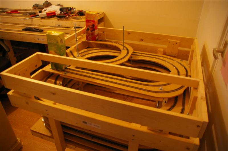

vandaag begonnen met de nieuwe helix, ik heb het geheel eerst opgemeten om geen problemen in de toekomst te krijgen.
ben dan ook van plan om alle R1 bochten te vervangen.
het is een grote klus maar beter nu dan wanneer de huisjes en boompjes zijn geplaatst.
elke laag wordt vooraf getest alvorens de volgende laag wordt opgebouwd.
groetjes henry

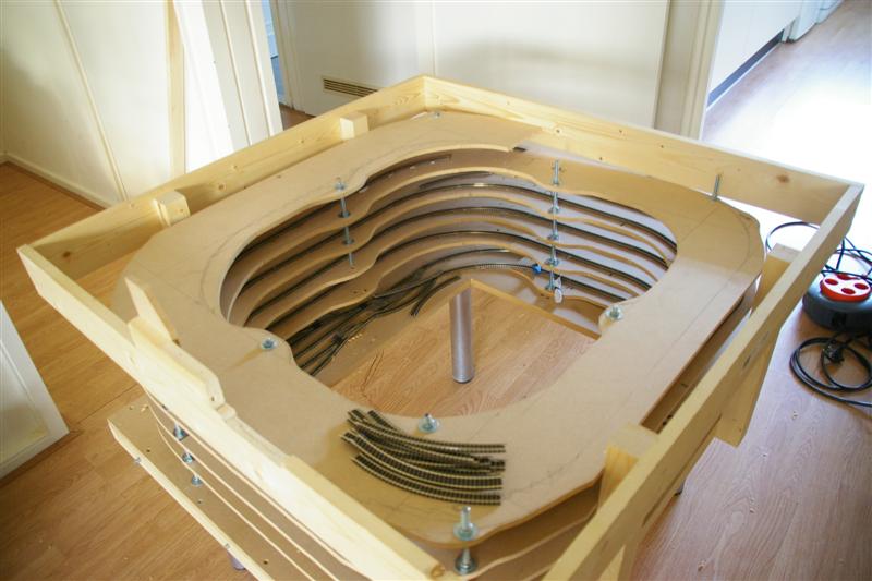

vandaag de helix bijna helemaal opgebouwd
nu 5 rondingen met een tussenmaat van 5 cm, dus dit moet soepel gaan lopen lijkt me.
ik had niet genoeg 9125, gaan er toch maar 80 in
dus snel naar lochem en weer verder
wordt vervolgd
groetjes henry
wordt vervolgd
groetjes henry

Is de tussenruimte nog wel groot genoeg voor locs met uitgeklapte panto's of gebruik je die niet?
Re: henry's nieuwe baan
martin,
ik heb 5 cm tussen de platen aangehouden en ga met de panthograven naar beneden rijd dus plek zat

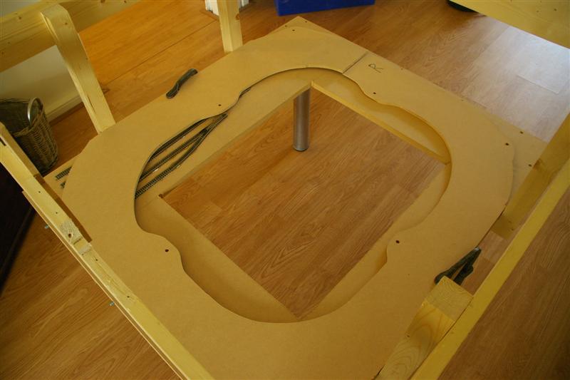

ondertussen is de helix klaar en heb de bedrading er ook meteen ingesoldeert.
ook de aansluiting naar tafel 2 is nu klaar.
het schiet weer lekker op.
groetjes henry

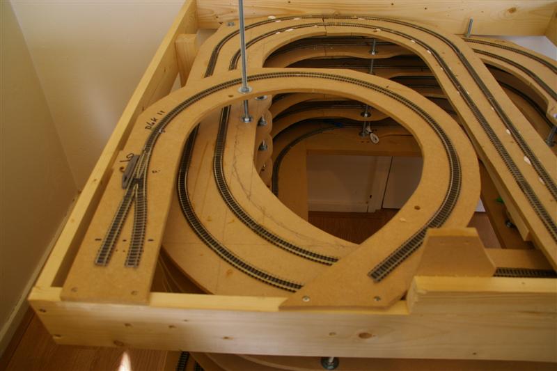

weer een stukje dichterbij rijden,
de bovenste laag gemonteerd en de lus van schaduwstation 2 weer terug geplaatst, wel de bevestigingen met m8 draadeind gemaakt en niet meer met hout.
het blijkt nog steviger dan de vorige te zijn
wordt vervolgd
groetjes henry
wordt vervolgd
groetjes henry
