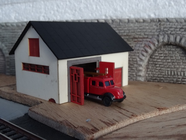

En weer is Sankt Georgen iets gegroeid de afgelopen dagen. Linksvoor is de nieuwe rand geplaatst. De vorige was kort gezaagd omdat ik de vorm van de berg iets wilde veranderen. Omdat de rand nu nog iets dikker is geworden hebben besloten om er nog een extra blok voor te plaatsen. Deze iets afgeschuind, zodat het straks er leuk uitziet. Het is de bedoeling dat hier straks wat bomen oid komen, zodat je niet direct de tunnel (richting het schaduwstation) kijkt. Hier het plaatje:
En we zijn nog even verder gegaan met de bouw van de brandweerkazerne. Lichtmaskers zijn geplaatst net als de verlichting. Daarnaast zijn de deuren afgehangen en zit het dak er ook al op. Nog een paar kleine details en dit gebouwtje is ook klaar.

Zo snel als sommige hier op het forum te keer gaan ben ik niet :mrgreen: maar toch bouwen we verder.
Afgelopen week de brandweerkazerne afgemaakt. Een dakgoot en regenpijp waren niet meegeleverd, dus uit eigen doos maar wat opgezocht en toegevoegd. Maakt het wel meer af.

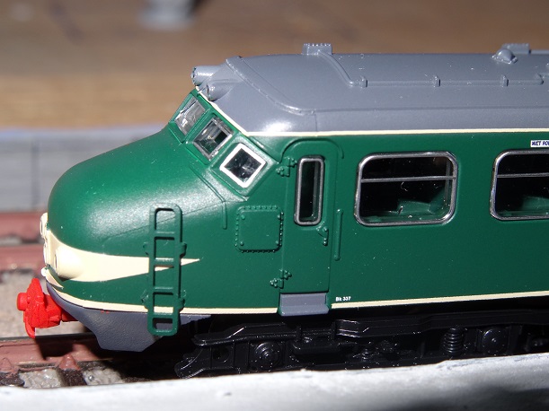

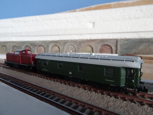

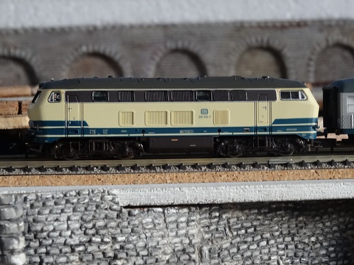

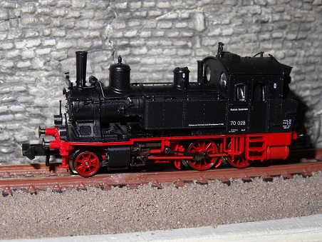

Nadat vorige week de brandweerkazerne afgemaakt is zijn we weer met een nieuw project begonnen. Eén MAAR: het heeft niets te maken met de baan :o En nee het is geen bouwdip, integendeel: We zijn op de zolder bezig om deze nu eindelijk eens op te knappen. Oude wandjes slopen, nieuwe plaatsen, schilderen e.d.
Om toch een beetje het gevoel te houden met de baan hebben we afgelopen zondag de treinen even uit de kast gehaald en zijn we even fijn aan het rijden geweest.

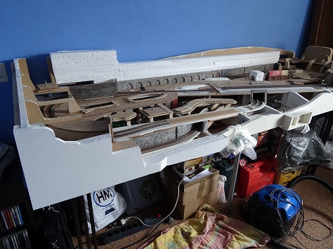

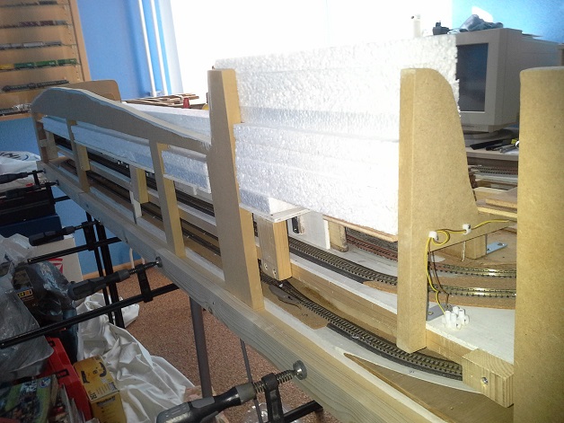

Zo hè hè, eindelijk weer een update, moest even zoeken en met een borstel het stof eraf halen.
Druk geweest met skiën en het opknappen van de zolder en daardoor weinig (beter: geen) tijd voor de baan.
Die tijd is nog steeds spaarzaam, zolder is nog niet helemaal klaar, maar gelukkig zo nu en dan weer wat tijd om met de baan verder te gaan.
En Sankt Georgen groeit weer, of moet ik zeggen nog steeds :?:
Linksvoor is er tot aan de wisselbediening weer een stukje bij 'aangeplakt'. Door hier straks e.e.a. te planten kijk je hierdoor niet rechtstreeks meer in de tunnel.
En verder is er aan de achterkant de eerste lat gemonteerd. Nog een paar te gaan en dan kan - ook straks :mrgreen: - de achterplaat er tegen aan. Deze staat dan 'los' van de bergen en schijnt dan voor meer diepte te zorgen op je baan. We zullen zien.
Omdat plaatjes meer zeggen dan 1000 woorden, hier een tweetal foto's:

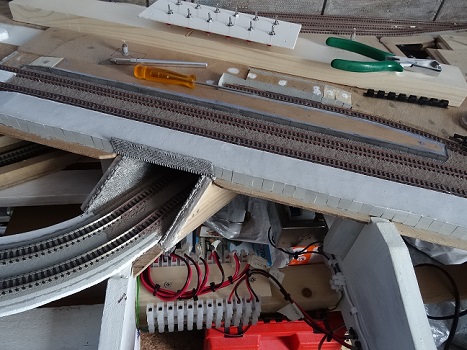

Omdat we een beet ziek zijn (zomergriep :?: ), doen we het even rustig aan en vinden we zowaar weer eens wat tijd om wat aan de baan te doen in plaats van alleen maar kijken naar hoe anderen als een speer gaan.
Al heel lang geleden heb ik de tunnel naar het schaduwstation iets verhoogd omdat deze wat aan de lage kant was. Heel leuk een muurtje gemetseld, maar deze was nog steeds wit. Deze hebben we maar eens van een kleurtje voorzien. Ziet er gelijk iets meer 'af' uit. Het is in ieder geval één geheel.
Hetzelfde geldt voor het muurtje boven de tunnel bij het station. Alleen met dit verschil dat deze iets minder lang wit geweest is, want deze heeft nu ook een kleurtje.
Verder hebben we enige tijd geleden een trafo gekocht voor de verlichting e.d. van de baan. Deze hebben we nu een plaatsje gegeven onder/op de baan en zijn de eerste draden van huisjes gelegd. Hiervoor hebben we de bovenplaat even op zijn kant gezet zodat we iets makkelijker overal bij kunnen.

En nog meer draad:
Voor de geïnteresseerden: We komen uit op 11 groepen. De eerste 9 zijn zo goed als bedraad. Alleen de groepen voor de perron- en straatverlichting zijn er nog niet. Moet trouwens ook de lampjes hiervoor nog gaan aanschaffen :D . Daarnaast moeten we nog een paar schakelaartjes aanschaffen om e.e.a. aan en uit te kunnen zetten.
Maar we kunnen wel alvast een beginnetje maken met het bedieningspaneel en de eerste groepen aansluiten op een aansluitpaneel.

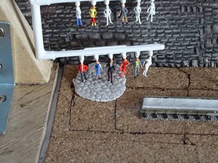

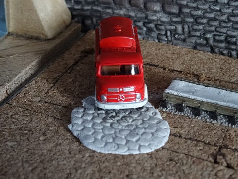

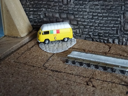

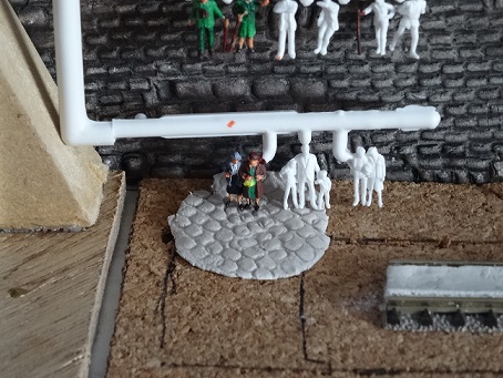

Het afgelopen weekend het kastje voor de schakelaars voorzien van een extra latje aan de achterkant voor iets meer stevigheid en een eerste keer in de lak gezet.
En verder even aan het stoeien geweest met een stukje klei.
Er moet weer - nee ik wil het zelf - weer een paar meter klei gelegd worden. Deze keer in de vorm van een straat. Deze loopt helemaal van linksvoor (tunnel) naar rechts midden tot de houtzagerij.
Een Parker-pen gesloopt. D.w.z. de top een beetje vierkant gemaakt en deze in het stukje klei gedrukt.
Ben er alleen nog niet helemaal uit of dit hem gaat worden. Vind de straatstenen zelf nog wat aan de grote kant. Vooral als de Preisler op staan. Met auto's valt het wel mee. Misschien maar eens kijken of we iets anders (kleins) kunnen slopen om straatstenen van te maken.
Hier een paar plaatjes:

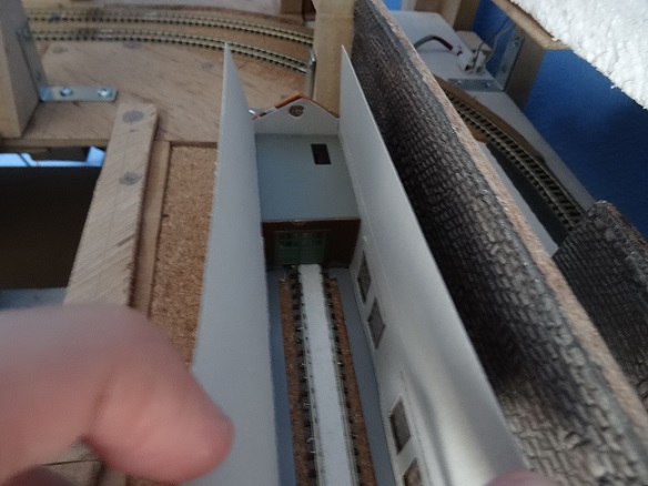

En weer een korte update:

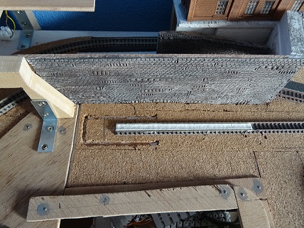

Afgelopen dagen is er weer wat gedaan aan de baan. Deze keer rondom de locloods.
Er zijn twee sleuven gegraven voor de elektra. Deze is voor de verlichting in de loods.
284 - sleuven graven.jpg (125.56 KiB) 4126 keer bekeken
Omdat op de plaat onder de loods de aansluitingen zitten voor de besturing van de baan, moet de aansluiting voor de verlichting ergens anders komen. Deze zit nu iets verder naar achter.

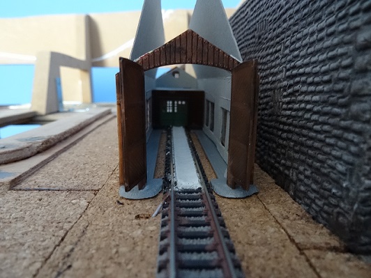

Verder heb ik mijn eerste goederenloods (van Pola) gesloopt. Een aantal onderdelen ga ik gebruiken om een kantoor/werkplaats in de locloods te maken.
285 - kantoor in loods.jpg (125.6 KiB) 4126 keer bekeken
286 - In de loods_02.jpg (115.29 KiB) 4126 keer bekeken
Niet dat je er later veel van gaat zien, maar het gaat om het idee ;)

Hoi William,
Ik wil even reageren op dat klinkerstraatje van klei. Dat ziet er goed uit. De grootte is een kwestie van smaak. Hoe ver wil je gaan, he.
Ik heb zelf stempels gemaakt van messing staafjes. (verkrijgbaar is een goede modelbouw zaak)
Als je die van 1 of 2 mm. dikte neemt, dan kan je op je bakschroef of aambeeld (of gewoon iets hards) met een hamer de kopse kant wat plat timmeren.(welke steenvorm dan ook).
Daarna met een kogelfreesje van proxxon of ander merk ter grootte van 1 mm. die kopse kant uitfrezen. Zo ontstaat een holte waarmee je kan stempelen.
Aan de achterkant een handvat maken of iets wat lekker in de hand ligt en dan.... monnikenwerk hoor.
Mijn ervaring is dat een klein straatje wel 1 tot 2 uur duurt. Maar het resultaat mag er dan wel wezen.
Succes verder.

Ronald,
Dank voor de tip. Inderdaad hoe ver wil je/ik gaan. Heb nog geen idee.
Dat het een monnikenwerk is weet ik, maar het is hobby dus het mag even duren. Het hoeft ook niet morgen klaar.
De lange muur aan de achterkant heb ik ook gestempeld in de klei, dus ik heb enige ervaring :D

Hoi William,
idd. Precies zo'n stempeltje maken zoals Ronald het beschrijft.
als handvat kan je het een oude kwast gebruiken.
Kwast gedeelte afzagen en daarna een gaatje boren waar je stempel gedeelte ingaat.
Als je in klei gaat stempelen, kan je dit het beste doen als de klei nog wat zacht is en dan van buiten naar binnen werken.
Bv. je maakt een rondje en dit stempel je zoals boven beschreven.
Spul dat in het midden omhoog komt staan, kan je dan naar beneden stempelen.
Heel warrig verhaal, maar gewoon eens proberen.
gr. Ron.

Hallo Ron,
dank voor jouw warrige verhaal, ik denk dat ik je wel begrijp :D
En zoals je zelf al zegt gewoon proberen.
Heb trouwens op een andere site gelezen dat je het ook kan doen met een kleine, goedkope kwast (wel even de haren er uit halen).
En als je dan de twee kleinste neemt kan je wat afwisselen.
Zit er alleen nog even mee of ik de weg nu al moet doen of later als de bergen e.d. gemaakt zijn. Dit i.vm. vet en vuil waardoor de verf slecht hecht.

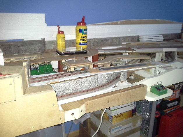

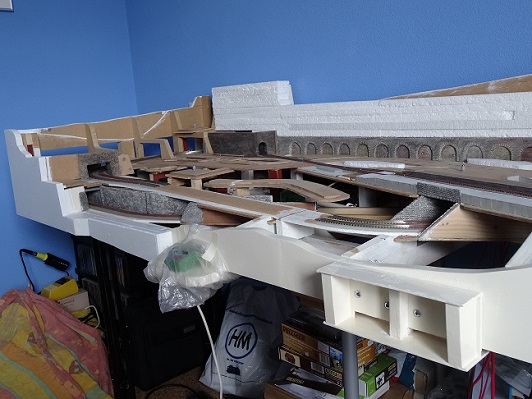

De voorkant van de baan is weer gewijzigd.
Het 'kastje' voor de schakelaars van de verlichting is gemonteerd. Verder is het nieuwe stuk in de grondverf gezet, zijn gaatjes dicht gesmeerd en is, na schuren, het geheel een eerste keer in de lak gezet.

Het is geen eigen idee, maar gezien/gejat :mrgreen: op/van de site: meine-n-welt
Het lijkt wat groot, maar een iets kleinere versie zag je bijna niet in de loods. Dus deze is het geworden.

gaaf man

William,
Ga je de draaibank ook nog maken. :o Zie dat Alwin er wel een in zijn locloods heeft staan.
