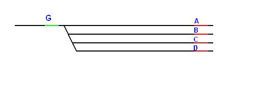

Re: Hollentalbahn...
Je moet elk blok zijn eigen aanmeld- en stopsectie geven. Het toeëigenen van 1 sectie aan 2 verschillende blokken is zeker niet aangeraden.

Je kunt wel een aanmeldsectie laten delen door meerdere blokken. Ik doe dat bijvoorbeeld in de schaduwstations. Die hebben 1 gemeenschappelijke aanmeldsectie (die vóór de wisselstraat ligt!) en vervolgens in elk blok een eigen stopsectie. In Koploper werkt dat prima, en dat scheelt je veel bezetmelders. In Koploper geef je dan bij deze blokken als 1e bezetmelder het gemeenschappelijke sectienummer op (G in het plaatje), en vervolgens als 2e bezetmelder de sectie die in het blok ligt (A t/m D in het plaatje).Michiel schreef:Je moet elk blok zijn eigen aanmeld- en stopsectie geven. Het toeëigenen van 1 sectie aan 2 verschillende blokken is zeker niet aangeraden.
Let op: deze vlieger gaat niet op als de betreffende blokken tweezijdig bereden worden.

Voor het beste rijgedrag, voorzie je ook in kopsporen 2 secties: een aanmeldsectie in het begin, en een stopsectier op het eind. Dan heeft de trein mooi de kans om te vertragen en netje ste stoppen aan het eind.
Als het kopspoor erg kort is, kan je eventueel (liever niet) enkel één stopsectie gebruiken, en de snelheid over de wisselstraat vooraf al beperken. Maar zelfs met een kort kopspoor is het mooist als je met 2 melders werkt.
