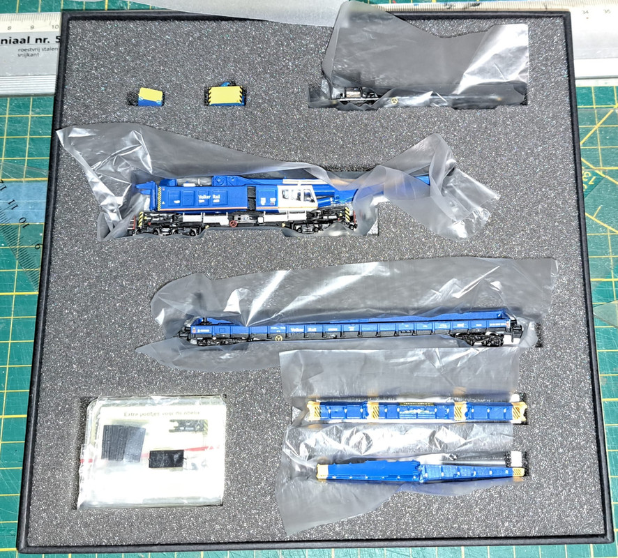

De EERSTE SERIE van 10 staan op het punt om uitgeleverd te gaan worden!! 8-)
Kan niets anders zeggen dan dat hier heel veel werk in zit en dat het er heel strak uit ziet
Ik hoop dat jullie dat ook mogen ervaren!!
Alvast onze dank om dit mogelijk te hebben kunnen maken :D
Rob en Ad
Peter

Gisteren inderdaad een mail van Rob ontvangen. Ik ben zooooo benieuwd.... nog even wachten 😉
Grtz.
Peter
Berichten: 8474
Re: VolkerRail Kirow KRC 1200 - Obelix
Dan moet ik even langer wachten ,zat namelijk bij de tweede groep :(

Gefeliciteerd Ad en Rob met dit resultaat. Afdeling "Wow", de lat ligt hiermee erg hoog, uitdaging om nog meer te gaan maken :mrgreen: Ben benieuwd wat de gevestigde fabrikanten gaan doen, die hebben zo geen excuus meer. Ik rij periode II, dus over deze ontwikkeling kunnen mijn "Preisertjes" alleen maar dromen. :lol: Voor wat de rolweerstand betreft, ik ben bezig met een rolweerstandsmeter, of mijn idee gaat werken weet ik nog niet. Net zo'n puzzel, alles moet je zelf maken met de spullen die een hobbyist heeft. Uitkomst kan dan uitgerekend worden in grammen. Ben nog aan het puzzelen of daar nog decimalen bij moeten. In het vervolg ben ik parallel ook bezig met een trekkrachtmeter voor locomotieven, uitkomst ook in grammen. Dan kun je testen vlakke baan, helling 3%. Als je dan denkt alles te hebben, nee. Ik heb een stoomertje van Flm, Br70, die met een drie-assig rijtuig ook Flm prima rechtdoor gaat, maar niet door een wissel met tegenboog komt. Dus er moet ook nog een meter komen die tussen locomotief en sleep gezet kan worden. De oplossing is in beeld, maar daar moet ik verder nog over puzzelen om de kracht van horizontaal naar verticaal te krijgen. Zo maar even naar aanleiding van het commentaar dat de kraan een behoorlijke rolweerstand heeft.
