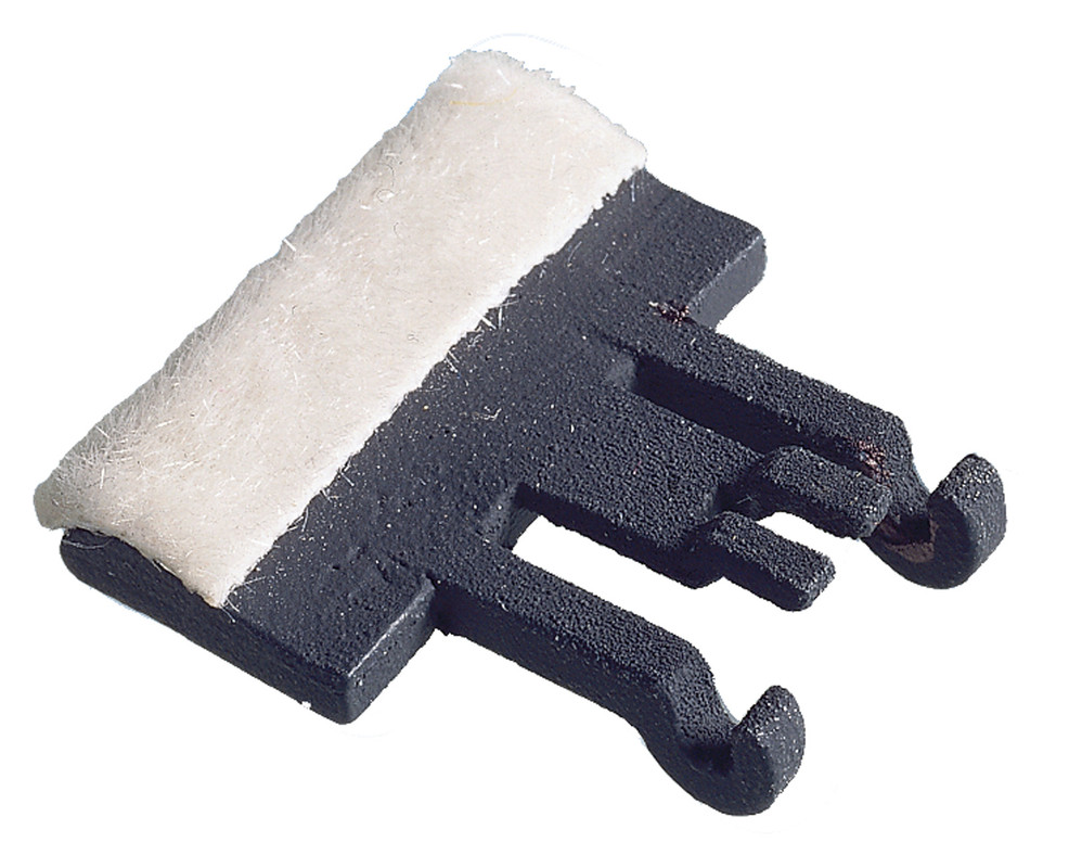

Volgende stap is de hele zooi goed schoonmaken , stofzuigen en met railgum alle sporen nalopen( ook flacon ATF gescoord bij de garage) en dan gaan proefrijden..EINDELIJK !!!!!!!!!

Ik zelf maak gebruik van een Noch reinigingsborstel onder een wagon om de atf aan te brengen.
Paar druppels erop en rijden maar.
