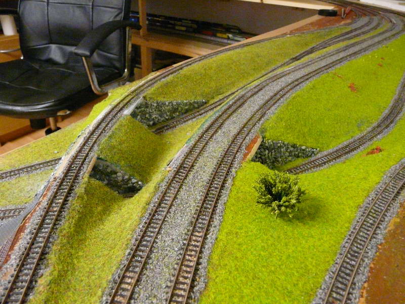

Krassen krassen zoals Jeroen doet is nog niet weggelegd voor mij. Een muurtje plakken dus eigenlijk te makkelijk en te egaal. Of dit het is weet ik nog niet maar ben met steentjes plakken begonnen :? :?
Ook niet het makkelijkste en er is heel veel geduld voor nodig...... waar is dat niet voor nodig :mrgreen: :mrgreen:
Afijn bij Groenrijk stond nog meer als alleen decoratie zand.... ja kleine steentjes...
Dus aan de slag met verdunde witte houtlijm en steentjes. Dit is net na het aanbrengen van de steentjes met een overvloed aan lijm... ziet er een beetje raar uit maar is ook een kwestie van geduld
Hier kan je zien dat de steentjes met een pincet, nadat ze gedoopt :lol: zijn in de lijm, deze tegen het hout aan duwt en in positie schuift.
Hier het eerste resultaat
En van de andere zijde.
Het werd echter te smal in de doorgang en wagons gingen raken. Daarom met een slijptol de nodige dikte afgeslepen van de stanen zodat de wagons zonde raken door het tunneltje konden rijden. Het restant van het slijpsel ligt nog onder de rail maar wordt tzt aangepast.
Het geeft ook aan dat de verbinding met de lijm eigenlijk heel sterk is want niets kwam los tijdens het afslijpen

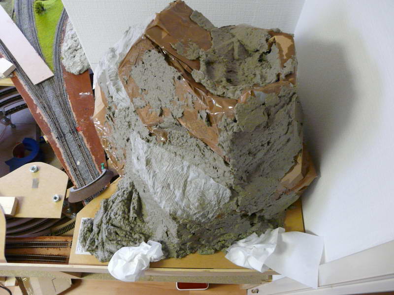

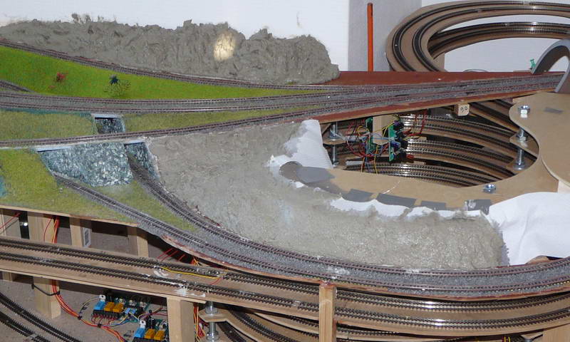

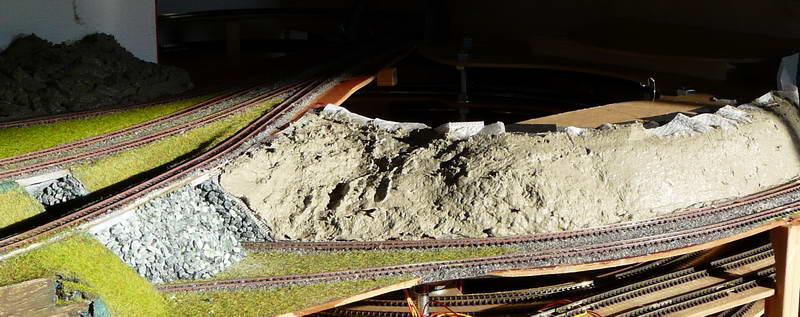

Er was nog genoeg restant van de eerste sessie papier maché over dus dat hebben we vandaag weer aangelengd met water en wat tegellijm en kliederen maar weer.
Na eerst wat model dmv van houtafval en drollen mache gedaan te hebben dus weer een klieder partij met het aanbrengen. Iedere verandering brengt meer en meer structuur in de baan. De tunnel portalen hebben nog steeds niet mijn goedkeuring en moet daar nog eens goed over nadenken en zal me weer laten inspireren op Rail.
En nog eentje van de muurtjes

Is het nu zo dat je rails op zijn plek wordt gehouden door de ballast? Op eerdere foto's zag ik dat het met schroeven vast zat. Heb je nu ballast aangebracht, schroeven eruit en klaar? Of zit de rails nog apart vastgelijmd of zoiets?
Re: Fantasia
Steven,

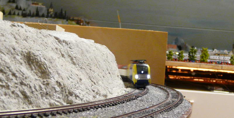

De rails ligt vast met de ballast. Schroeven verdwijnen links en recht en nog een beetje bij ballasten om de gaatjes te verbergen.
Langzaam aan komt er meer, Taurus komt met een sleep uit de tunnel om de hoek......

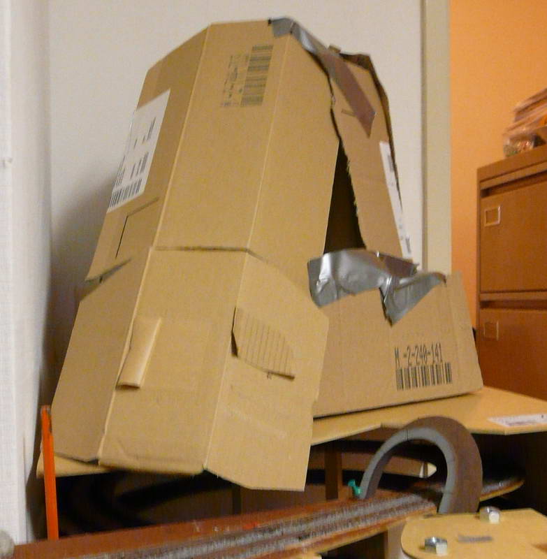

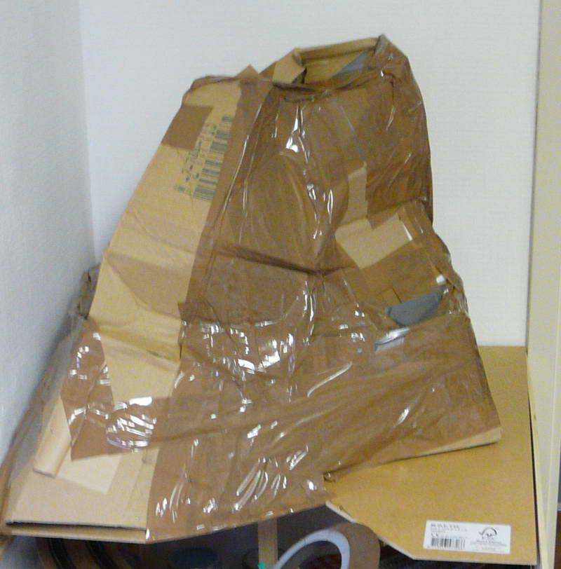

En dan nu een raadplaatje, wat gaat dit worden........

R Fongers schreef:Steven,
hallo
ik ben slecht in puzzels oplossen
maar nu denk ik het toch te weten
je probeert een doos in elkaar te zetten :)
gr Wim
Laatst gewijzigd door wim lagerwaard op 07 mar 2010 23:29, 1 keer totaal gewijzigd.

Een dood? Dat klinkt wel erg macaber. Ga je hier een berg van maken?

Hookies schreef:Een dood? Dat klinkt wel erg macaber. Ga je hier een berg van maken?
een typ fout, een doos had er moeten staan heb het al gewijzigd
sorry Wim
Re: Fantasia
Een stortkoker van de lokale steengroeve? :roll:
Berichten: 6104
Re: Fantasia
ik vind het wel wat weg hebben van een vulcaan.
Maar begint mooie vormen en kleuren aan te nemen zo. Wel een flinke uitbreiding aan het bestaande gedeelte. Flink wat extra spoor er bij om gebruik van te maken.
Re: Fantasia
Jos schreef:Een stortkoker van de lokale steengroeve? :roll:
Meer de bodemloze put van de knip :o :o :o :o
@Wim,
Bijna :lol:
@Joost,
Ja wordt iedere dag leuker en komt steeds meer aan de telkens veranderende gedachten...
@Martin,
Het wordt idd een probeersel voor een berg, scheelt in ieder geval een hoop kranten ;)

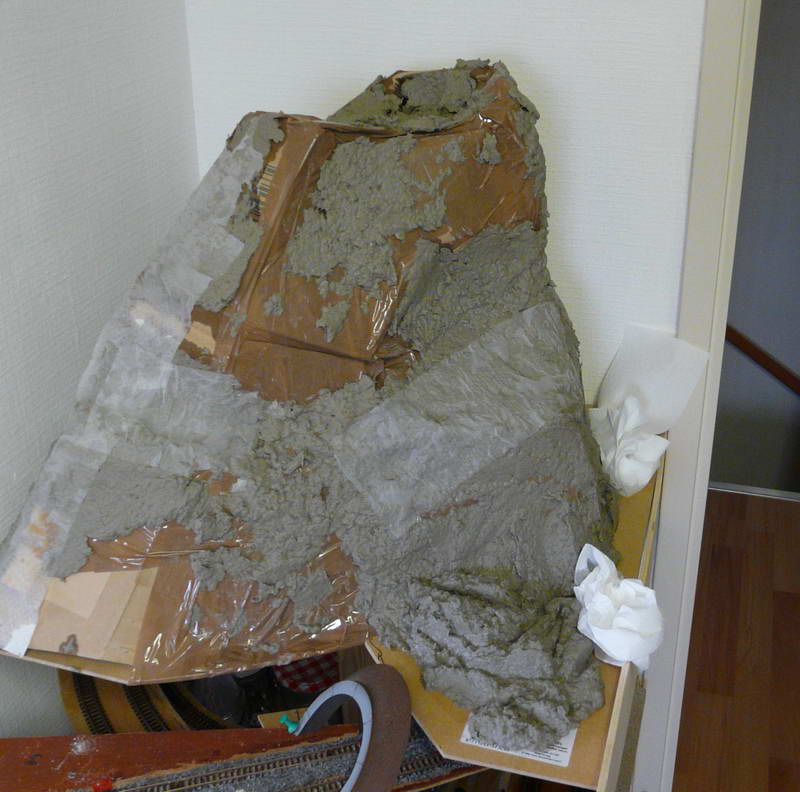

Maar na de zaak enigszins gemoduleerd te hebben kwam het er zo uit te zien.
Daarna de eerste kwak Papier Mache erover om ook enig houvast te krijgen.....
En van boven.
En nu maar afwachten :shock: :shock: of we morgen weer een laag kunnen doen.

De prut van de berg is een beetje in elkaar gezakt en als het uitgehard is moet ik eens kijken wat de schade of het resultaat is. Het staat nu in de verwarmings ruimte zodat e.e.a. wat vlugger gaat.

Re: Fantasia
Chris,
Nee maar karton en water maakt week :o :o . Maar goed maakt niet uit geeft ook weer een nieuw perspectief. Als het niet gelukt is kan ik altijd nog horrengaas gaan halen. Heb net een nieuwe emmer met prut gemaakt dus kan voorlopig voorruit :lol: :lol:
