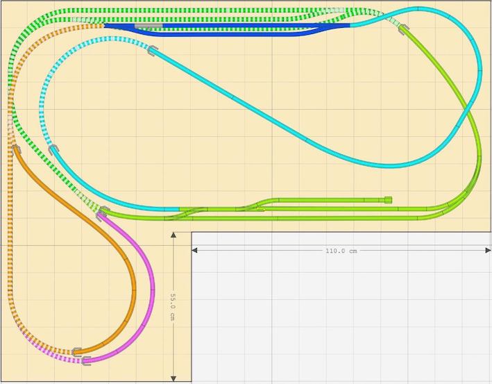

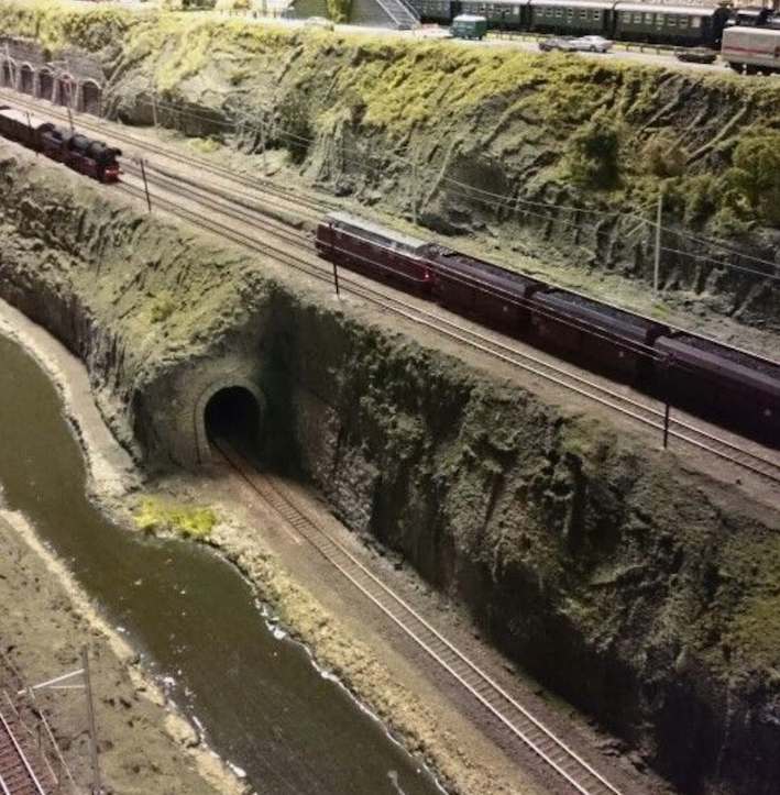

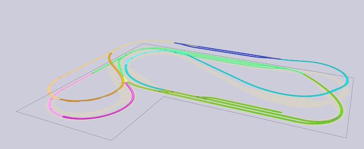

@ Wim: Goed idee! Ik heb een nieuw ontwerp gemaakt en ook het bergstation wat groter gemaakt. We hebben op de beurs een baan gezien waar twee sporen vlak boven elkaar liepen met daartussen een soort van bergmuur. Stuk zichtbaar en een stuk in de berg. Leuke autobrug ernaar toe... Daar kunnen we wel wat mee! 8-)
Lukte niet helemaal om de tunnels zo te krijgen als dat het in mijn hoofd zit, maar daar gaan we later creatief mee aan de slag.
3d 2e keerlus.jpg (16.94 KiB) 13057 keer bekeken
Baan met hoge keerlus.jpg (54.92 KiB) 13057 keer bekeken

Netjes Geert!
Nog 1 opmerking: de 24 graden wissels zou ik niet gebruiken. Ze doen afbreuk aan je station (speelgoedachtige indruk). Daarnaast heb je voldoende ruimte voor slankere wissels. Het station komt er dan natuurlijker uit te zien, en de treinen rijden er ook soepeler over.
Groet, Wim

Wellicht kan je ook overwegen om de wisselaansluiting rechtsboven anders te doen:
a) je perronsporen worden langer
b) treinen maken minder 'slingers'

mooi plan Geert!
na het verwerken van de opmerking van Alfred is het denk ik perfect.
Bouwen maar!!!

@ Wim: 24 graden wissels vervangen, dacht al dat die minder goed zouden zijn.
@ Alfred: Goede tip! Fijn zo'n duidelijk voorbeeld. Meteen aangepast.
@ bpieters: Bedankt voor je complimenten. Heb erg veel gehad aan de tips in dit draadje op mijn baanplan! Kan niet wachten
om in de kerstvakantie aan de slag te gaan!

Ziet er goed uit Geert. Mooie oplossing met de 2 keerlussen boven elkaar. Dat ziet er wat rustiger uit dan het eerdere plan. Ziet ernaar uit dat het bouwen kan beginnen. :D

Inderdaad! We zien de fotos van de bouw met spanning tegemoet! :)
