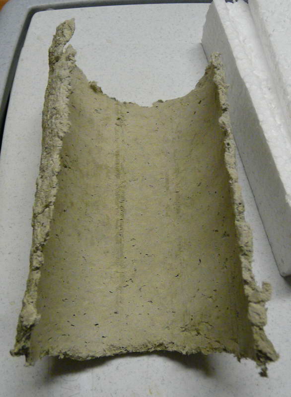

Ja en dan was er nog een opmerking over een gipspoot. Bijna goed want het is papier mache en was op dat een proefstukje om achter het tunnel portaal te maken. De proef was op zich goed echter tekort. Dus weer naar de bouwmarkt en een stuk regenpijp gehaald van 80mmØ.
Deze ingespoten met silicone olie om hechting te voorkomen. Daarna de papier maché erop en het tunnel portaal ertegen aan zodat de schuint van het portaal enigszins wordt meegenomen in de vorm. .....en dan drogen laten...... Na 1 dag is het vergenoeg gedroogd en kan het zo van de pijp afgeschoven worden. en dan is dit het resultaat.

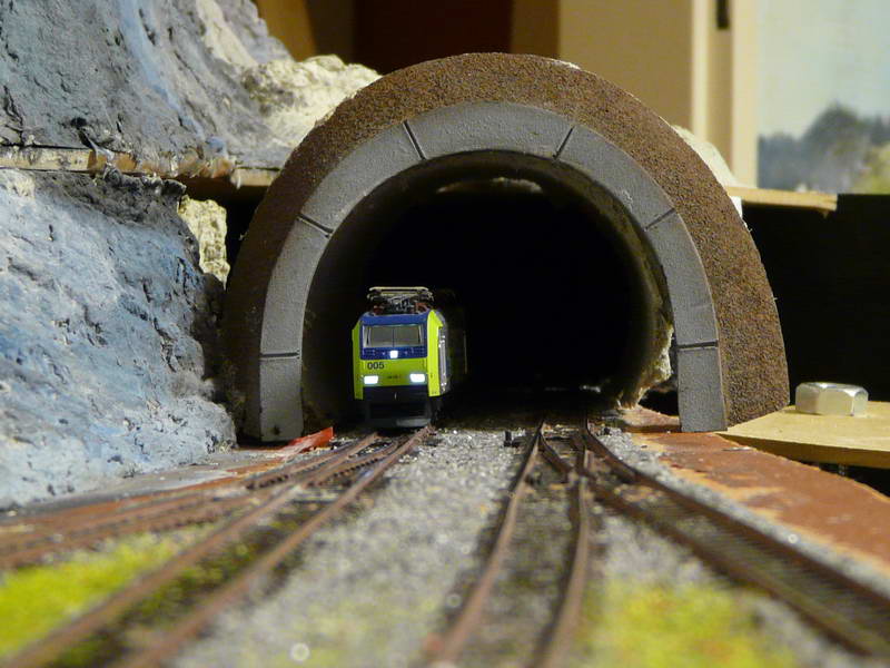

Na enige bewerkingen is het dan geplaatst bij Mont Maché. Van te voren had ik de binnenzijde al reeds voorzien van zwarte verf om weerkaatsing van licht te voorkomen. Hier is het portaal te zien met de de vorm van de tunnel erachter. Als Het droog is zal ik dit nog een beetje bijwerken en kan Mont Maché verder geschapen worden.

Mont Maché, je moet er maar op komen. Leuk gedaan als tunnel. Onthouden maar.

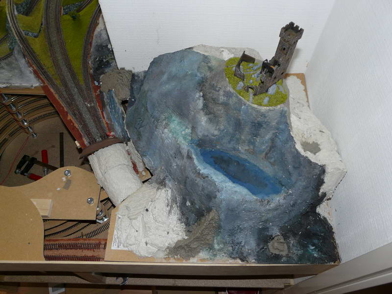

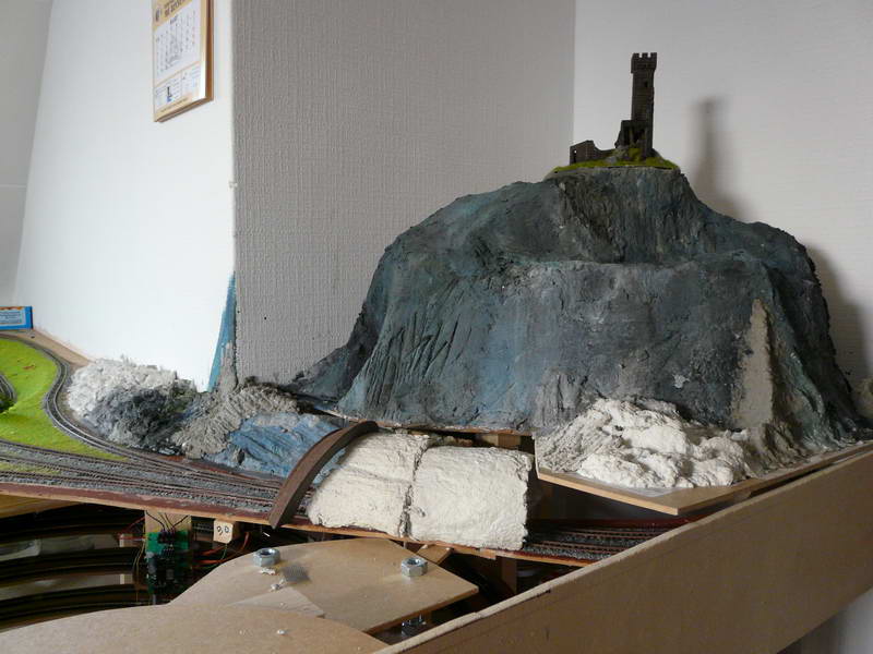

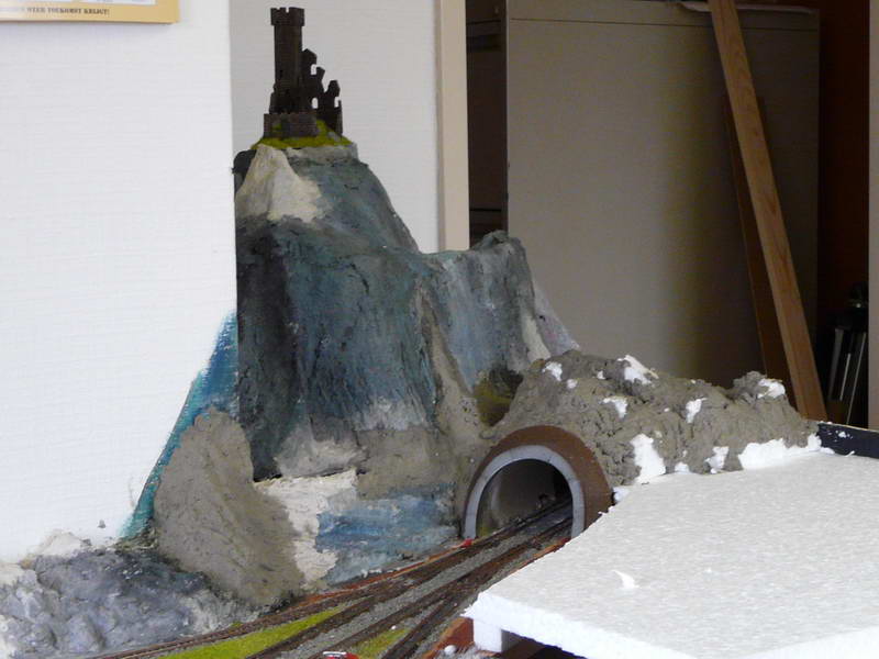

Tja en dan is er weinig te vertellen allen te laten zien hoe Mont Maché verder vordert
Styropoor wordt gebruikt als basis voor de verdere schepping Daarna met stukjes styropoor de nodige wilderigheid gemaakt. En zie met een kwakkie prut is het ineens anders.

Re: Fantasia
vincent die gipspoot kan zo de treinbaan op als ik dit van rob zie
fijn dat het weer beter gaat
zier er top uit rob, wordt echt een leuke berg.
nu nog een padje naar het kasteel en het is klaar of mischien een kabelbaan

Re: Fantasia
Heee Rob ,
is hij ook weer afneembaar voor storingen in het treinnet??
groetjesss Sjaak
