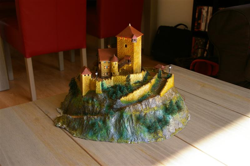

Vind die donkere foto toch wel het mooiste. Lijkt ook wat dreigender.
hard aan het werk. Zie mijn bericht hier
Re: henry's nieuwe baan
je hebt gelijk maar ik had de burght bij een partij meegekregen dus dit was al gelijmd.FaCo schreef:Geweldig mooie burcht Henry!
Heel klein beetje kritiek op die naad net onder de kasteelmuur, heeft die een functie?
Voor de rest hardstikke goed afgewerkt.
heb er schijnwerpers en straatlantaarns op gemaakt en nu de foto's met een andere belichting gemaakt, mischien dat het nu wat beter er uitziet.
groetjes henry
Deze foto's zijn stukken beter Henry!
Mooie burgd.
Zal beter tot zijn recht komen op een N baan.
Voor H0 vond ik ze wat klein van omvang, daarom ze niet gekocht.
matheus het is ook een burght voor n hoor.
als er nog liefhebbers zijn, ik heb er nog 1 maar die moet ook worden opgeknapt
