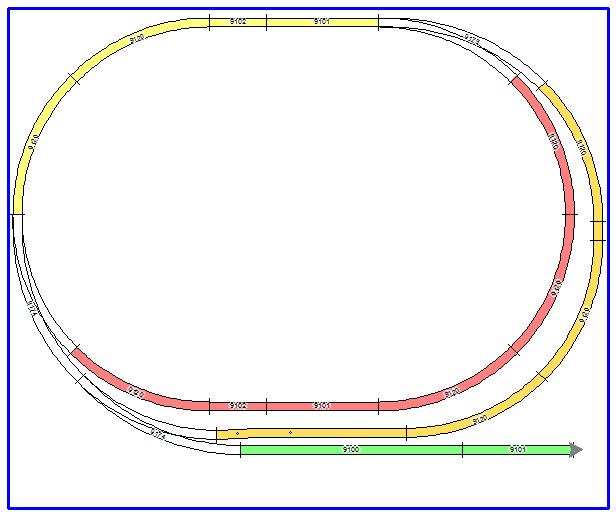

Hoi Rob S,
Ja en dat op een oppervlak van 5 meter bij 3 meter.
Tekening is in Scram gemaakt maar dat progr laat zich niet in JPEG opslaan dus printscreen gemaakt en geplakt in mspaint en dat wilde wel opslaan in JPEG.
Dit om het voor mijn computer-onkunde/kennis nog wat makkelijker te maken. :mrgreen:

Detlev
Berichten: 755
Re: GEINBAAN
Bericht door Detlev »
Jan,
Welke versie van SCARM gebruik jij? Opslaan als JPG gaat via Bestand -> Exporteren. Bij Opslaan Als kun je dan voor JPG kiezen.
Ik heb net ff een verse gemaakt, hierbij toegevoegd:
testje met 4 blokken.jpg (39.47 KiB) 4377 keer bekeken
janiegein
Berichten: 3554
Re: GEINBAAN
Bericht door janiegein »
dank je detlev,
is dit beter zo dan
heb de basis alleen als basis en dus geen hoogteverschillen meegenomen.
Laatst gewijzigd door janiegein op 21 mei 2018 11:01, 3 keer totaal gewijzigd.
gr jan
Wim
Berichten: 1312
Locatie: Naast Expo Houten
Re: GEINBAAN
Bericht door Wim »
Veel beter :)
Mooi overzicht zo Jan.
Detlev
Berichten: 755
Re: GEINBAAN
Ja, véél duidelijker ;)
Wat een rijlengte. Ik moet toch ook maar eens serieus de zolder gaan uitruimen...

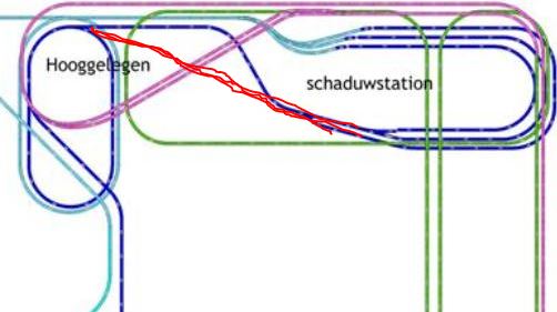

janiegein
Berichten: 3554
Re: GEINBAAN
Hallo allemaal,
het voordeel van zo,n tekening maken is ook dat je er ineens achter komt dat een stationsopstelspoor te kort blijkt te zijn.
Zie op de tekening station nieuwestad het groene deel.
de stationsopstelsporen variëren in een lengte van 60 tot 90 cm.
mijn langste treinset is 80 cm dus op het 60 cm deel het middelste spoor in het groene deel duidelijk te kort.
heb tot nu toe alleen proefgereden op de buitenste sporen.
de gevonden oplossing gezien de beperkte ruimte aldaar is het verlengen van de sporen en dientengevolge de beide uitrijwissels
verschuiven richting beweegbare brug waarmee ik het middelste spoor zo,n 30 cm kan verlengen.
blijkt mijn langste trein dan niet voldoende ruimte te hebben om te stoppen en een ander achterlangs te kunnen laten kruisen ja dan moet die langste trein maar een wagen inleveren. geen voldoende ruimte is dus improviseren.
wordt vervolgd.
gr jan

en zo heb ik het groene gedeelte van station nieuwestad nu gemaakt.
op tekening is het niet zo strak en keurig parallel maar in het eggie valt dat reuze mee.
zit wel weer een kromming in de sporen die het lastiger zal maken om daar perrons tussen te creëren maar dat zien we dan wel weer.
dit was maximaal haalbare ruimte
Laatst gewijzigd door janiegein op 21 mei 2018 11:02, 3 keer totaal gewijzigd.
gr jan
ouwerling
Berichten: 385
Locatie: Gelderland
Re: GEINBAAN
Bericht door ouwerling »
Hi,
Idee: Als je van het blauwe spoor links, iets eerder(hoger op de tekening) aftakt dan kun je wel langere en rechte opstelsporen creëren.
Ik weet natuurlijk niet of dat qua ruimte kan, maar het is een idee.
Groet
janiegein
Berichten: 3554
Re: GEINBAAN
Sorry jos dat gaat daar niet zie vorige tekening dan zie je dat ik gebonden ben aan beweegbare brug of ik begrijp je verkeerd
gr jan
Wim
Berichten: 1312
Re: GEINBAAN
Bericht door Wim »
Jos bedoelt (zie rode lijnen) denk ik!
janiegein
Berichten: 3554
Re: GEINBAAN
hoi Wim,
leuk idee :P
helaas is dat bij het schaduwspoor :mrgreen: maar daar klopt het.
ik heb het over station Nieuwestad. en das aan de overkant. :lol:
gr jan
Wim
Berichten: 1312
Re: GEINBAAN
Bericht door Wim »
Ja oke.
Vanaf de bovenkant eerder splitsen :o dan?
Daar moet lengte te winnen zijn.
