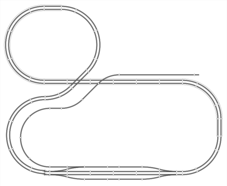

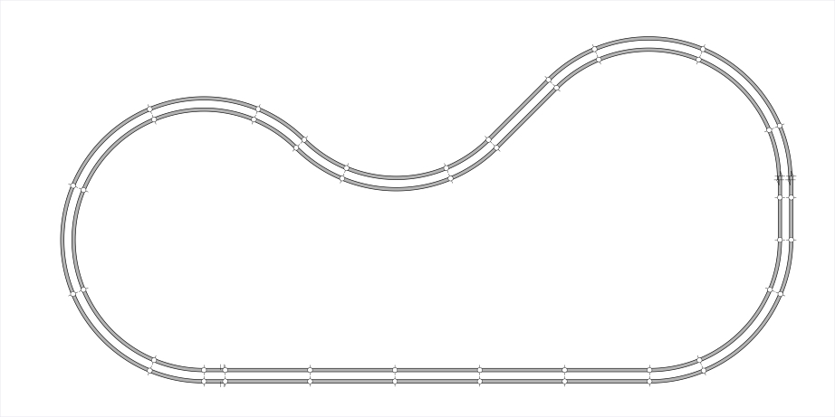

Als ik een nieuwe aanwinst wil uitproberen, dan leg ik gewoon een ovaal op de vloer. Dit kan met de M2 of de V11.
Maar als ik dan eens een paar uurtjes wil rijden, dan leg met de V11 het volgende neer.
kato v11.jpg (64.04 KiB) 8404 keer bekeken
Als ik alles uit de kast haal, dan leg ik het onderstaande op de vloer.
Hierbij heb ik dan naast de M2, V3, V11 en V12 ook nog een bocht 20-544 en de overgangsbochten 20-545 nodig om het rondje sluitend te maken.
Met de extra wissels kan ik ook het enkelspoor sluitend maken, zodat er een derde ovaal ontstaat.
Maar ik kan hier ook een paar rangeersporen mee leggen. Mogelijkheden genoeg.
