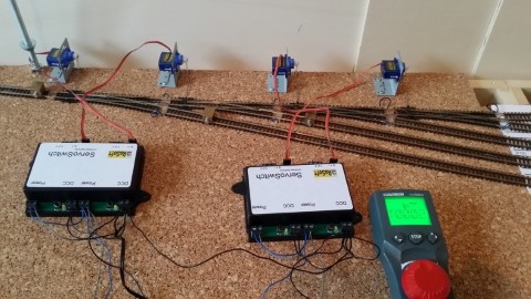

Zo weer een stukje verder.
De eerste wissels liggen in het schaduwstation.
Voor test aan gesloten aan de Rosoft servo decoders.
Servo's af geregeld. En alle 4 de wissels werken.
Alleen de punt stuk polarisatie nog niet aan gesloten.
De draden wel al gesoldeerd aan de wissels.
Joost(FidOo)......de wissels niet zo kunnen plaatsen als wat jij het getekend had in Scram.
De wissels komen dan tegen elkaar te liggen.En dan beweegt de wissel tong niet meer.
Heb voor test wel eerst een recht stukje er tussen geplaatst. Maar dan komt de tweede wissel een heel eind naar voren.
Moest zelfs ook bij de rails die naast de wissel komt de bielsen in korte.Anders kan die niet langs de wissel.
De hoek van de afbuigende rails is niet zo groot.
mvg Ronald

Re: Nog naamloze baan....(De Albula )
Gelijk nog een vraagje.
Op onderstaande foto zie je me multimaus liggen.
Deze staat op de stand wissel.
Normaal staat dan W0002 bv in beeld.
Nu staat er T0002 in beeld.
Hoe krijg ik weer gewoon W0002 in het scherm?
Wissel werkt wel gewoon met T000
mvg Ronald
mvg Ronald
- servo's (Mobile).JPG (51.13 KiB) 5072 keer bekeken
geen idee inzake je vraag, ik weet wel dat als jij nu stroom op je baan zet dat je kortsluiting krijg.
( haal ff die 3 houdertjes voor flex bochten van je baan )
