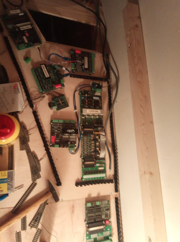

Ohw, ja ook begonnen met draadjes en modules te monteren. :cry: van het Dinamo systeem. Tijdens het slopen kom je toch veel dpul tegen, wordt niet dat dat er onder hing om die baan te besturen. 7(8)7

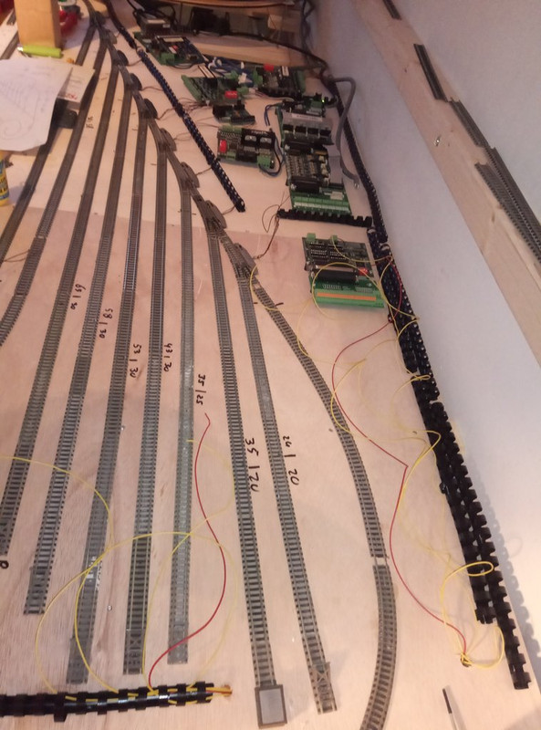

Schaduwstation deel 2, sporen gelegd. Bezet en blok scheidingen geslepen.
Draden aan het trekken, soldeerbout zo aan het warm stoken om de raillassen te solderen en de voedingsdraden.

|:( Zo het schaduwstation bezetmelders aangesloten, getest en werkend na een uurtje irritatie. :lol: 7(8)7 Eerst TM-H had een defecte CPU, gelukkig heb er nog wat liggen, dus een andere tm-h erop. Geen RS485 communicatie, dus even de boel "gepoept" en 1 draadje net te kort gestript waardoor deze geen contact maakte in zo'n groene connector. Daarna deden er maar 8 bezetmelders ipv 16. :o ohw, CD16 zijn niet plug play. Dus ergens jumpertje toegevoegd en hup, werkend :D

Zo het schaduwstation van deel 2 is af, werkend en wel.
