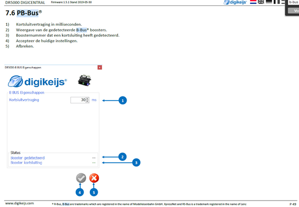

Ik heb het hele draadje nog eens nagelezen, wat informatie uit de DR5000 handleiding nagelezen en wat op dit onderwerp op internet gezocht.
Dit alles omdat ik dit draadje erg interessant vind en probeer te begrijpen hoe e.e.a. werkt en waarom die storing optreed. Ik probeer er ook wat van op te steken, mede gezien ik ook een DR5000 heb en in de toekomst ook nog wel eens een booster nodig ga hebben.
Wat ik ervan begrijp is dat een booster niets meer is dan een aparte voeding waar dan een digitaal signaal, vanaf de DR5000 in dit geval, op wordt doorgezet. De PB Bus zorgt voor de communicatie van de digitale signalen voor het rijden tussen de centrale en de booster, naast nog wat andere device specifieke signalen t.b.v. de communicatie tussen DR5000 en de ROCO10764.
Dus op moment dat er een kortsluiting zou optreden in het Booster circuit moeten er m.i. 2 dingen gebeuren de Roco booster moet afslaan en er moet een signaal richting DR5000 met de boodschap er is kortsluiting in het ROCO 10765 circuit, op basis waarvan de DR5000 dus ook zou moeten moeten afslaan.
Deze boodschap heeft dan niets te maken met weerstanden en stromen e.d. m.i.
Lijkt mij wel als voorwaarde dat als er lokjes digitaal rijden op een baan met apart gevoede boosters e.d. dat de potentiaalverschillen niet te groot mogen zijn en dat de fasen ook gelijk moeten staan. Hier kunnen anders ook andere problemen optreden op de overgangen van het ene naar het andere circuit. Maar zou niets te maken mogen hebben met het signaleren van een echte kortsluiting.
Lijkt er dan toch sterk op dat of de Roco het signaal niet of te laat afgeeft, of de DR5000 het signaal niet of niet goed oppakt.
De DR5000 en ROCO 10764 Booster lijken wel dezelfde taal te praten, bewijst ook de test van Martin in zijn proefopstelling.
Dus m.i. JA . . . . . de ROCO 10764 wordt wel ondersteund. Ook wat ik lees op internet zijn er maar zat voorbeelden die ook in deze combi hiermee succesvol werken.
Ik gooi het dan eerder op verstoringen van het signaal en dus het kabeltje wat van de PB Bus (DR5000) naar de ROCO 10764 Booster loopt.
Ik zag overigens ook dat er configuratie mogelijk is in de DR5000 op de PB-Bus. Misschien dat daar nog wat te halen is.
Misschien valt er ook nog wat uit de logging te halen op moment dat het op de baan optreed.

Dit weekend een DR5033 aangesloten en getest. Werkt goed, kortsluitdetectie is weer in orde. Ik test uiteraard nog even verder, ook met een in voedingsspanning verlaagde Roco.
Maar dit geeft de burger moed. We prutsen verder.
Re: Kortsluitbeveiliging dr5000
FIjn om te horen Steven!!!
Dat betekend dat je de bedrading dus niet hoeft te controleren, dat de juiste booster en voedingsspanning de truk heeft gedaan.
Succes met verder onderzoek.
