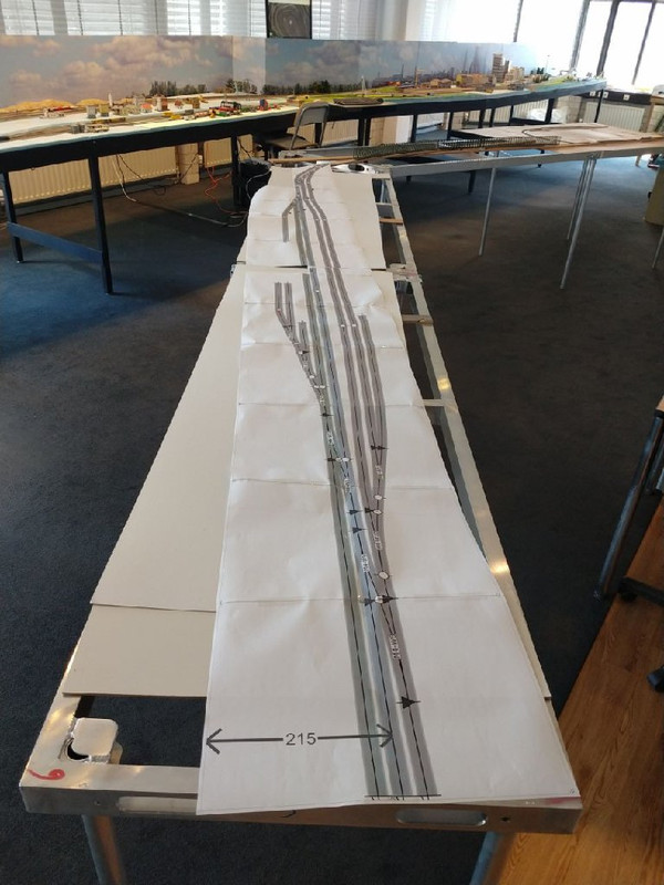

Update station Bullay.
Omdat we wachten op onze bestelling van de wissels, hebben we de 2 stations modules maar voorzien van een print van het sporenplan in 1:160
We hebben zo goed als dat gaat, het sporenplan van het werkelijke stationsemplacements overgenomen. Uiteraard hebben we wat moeten woekeren met de ruimte.
De totale lengte van deze 2 modules is ongeveer 380 cm. De langste sporen tussen de wissels meten ruim 200 cm. kortom daar kunnen we behoorlijk lange treinen langs het perron 'parkeren'.
Als de wissels komen, kunnen we aan de slag :D
Erwin.

Hoi Erwin,
Dat ziet er indrukwekkend uit! Een mooi ruim station voor lange treinen, zonder dat ze ingeklemd staan tussen de wissels :)
Ik zie in het baanplan op pagina 1 dat het station parallel aan de zijkant van de modules komt. Echter op de foto ligt het ietsje scheef. Dat oogt naar mijn mening wat beter. Ook geeft het meer mogelijkheden voor scenery.
Groet, Wim

Wim H schreef: 12 apr 2020 13:07 Hoi Erwin,
Groet, Wim
Wim,
Dat heb jij goed opgemerkt, de stationssporen komen idd schuin te liggen t.o.v. de module.
Leuk zo'n baanpan uit de computer, je hebt dan wel gelijk een lijst met benodigde materialen. Maar om het er niet te statisch te laten uitzien gaan we over op het betere handwerk.
Dat komt en beter uit i.v.m. de aansluiting naar de brug maar tevens biedt het wat meer mogelijkheden met betrekking tot het stadje en de overige scenery.

Leuk seinhuis Erwin! Ik heb zelf ook nog een blokpost van Artitec liggen. Ik heb nog nooit met modellen uit kunsthars gewerkt, dus dat moet ik nog eens proberen. Dat komt nog wel eens. Ooit.... :lol:
Is het trappetje onderdeel van het Artitec model? Of is het van een ander fabrikaat? Ziet er mooi fijn uit!
Groet, Wim

Wim H schreef: 19 apr 2020 12:10 Leuk seinhuis Erwin! Ik heb zelf ook nog een blokpost van Artitec liggen. Ik heb nog nooit met modellen uit kunsthars gewerkt, dus dat moet ik nog eens proberen. Dat komt nog wel eens. Ooit.... :lol:
Groet, Wim
Hi Wim best leuk om eens mee te werken die dingetjes van Artitec.
Het trappetje zat bij het model, mooi fijn dingetje :)
