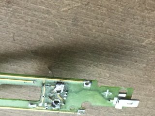

Wat een bak en braad, koop eerst een tinzuiger of een rolletje desoldeer litze. Wat vloeimiddel, en ontdoe de print van al die klodders soldeer.
Er zat overigens een NEM651 aansluiting op die print.

Tin zuiger ga ik donderdag kopen .
Idd de print is/ bah

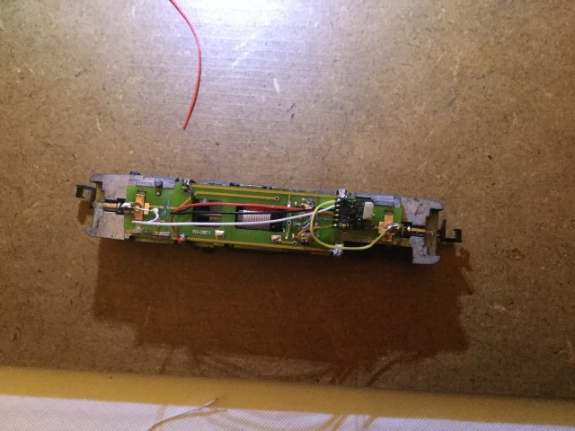

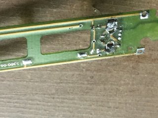

Zo print schoon.
Decoder krijgt deze plek.
Door gepiept op een spanningsloos stukje rails.
Vanaf koolborstels geen piep.
Dus ik denk dat ik er klaar voor ben om de decoder op de contactpunten te solderen?.
Of ????
Gr Hans

Door gepiept op een stukje spanningsloze rail en geen piep vanaf de koolborstels
Berichten: 6118
Re: Hulp bij deze locomotief. BR 218
Misschien niet het mooiste soldeerwerk wat ik gezien heb, maar 't lijkt mij wel verder te kloppen. Zou alleen dat witte draadje ff opnieuw doen, nu is de afscherming wel heel ver weg.

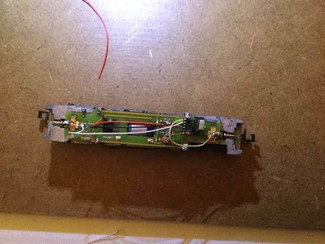

Dat soldeerwerk word nog aangepast.
Mn soldeerbout heeft de geest gegeven.
Ik ga de loc vanmiddag testen,tevens nogmaals nameten.
En daarna het grote moment,poef of geen poef.
Uhlenpoef decoder?😁

https://www.anw-modeltreinen.eu/vellema ... vtss4n.jpg
De soldeer bout waar ik mee gesoldeerd heb is k.....ding.
Dus ga vanmiddag een andere kopen ,zie link.
Verbinden ff opnieuw solderen.
En dan...... hoor je wel van de klap.

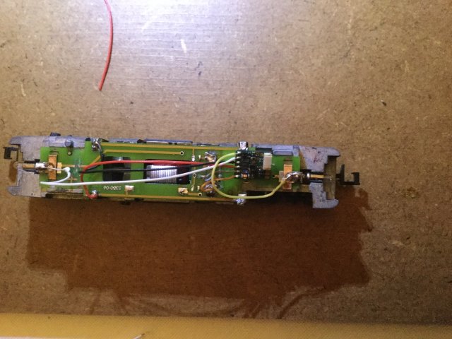

Nee gebruik MM.
Maar ik dacht doe es gek en probeer de loc uit.
En ja na wat aanpassingen,slechte contacten rijd de loc.
Maarrrrr de lampjes branden niet,mits ik massa maak met het chassis,dus daar moet ik t.z.t eens verder naar kijken.

Decoder poef,dus einde oefening.
Kan ik de loc mooi als Dummy gebruiken😡
