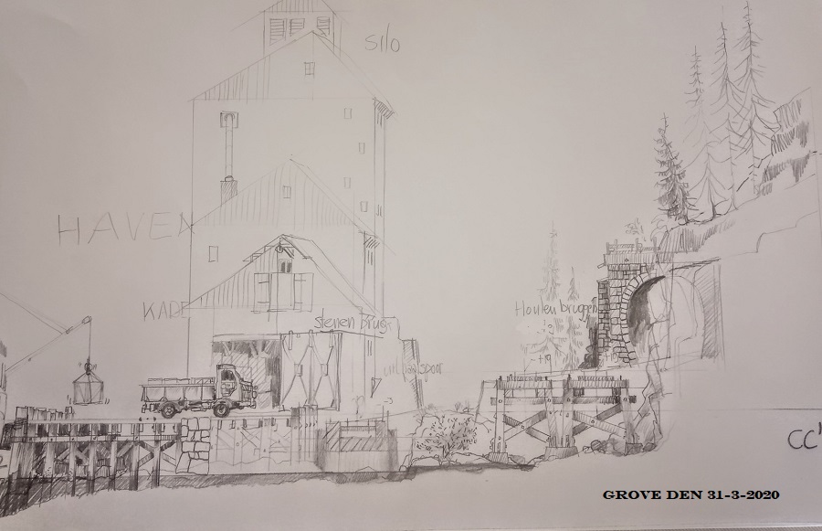

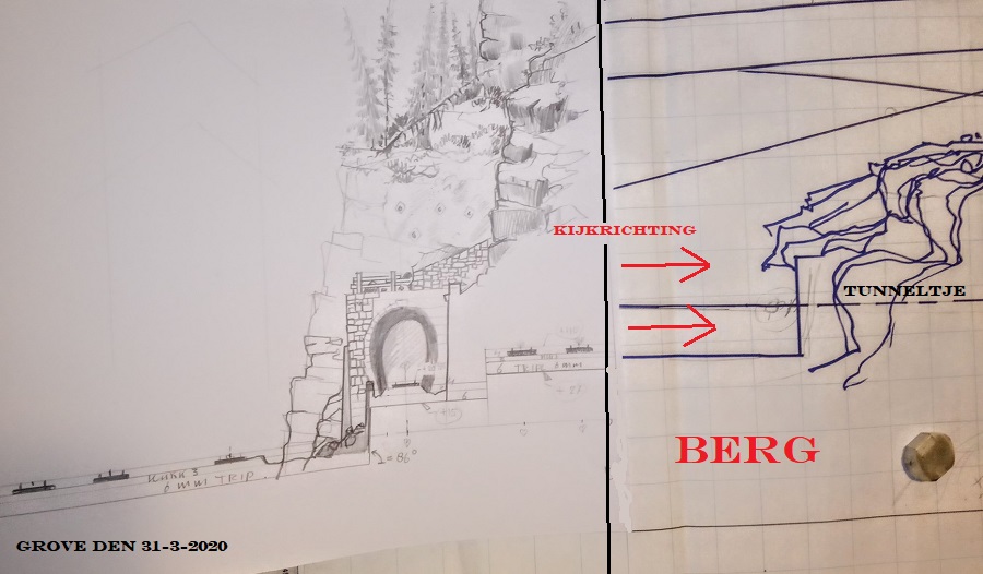

Dwarsdoorsnede van het tunneltje over de hoofdlijn en rechts de 2 sporen in de berg als omloop/opstelspoor :
de emplacementsspooren zijn vertekend...op de tekening zijn ze waterpas en lopen ze niet 'bergafwaarts"....
Ook de haven en wat er achter ligt :de kleine bruggetjes over de bergbeek die uitmondt in de zee, in dwarsdoorsnede...
Bouwen kan ik nog niet..tekeningen zijn plat en kun je makkelijker bewaren en opslaan! en minder ruimte! ;)
