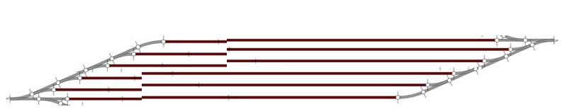

Omdat ik binnenkort wil gaan beginnen met het tweede deel van de baan (wat rails betreft) ben ik begonnen met een ontwerp van het schaduw station. Aan het begin en het einde van het schaduw station komt een helix, die boven de tafel middels een spoordijk met elkaar worden verbonden.
Graag jullie reactie op onderstaand schaduw station, uitgangspunt is dat er gebruik gemaakt kan worden van 6 linker en 6 rechter wissels.
Peco eruit --> Minitrix erin
Berichten: 6117
Re: Noord-Scharwoude anno 1935
Sander je wissels zitten verkeerd.
Aan de linker kant: zet het afbuigende spoor van de eerste wissel links gelijk 2 wissels rechts waar nu 2 rechte stukjes zitten. doe dit dan met 1 rechtse wissel en 2 linkse wissels aan de zelfde kant. Dan het hele zooitje aan de rechter kant herhalen. En je hebt langere sporen met de zelfde wissels.
Hopelijk snap je mijn uitleg.

Zo bedoel je:
Is inderdaad een stuk beter zo. Dit gaat hem worden.

Berichten: 6131
Als je ze dan nog in een 'ruit' legt heb je alle sporen even lang met dezelfde spullen.

Als je er nu nog een "ruit" van maakt (bv van linksonder naar rechtsboven) dan zijn ook nog alle sporen even lang en ben je gelijk aan de zijkant wat gemakkelijker is voor het inrijden van de helixen.

Afhankelijk van je ruimte kun je met dezelfde hoeveelheid wissels meer opstelsporen maken (maar dat is maar net hoe de rest van je schaduwstation in elkaar zit). Met jouw 2x7 wissels kun je ook 9 opstelsporen maken. (en in theorie nog meer natuurlijk, tot 14)

shoven schreef:Afhankelijk van je ruimte kun je met dezelfde hoeveelheid wissels meer opstelsporen maken (maar dat is maar net hoe de rest van je schaduwstation in elkaar zit). Met jouw 2x7 wissels kun je ook 9 opstelsporen maken. (en in theorie nog meer natuurlijk, tot 14)
Dat begrijp ik niet: volgens mij kost elk extra opstelspoor 2 wissels, hoe je het ook ontwerpt (ervan uitgaande dat je geen doodlopende sporen wilt). Met slim ontwerp kun je alleen bereiken dat je meer (bruikbare) lengte hebt. In jouw ontwerp heb je nog steeds maar 7 opstelsporen, want je moet 2 sporen vrij houden voor doorgaand verkeer.

Daar zit de winst ook. Wil je een doorgaand spoor, of is je doorgaande spoor er niet en gebruik je dat als opstelpoor? Ik heb dat laatste, omdat het toch de bedoeling is dat treinen een tijdje wegblijven als ze naar niveau -1 gaan. Ze stoppen dus altijd. Het kost vooral lengte.
Als je een doorgaand spoor wilt houden gaat mijn vlieger niet op. Daarom meldde ik ook dat het er vanaf hangt hoe je je schaduwstation inricht.
Mijn schaduwstation ziet er dus zo uit:

Dat vind ik wel een grote beperking. Als je zo gaat redeneren heb je helemaal geen wissels nodig voor een schaduwstation, gewoon 100 m rails voor 100 treinen. Je krijgt dan een FIFO schaduw station :D.

bedankt voor het meedenken, echter heb ik niet zoveel ruimte. Ik houd het toch bij mijn laatste versie. Mijn baan is qua aantal sporen niet zo heel groot en ik verwacht ook niet heel veel treinen op de baan. (ik heb niet 2x7 wissels maar 2x6)

evo schreef:Dat vind ik wel een grote beperking. Als je zo gaat redeneren heb je helemaal geen wissels nodig voor een schaduwstation, gewoon 100 m rails voor 100 treinen. Je krijgt dan een FIFO schaduw station :D.
Da's wel heel extreem. Bij mij is de bedoeling vooral om tijdelijk treinen op te bergen, en dan voldoet dit prima. Als ik nog eens een doorgaand spoor wil, kost me dat idd 2 wissels + wat rails. Maar bij mijn baan met 1 helix zie ik daar het nut niet van in; als er een helix bij zou komen wordt het wel interessant, zoals bij Sander.
Maar een ruitvorm blijft wel interessant hoor Sander.

Steven,
Een ruit is leuk als je er de ruimte voor heb, die heb ik niet en ik win er slechts 1 spoor mee.
Links en rechts van het schaduwstation komt een spriaal, kan dus ook jouw laatste voorbeel (jouw eigen station) niet toe passen.
Berichten: 6131
Sander, ik bedoel het toepassen van het plaatje van Edwin. Maar als de ruimte ontbreekt houdt het op.

ik heb net nog even gekeken en ben tot het volgende gekomen.
Ik heb een L-baan. Aan het einde van een van de twee uiteinden komt een klimspiraal en een in de hoek. Die twee wilde ik eerst met elkaar verbinden. Ik heb nu het idee om het spiraal helemaal rechts naar beneden te laten gaan daar een schaduwstation aan hangen in een ruit met een keerlus (heb dan wel een extra wissel nodig).
Het klimspiraal in de hoek wil het zelfde mee doen maar dan met het schaduwstation onder het andere deel van de baan. Het grote voordeel hiervan is dat er een realistischer rijbeeld ontstaat. Een trein die richting Den Helder vertrekt komt dan ook weer vanuit die richting terug richting Heerhugowaard en andersom.

Dit is mijn nieuwe ontwerp:
Schaduw station Den Helder wordt een kwartslag gedraaid ten opzichte van Heerhugowaard en komt onder het raccordement Noord-Scharwoude dorp.
De twee helixen worden boven de baan verbonden middels een spoordijk waar aan de afslag "Noord-Scharwoude dorp" en het station Noord-Scharwoude komen te liggen.
Door de schaduw stations op de manier aan te leggen ontstaat er een realistischer rijbeeld. Treinen die richting Den Helder rijden komen ook weer terug uit die richting, voor de richting Heerhugowaard geld het zelfde.

ziet er netjes uit zo sander 1tip, ik heb zelf een schaduwstation met 7 sporen en kom nu al tekort
als je de mogelijkheid hebt zet er op beide een extra spoor bij, nu kan het nog
