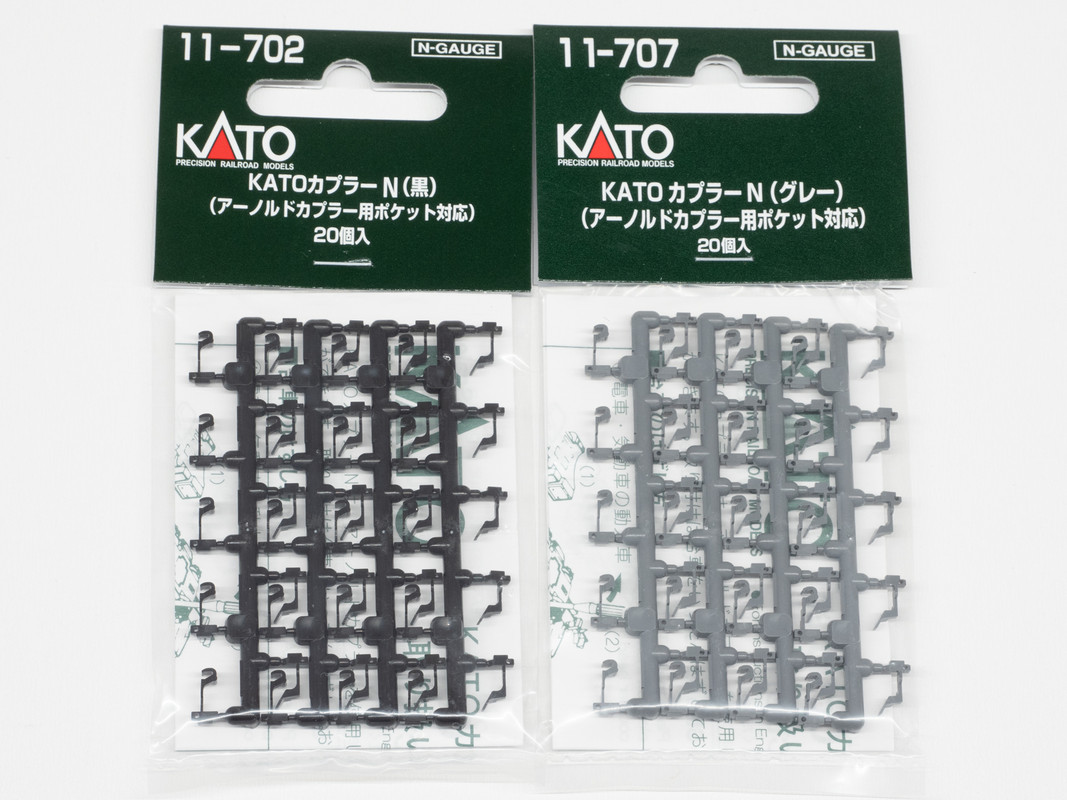

Er kan ook weer lekker worden gepriegeld met de kleine maar fijne koppelingen.
