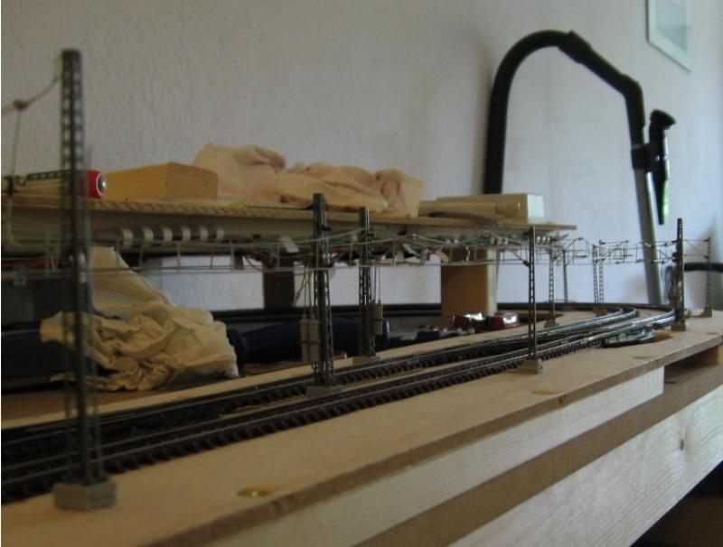

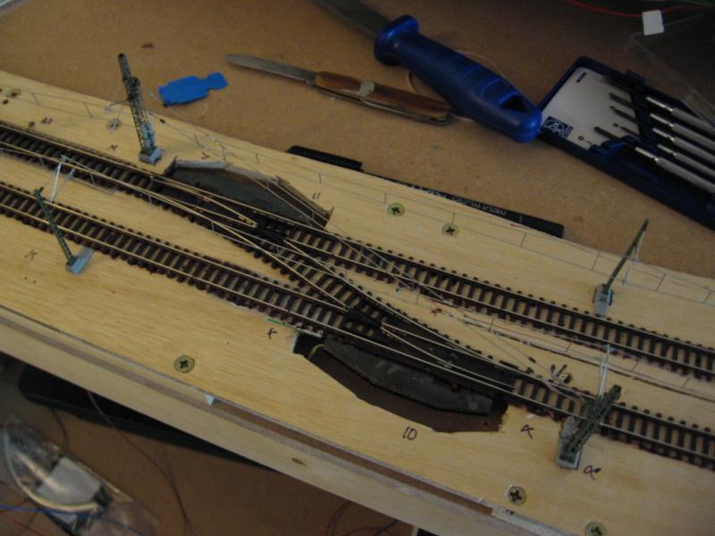

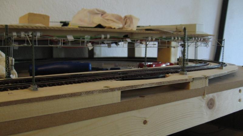

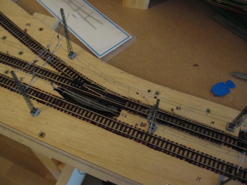

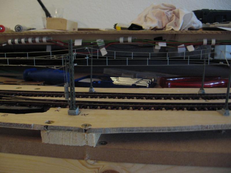

Inmiddels heb ik de rails verouderd (op het paradespoor tenminste) en ben begonnen met het aanleggen van de bovenleiding.
- IMG_3268k.jpg (40.26 KiB) 4972 keer bekeken
- IMG_3267k.jpg (47.59 KiB) 4972 keer bekeken
- IMG_3266k.jpg (42.28 KiB) 4972 keer bekeken
- IMG_3262_1.jpg (52.44 KiB) 4972 keer bekeken

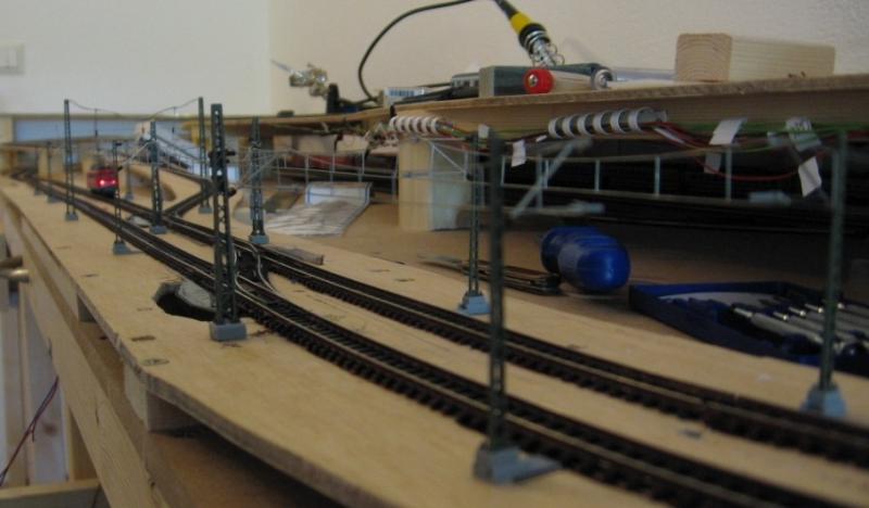

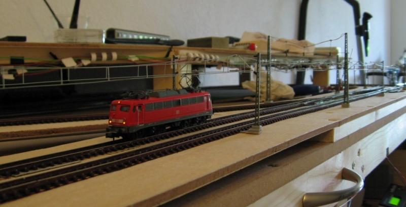

Nog wat plaatjes.
- IMG_3272k.jpg (41.79 KiB) 4971 keer bekeken
- IMG_3271.jpg (56.49 KiB) 4971 keer bekeken
- IMG_3270.jpg (59.65 KiB) 4971 keer bekeken

Yumyum... heerlijke plaatjes.. Ik blijf bovenleiding op een baan echt prachtig vinden. Het maakt het gelijk zoveel mooier.
Maar 1 vraag... Zou je niet beter eerst de ballast kunnen doen.. nu moet je gaan lopen rommelen tussen de toch al zo fragiele bovenleiding. Het lijkt mij handiger om eerst het ballast te doen. (of je moet de voetjes en de masten los kunnen halen zodat je nu alvast de positie hebt?)
Re: Rothenburg (spoor N)
Het is Viessmann bovenleiding, daarbij kun je de masten zo van de voetjes afschuiven.

Ok toch... Ja ik heb een ander merk en wist niet of viesmann dat ook had.
Zou zo zonde zijn van al dat harde werk.

Het enige wat wel handig is om te doen is (na verwijdering van de mastjes) de voetjes af te plakken. Het uitbikken van lijm en ballastresten uit de voetjes is namelijk een dramawerkje. Daarnaast goed testen (met verschillende panto-type op lage snelheden) of de loks niet blijven hangen in de draden. Maar gezien de BR 110 op het spoor zal dat wel goedkomen.
p.s. Zodra je alles definitief gaat plaatsen (na ballasten e.d.), doe om de mast of elke mast een drupje secondelijm (liefst doseren met een naald!) op de plaatsen waar de draden op de uitleggers zijn bevestigd. De rijdraad is in principe afdoende. Hiermee fixeer je de draad en springt deze nooit zomaar los (hetgeen wel prettig is met loks die panto's tegen de draad hebben). En mocht je toch in een later stadium wat willen aanpassen kan je het heel gemakkelijk loshalen.

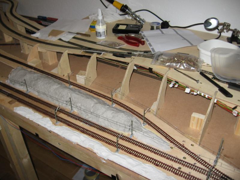

Bedankt voor de tips en de complimenten allemaal! Ga ik zeker wat mee doen.

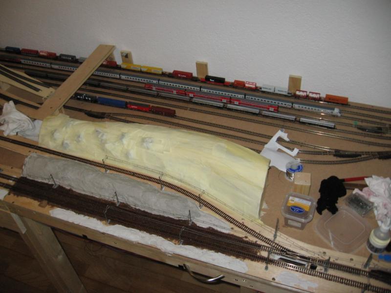

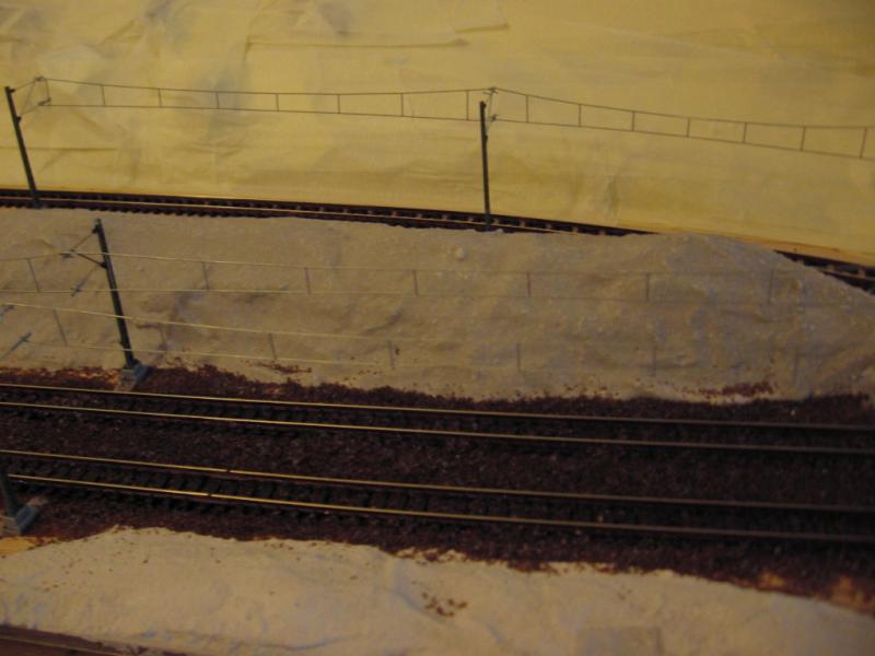

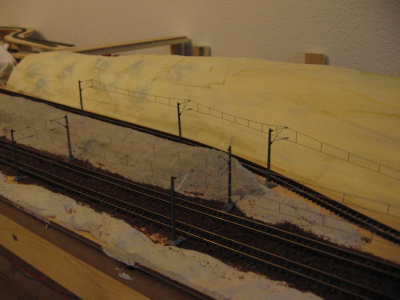

Ik ben inmiddels aan het ballasten en gipsen geweest. Detail van de geballaste rails: Voor de ballastmethode heb ik gebruik gemaakt van de methode die op website N-project staat beschreven, dus ballast met (droog) stijfsel mixen en daarna bedruppelen met water met een drupje afwasmiddel. Werkt prima!
Op de laatste foto is het station Rothenburg even geteleporteerd naar elders in de kamer
. De foto geeft meteen ook een overzicht van mijn wagenpark:
Wim
Wim

Alléén die mast tussen de rails bij die is eigenlijk not done. Ik zou daar iets anders voor verzinnen
