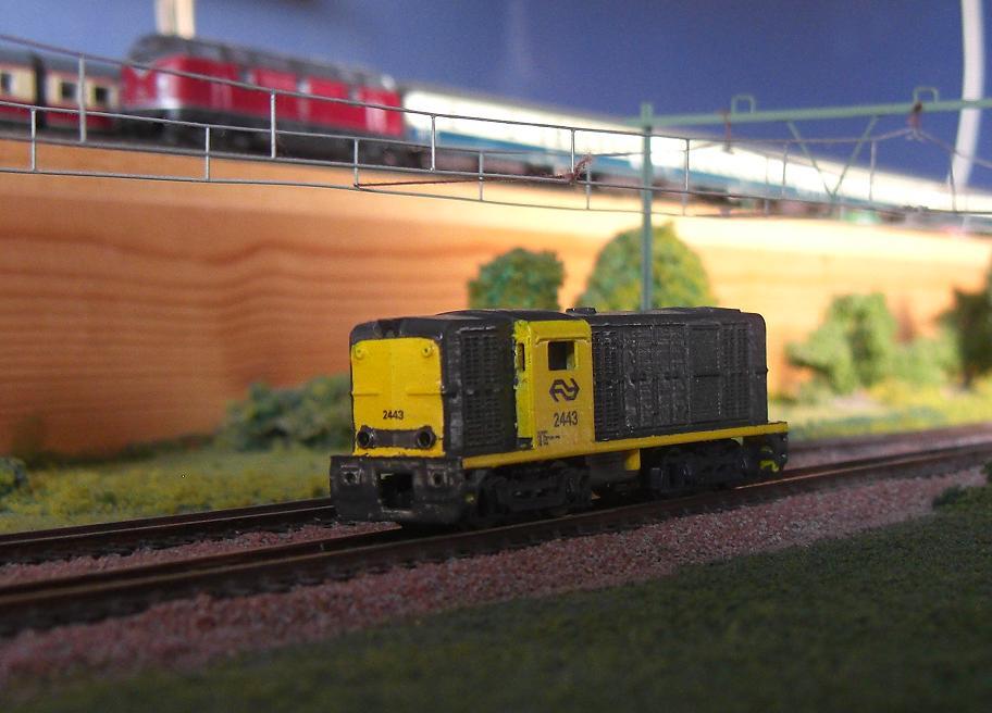

:o geweldig resultaat!
Ik hoop dat er ooit een 2400 hier komt.... gebrek aan tijd....
Grtz. Peter
Re: 3D/RM: NS DE 2400 in N
Gaaf zeg!!!
Chris83
Berichten: 1002
Locatie: Maastricht
Bericht door Chris83 »
Dat is heel mooi! en hij rijd ook heel mooi in het filmpje.
Groeten Chris
Doolemeister
Berichten: 1112
Bericht door Doolemeister »
Schitterend resultaat!
Arjan
Groet, Arjan

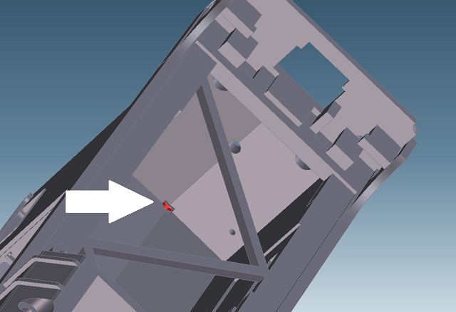

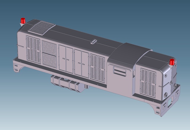

Daarnaast ben ik ook aan de slag gegaan met een uitvoering met zwaailicht en een laag A/sein. Ik ben daarvoor uitgegaan van de kleinste maat zwaailichten die je los van de Herpa kunt kopen. En zo ziet dat er dan uit. Het idee is dat je binnenin de huif een SMD LEDje kunt monteren die de zwaailichten van binnenuit verlicht. Op het eerste plaatje zie je dat er een doorgang zit van binnenuit naar het zwaalicht, je ziet het pinnetje van het rode zwaailicht zitten. (ik ga hem daarom zelf eerst eens laten printen om te zien hoe hij uit de printer rolt en of mijn idee werkt)
Mvrgr
Fred
De pijl geeft aan waar je van binnenuit het zwaailicht ziet zitten
Close/up van de kop van de huif
Totaal plaatje met 2 rode zwaailichten

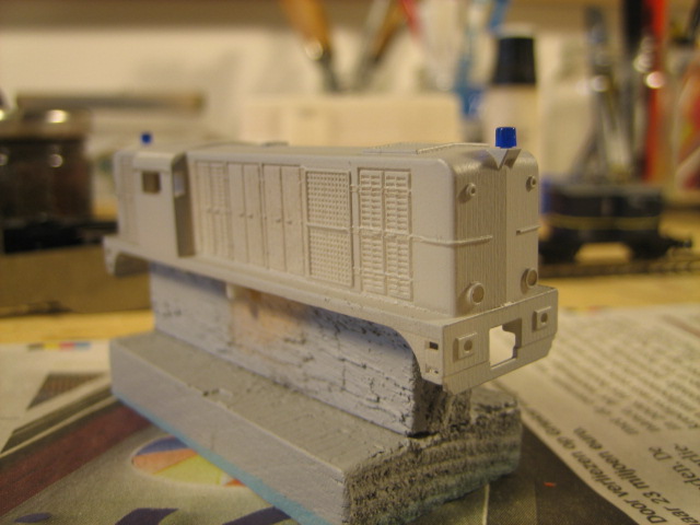

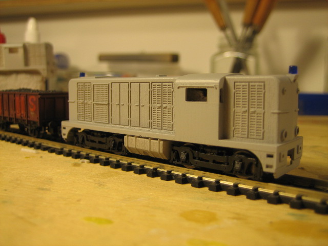

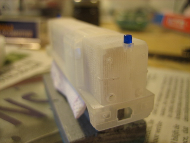

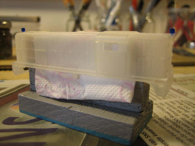

Ik heb de "zwaailicht" kap ontvet en 2 blauwe zwaailichten proefgepast. Hiervoor gebruik ik de kleinste zwaailichten uit een Herpa h0 setje:
http://www.modellbahnshop-lippe.com/pro ... odukt.html (blauw)
http://www.modellbahnshop-lippe.com/pro ... odukt.html (oranje)
(Bij mijn modelshop heb ik er 4,95 voor betaald) Het is niet op schaal, maar het is verdomde klein: diameter ~1,8mm en de verhoudingen ogen goed. Het gaatje in de kap voor montage van het zwaailicht is ook precies op maat voor deze Herpa zwaailichten.
Het ziet er zo goed uit (en de rest van de kap is identiek hetzelfde als de "oude" 2400) dat ik hem gelijk maar vrijgeef op Shapeways. Enjoy!!
Fred
2 zwaailichten op de kap
Close-up
Close-up

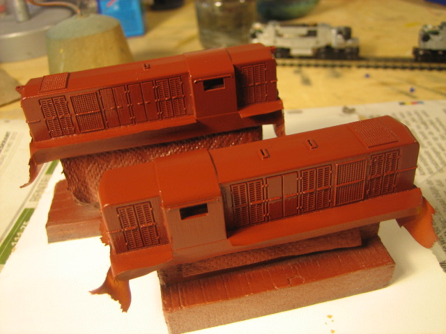

Ik heb de 2400 met de zwaailichten en de 2501 in het bruin gespoten met de luchtkwast...
Ziet er best strak uit!
Fred

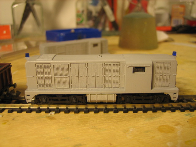

De 2400 met de zwaailichten verder afgeverfd: zwarte platforms, rode bufferbalken, lichtgele stelbalken... en zo ziet-ie er dan uit:
Fred
