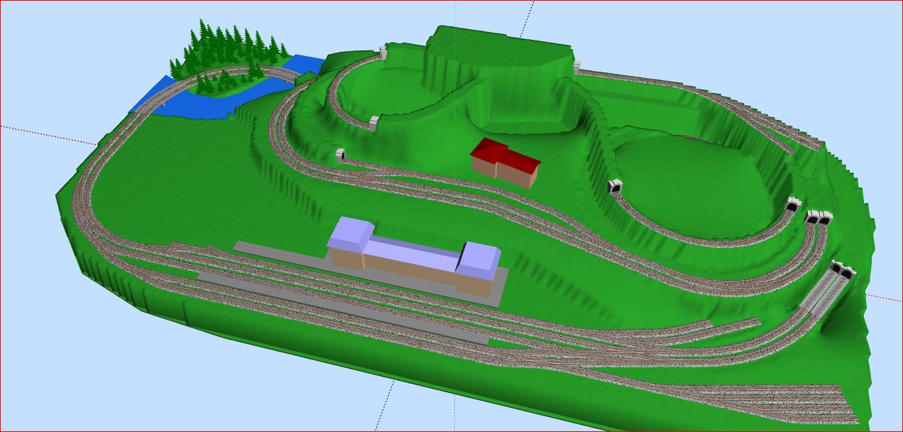

L-vormig plan van een amateur
mdedeugd

Prima zo, bouwen maar!
Bart
Berichten: 6064
Re: L-vormig plan van een amateur
Goed plan met voor mij maar 1 opmerking. je rails ligt zoals je ziet ontzettend dicht op de randen.
1.1 dit is tricky als je net je duurste lok voorbij ziet komen en daarna 1 meter ziet snoekduiken omdat je blijft hangen met je trui o.i.d.
1.2 je kan er 0 scenery naast bouwen wat dan weer niet zo mooi oogt.
O der valt me nog iets op. die lokloods links daar eindigt het spoor in een wissel met geen mogelijkheid om de lok voorbij die wissel te laten rijden..
Ik vind persoonlijk die 3 losse spoortjes rechts van het station en die lokloods en die 2 industriespoortjes beetje te gek...
Ik zou die lokloods links laten schieten en daar die industrie dan wat verder door laten lopen. ziet er veel rustiger uit. en je hebt nog ruimte voor wat huizen enzo... is ook belangrijk..

ja dat was ik al van plan bij de loods en die 3 sporen heb ik ook al wat aangepast en gaan misschien nog weg, morgen heb ik te weinig tijd voor aanpassingen maar overmorgen genoeg, dan zet de afmetingen erbij en de locloods verplaatst naar rechts en iets uitgebreider industrie.
toch heel erg bedankt voor alle reacties. ik ga voor de tafel type 3 gebruiken maar het hout weet ik nog niet, iemand nog tips voor hout of onderbouw?
hij komt wel op de grond te staan.

Hier is de nieuwe update van mijn baanplan, ik heb alleen geen idee wat ik met het industriegebied links moet doen. iemand nog een idee?
ontwerp uitbreiding industrie.JPG (95.73 KiB) 3742 keer bekeken
3D scenery.JPG (123.82 KiB) 3742 keer bekeken

oke maar weet nog iemand een leuk industrie gebiedje links bij het station.
ik heb er al 2 wissels staan.

ik heb ergens gelezen dat in de helix de treinen beter rechts omhoog kunnen en links omlaag, maakt dat bij mijn baan veel uit? bijvoorbeeld dat er treinen niet door kunnen of bepaalde lengtes?

Het maakt wel uit maar een beetje. Bogen geven extra weerstand en bij hellingen is dat dus een tweede nadelige factor. Een krappere boog geeft meer weerstand dus als dubbelspoor omhoog gaat, is de binnenbocht (iets) lastiger.
Bart
Berichten: 6113
Meestal is het in de binnenbocht dalen omdat de buitenbocht meer meters per rondje is, en je daar dus een lager stijgingspercentage hebt, dus makkelijker klimmen. Bij het dalen is dat percentage een stuk minder boeiend.

dat wist ik al maar met hoeveel wagons zou je er dan bij mij op kunnen of moet ik daar de baan iets aanpassen?

ben inmiddels al bezig met de bouw van de baan, maar ik heb nog steeds geen idee voor het industriegebied. in het ontwerp heb ik de wissels al waar de industrie wil hebben.
het is wel fijn als ik het snel weet, misschien een rangeerterreintje met een paar fabrieks railsjes ernaast, maar ik heb geen idee hoe ik dat erin krijg.
iemand mog een idee?

Thieske schreef:ben inmiddels al bezig met de bouw van de baan, maar ik heb nog steeds geen idee voor het industriegebied. in het ontwerp heb ik de wissels al waar de industrie wil hebben.
Hallo Thieske.
Met alle plezier van de wereld. ;) .
Ik hou het simpel, en zou zo zeggen, wat jij wil, ga dat bouwen.
Leg op die plek eens wat spoor, gebouwtjes erbij.
Bekijk het eens op je gemak.
Vindt je het niks probeer dan eens wat ande variaties.
Zo ben ik met mijn baan ook steets bezig.
Niets is definitief, maar zo variabel als je zelf wil.
