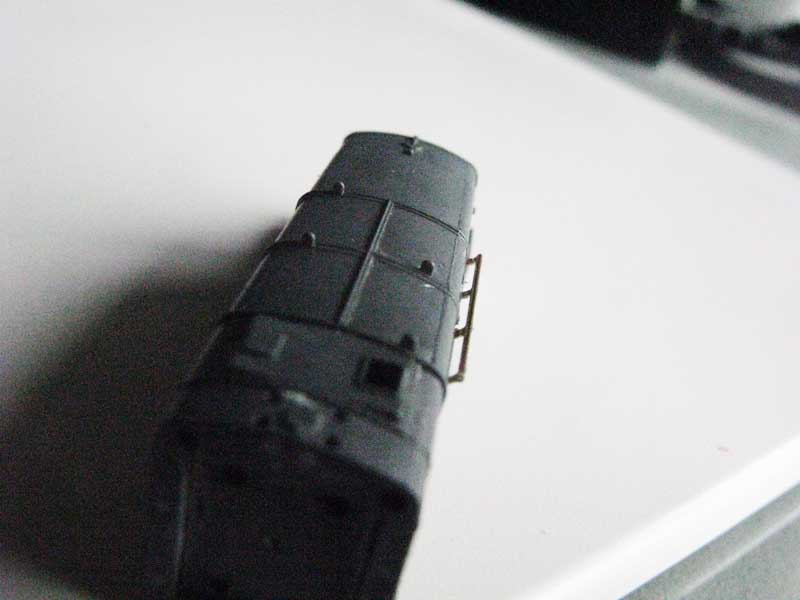

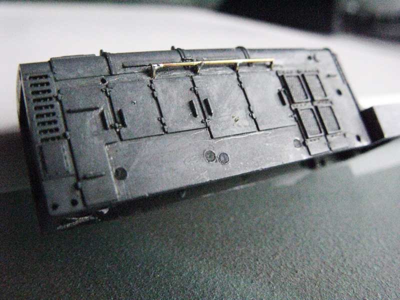

Vandaag de zachte, snel buigende plastic handrails, die uiteraard niet ongeschonden de demontage hebben overleefd, nagemaakt van 0.45mm messing rondprofiel. Moet zeggen dat dit wel geslaagd is. Moet het nog een beetje afwerken. Ik heb ze meteen iets korter gemaakt, zoals op de NS bakkies. De class 08 shunter heeft ze met 5 steunen, de NS versie is korter met maar 4 steunen.
3dbuildr
Berichten: 929
Re: NS Hippel, Bakkie 500/600/700 van een Graham Farish Clas
Bericht door 3dbuildr »
Strak!

Als dit niet was gelukt had ik denk ik de railtjes nagetekend en laten 3D printen. Ben alleen nog niet zo'n ster met sketchup, steeds ruzie mee, vlakken die achteraf niet dicht zijn, of inees binnenstebuiten zitten enzo. Lastig.

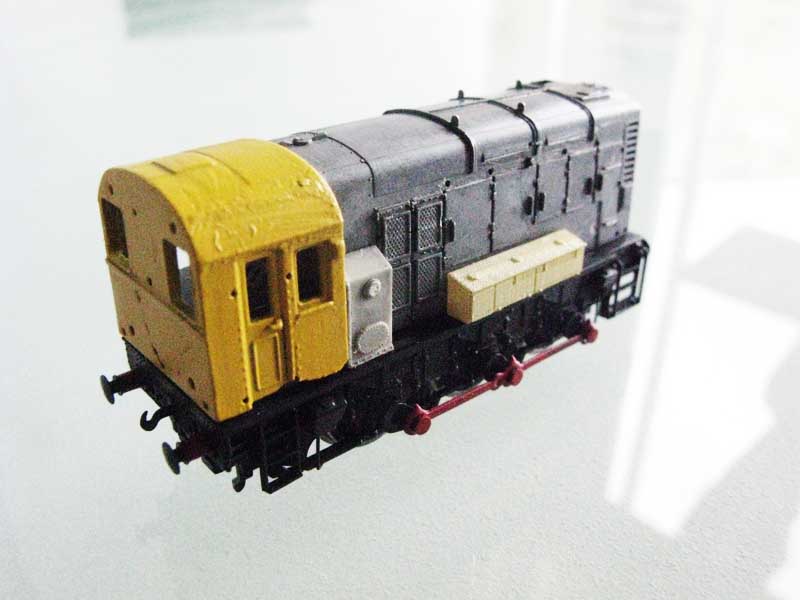

Langzaam komt er wat schot in :) spuitwerk kan uiteraard beter, is mijn eerste poging... ondanks dat je probeert dunne laagjes te doen ga je toch snel te dik, al krijg ik er wel wat meer vat op. En foto's verraden alles wat er mis is... in het echt ziet ie er schappelijker uit :) maar ben niet ontevreden tot nu toe. Het dak van de cabine lijkt een andere kleur maar dat is de belichting, al is de verf daar ook niet al te netjes, glimt een beetje meer dan de rest. Ik denk dat de matte lak later nog wel een hoop foutjes wegwerkt ;)
Berichten: 6094
Is een heel acceptabel resultaat hoor. Zeker voor een eerste keer! En inderdaad verraden close-up foto's altijd meer als dat je het in de werkelijkheid bekijkt!
Ik vind hem heel netjes.

Ja, en als ook alle details er op zitten, de ruitjes, gele trappetjes en overige steunen, en stickers en nummers, dan wordt het best een mooi geheel denk ik. Dan vallen de wat minder geslaagde zaken denk ik niet zo op.

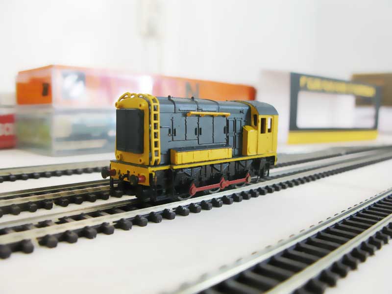

Weer een stapje verder; ladders gespoten, handrail gespoten, voorkant geel/grijs. Hij wordt wel netjes zo 8-)
3dbuildr
Berichten: 929
Mooi locje zo!
Fred
Alles komt goed!
Berichten: 4114
Zit toch strak in de verf zo
Mag je trots op zijn :D
Ben benieuwd hoe die wordt met alle puntjes op de i
