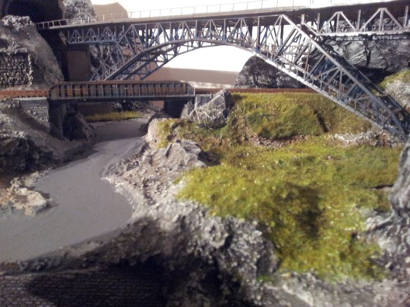

Door vakantie en andere verplichtingen weer aan het werk met Schwartzwald.....waar waren we gebleven........? 8-)
Het weatheren van de boogbrug!
Tussendoor ben ik ook met elektra bezig onder de baan en aan het testen met Traincontroller......wat een mogelijkheden! Koploper bevalt goed maar het schijnt dat je softwarematig alles nog beter kunt afstellen.
Dit kost tussendoor veel tijd zodat het bouwen aan de scenery wat achterblijft........
Hierbij de foto's van de boogbrug zoals deze nu geweatherd is....

Toen ik naar de eerste foto keek dacht ik heel even dat het echt was!
:D :D :D :D

Dit weekend begonnen met grassen van het dal achter het station extra lagen bij overige hellingen.
Dit alles met een omgebouwde en "opgevoerde" vliegenmepper met theezeef. 8-)
Nu ff goed laten drogen, overtollig gras opzuigen en nieuwe gedeeltelijke lagen en kleuren aanbrengen.
Zo was het voorheen en grotendeels nog een kale boel, de komende week maar eens wat gras zaaien :D
Wordt vervolgd.....
Groet Bren

brendo schreef:Dit weekend begonnen met grassen van het dal achter het station extra lagen bij overige hellingen.
Groet Bren
Hoi Bren,
Ziet er super uit
Ik heb net zelf zo'n mepper omgebouwd, was het nodig om deze op te voeren of gaat het met de standaard mepper?
brendo
Berichten: 494
Lid geworden op: 09 mei 2013 09:59
Locatie: Hengelo
Re: Swartswald
Bericht door brendo »
Hoi Ad,
Het opvoeren is niet echt nodig maar wel handig bij het verwerken van hoger/langer gras en op plekken waar je slecht bij kunt komen. Het gras wordt hierdoor beter naar de plek "getrokken".
Groet Bren

Mooi groenwerk en fraaie rotsen! Daar kan ik nog wat van leren. Hoe voer je zo'n badmintonracket op? Extra batterijen?
En hoe lang zijn deze grasvezeltjes?
René

@René
Er zitten geen extra batterijen in de omgebouwde vliegenvanger en ook niet meer dan nodig. :D Ik ben zelf niet zo'n elektro expert en weet dus niet precies wat mijn kameraad gedaan heeft. Het enige wat ik weet is dat hij er aan gesoldeerd heeft wat vervolgens de spanning verhoogt. Misschien een beetje krom uitgelegd maar anders kan ik het niet vertellen. Ik denk dat je op internet wel wat kunt vinden want de Noch Grasmaster wordt ook wel op dezelfde wijze opgevoerd.
@Ron
De ruïne is van Noch wist ik bij toeval voor weinig geld op een beurs te krijgen. Ik kon hem niet laten liggen :lol:
Het weatheren heb ik zelf aangepast zoals ik denk dat het moet zijn maar smaken verschillen.
Groet Bren

Ik gebruik verschillende lengtes grasvezel vanaf 0,6 tot wel 6 mm. Er wordt wel gezegd dat langere grassprieten niet realistisch zijn in een N landschap. Maar soms loop ik tot mijn knieën in het gras tijdens een wandeling langs een baan, en is dat dan wel realistisch? :?
Probeer te experimenteren met verschillende hoogtes gras. Ook de kleur speelt hierbij een belangrijke rol. Soms begin ik met een donkere vezel als basis en bouw dit op naar iets lichter gekleurde vezels. Onder viaducten draai ik het meestal om, van licht naar donker.
Succes en bedankt voor jullie leuke reacties!
Groet Bren
