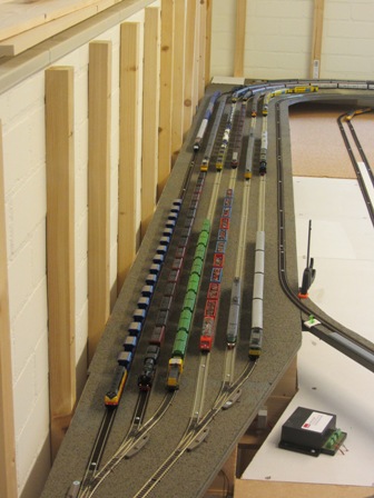

Maurits,Jowi
Ik heb het nog even nagemeten maar de hoh afstand bij mij is 4.2 cm dus valt op zich wel mee.
Even fotootje met volle sporen (met nog niet verlijmde flexen, dus wat kronkelig) bijgevoegd dat geeft wellicht beter idee van de afstand.
De uitgang van het schaduwstation
2014-08-29 (2) PW uit web.jpg (60.79 KiB) 7535 keer bekeken

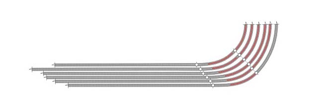

Ik houd de hh afstand in bochten op 35mm, en parallel 27mm (met de handige peco 6' gauge N tool) maar op zich geen gek idee om, als je de ruimte hebt, in het schaduwstation wat meer ruimte te maken om er wat makkelijker bij te kunnen. In zicht zou ik het niet mooi vinden, je zit dan al haast op een perronbreedte...
http://www.peco-uk.com/product.asp?strP ... P_ID=17081

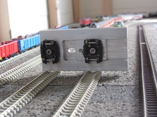

Jowi, Maurits
Ja zo maakt ieder zijn keuzes en alles is goed dat is het leuke van deze hobby.
Ik kende Peco tool niet ik ga eens kijken of ik die op volgende beurs of zo kan scoren.
Ik gebruik zelf een - voor mij door een erg handige collega modelspoorder - gefabriceerd karretje, werkt ook erg goed en heeft als voordeel dat het ingesteld kan worden op div. breedtes.

jowi schreef:Ik houd de hh afstand in bochten op 35mm, en parallel 27mm (met de handige peco 6' gauge N tool) maar op zich geen gek idee om, als je de ruimte hebt, in het schaduwstation wat meer ruimte te maken om er wat makkelijker bij te kunnen. In zicht zou ik het niet mooi vinden, je zit dan al haast op een perronbreedte...
Heb je een foto van het verloop van recht naar bocht? Ben hiermee aan het experimenteren, maar heb nog niet het gewenste resultaat.
Grtz.
Peter
jowi
Re: Arnhegen 3.0 (nu 11 m2)
Bericht door jowi »

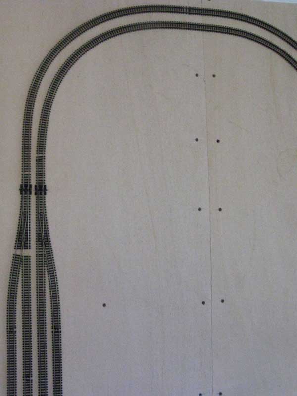

De truuk die ik toepas is om het 'knik' punt, daar waar het rechte stopt en de bocht begint, iets op te schuiven per spoor. Kan uiteraard alleen met flexrail, met vaste rails gaat dit niet, aangezien de bochtstukken ook minder scherp worden naarmate ze het rechte stuk naderen.
Op het anytrain plaatje zie je dat goed. Daarnaast een foto van mijn baantje.

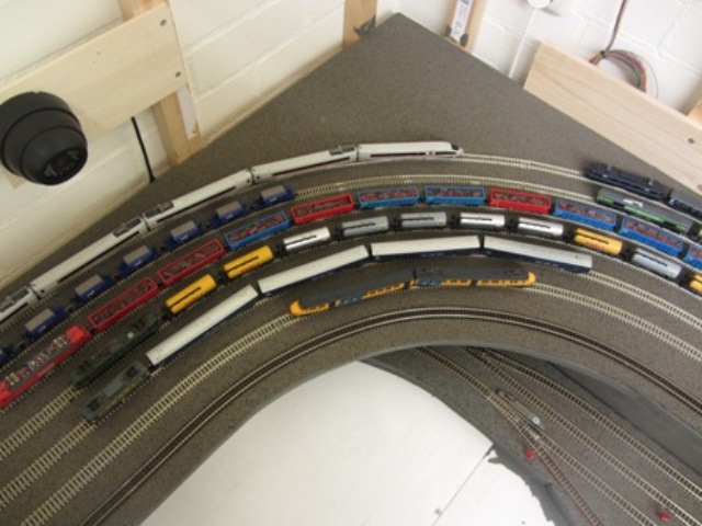

Tijd voor een korte update
Inmiddels alle flexrails van het schaduwstation vastgelijmd en we rijden weer.
Even fotootje gemaakt van een volle bocht om een idee te geven van de ruimte/krapte.
2014-10-05 volle bocht in schaduwstation.jpg (96.48 KiB) 5163 keer bekeken
Filmpje gemaakt van het vol rijden van het schaduwstation, wel geinig geworden.
http://youtu.be/NDS07f7MODM

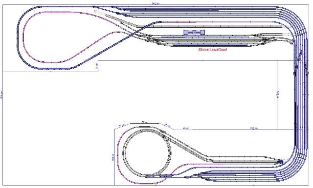

Nu binnenkort verder met de volgende fase van de bouw: Station IJsselGraaf (linksonder). Dit station dient als opvang voor het inrijden en uitrijden van het schaduwstation en bevat in totaal 6 sporen. Aan de linkerkant is de tijdelijke keerlus (voor het rondrijden), waar later de helix naar de bovenbaan wordt gerealiseerd). Voor het personenverkeer zijn er in beide rijrichtingen twee sporen waarin elk één lange of twee korte (tot 80 cm) personentreinen kunnen stoppen. In het midden liggen twee doorrijsporen voor de goederentreinen (en evt andere treinen) die in beide richtingen kunnen worden bereden al naar gelang de drukte. Van links naar rechts (van bovenbaan naar onderbaan) komt in de toekomst nog een aftakking naar de industriesporen. De opstelsporen dienen voor het stallen van de schoonmaaktreinen.
Hier het totale baanplan (in WinDigiPet) na realisatie van het station. Hier ben ik de rest van het jaar wel zoet mee denk ik.
