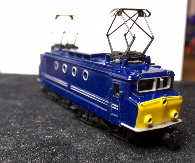

Inmiddels ben ik wat verder met het afwerken van de 3D geprinte kap.
Dit gaat een NS1100 worden met alleen een geel vlak op de botsneus. Ik gebruik verf van Phildie. De biezen zijn met Vallejo (blank alluminium) aangebracht door middel van stempelen.
Deze methode is elders op dit forum in een draadje van Mickey beschreven.
De railingen zijn van 0.3 mm messing en afgewerkt met KleiNSpoor verf.
Binnenkort verder met de transfers, een vernislaagje en LED-verlichting.

Re: 1100 botsneus
hoi,
welk blauw is dit van phildie, ziet er zo licht uit. verder netjes, laagje blanke lak (Vallejo air satin bevalt mij erg goed) en weer een mooie lok. Mijne ligt triest in een hoekje te wachten op betere tijden. Wel een paar panto's bestelt van piko van de 1200, kijken of die passend te maken zijn

Onderwerp starter - Berichten: 808
- Locatie: Graauw
Re: 1100 botsneus
@Pjotr, die ziet er al goed uit.
Die van mij is zo ver nog niet. Ik heb wat problemen met het spuiten gehad, maar die zijn nu opgelost.
Nu zit ik hier nog een beetje te hannessen met die sierstrips.
Dat stempelen ziet er veelbelovend uit, ga ik hier ook proberen.
@Robert, laten we hopen dat die betere tijden snel zullen komen.
Goed idee van die Piko panto's, die zullen het weer net iets meer "af" maken.
Het is leuk te zien, dat er toch nog een aantal gebouwd worden.
Groetjes: Robby

Re: 1100 botsneus
Robert,
Het is Pruisisch Blauw van Phildie. Bij daglicht is hij donkerder. Ik heb de loc onder een LED loeplamp geplaatst. Dit is vrij koud licht.
Pieter
Pieter

Re: 1100 botsneus
Iets waar ik zelf ook erg veel moeite mee heb zie ik bij jou ook... de verf is veel te dik gespoten. Ik vind het zo ontzettend moeilijk om dat goed te doen...

Re: 1100 botsneus
Ja ik weet het, maar toch lukt dat nooit. Ik "zie" niet goed hoeveel ik spuit, ik kijk dan een beetje schuin tegen het licht in of het model nat wordt maar dan ga ik volgens mij al veel te dik... of ik werk van te dicht bij, maar als ik de afstand vergroot krijg ik vaak schuurpapier/textuur effect, dan is de verf al droog als het op het model komt...
Re: 1100 botsneus
Kees,
Met Phildie krijg ik het inderdaad altijd wat dikker. Hier is dat bij het geel ook zo, omdat geel vrij slecht dekt.
Bij het blauw valt het mee, de klinknageltjes op het dak zijn nog goed zichtbaar.
Maar de door jou geschetste dilemma's herken ik maar al te goed.
Misschien zit de oplossing inderdaad in het opbrengen van heel dunne laagjes en je daarbij niet in de verleiding laten brengen om de zaak meteen dekkend te krijgen.
Goed licht is daarbij heel belangrijk. Zelf spuit ik Phildie altijd vlak bij de open garagedeur, omdat de lucht niet heel erg gezond is.

Re: 1100 botsneus
Led lamp verklaard de kleur. Mooie van Phildie is : laagje opzetten, even laten drogen, weer een laagje opzetten. (laagje is dus dun!) Kijk maar op het blikje voor de droogtijd c.q. wanneer je de volgende laag op kan zetten. Ik ben een fan van Phildie lak. (in tegenstelling tot Johan)Bij geel altijd een witte ondergrond toepassen.
