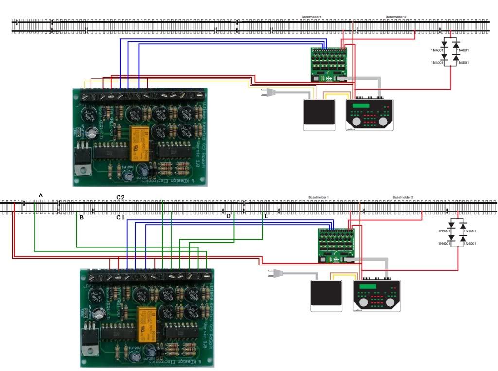

Alle wissels zijn nu aangesloten. Aan één kant moet ik het nog een beetje netjes maken, maar dat gaat om de draadjes van twee wissels. Nu nog de keerlusmodule aansluiten en bij een bezetmelder de verbinding doorknippen en dan is het voorlopig gedaan met het trekken van draadjes. Tijd voor Koploper en rijden maar!

Zo, even hatrgrondig zitten vloeken. De hele baan was rijdend, behalve het stukje met de keerlus. Alle wissels aangesloten en de draadjes netjes in bindruggen gedaan. Vervolgens de xtreme keerlus aangesloten. En jawel: kortsluiting in de booster. De xtreme keerlus loopt namelijk op het boosterdeel van mijn baan.

Hoogstwaarschijnlijk heb ik het probleem al gevonden. De keerlus zelf geeft geen kortsluiting, maar die komt van de bezetmelddecoder. Heb de voeding van de bezetmelder losgemaakt en toen trad er geen kortsluiting op. Morgen even testen of de loc gewoon door de keerlus kan rijden. Wat er met de bezetmelder mis is, weet ik zo goed als zeker ook. Maar dat moet ik nog even goed bekijken.

Hookies schreef:Zo, even hatrgrondig zitten vloeken. De hele baan was rijdend, behalve het stukje met de keerlus. Alle wissels aangesloten en de draadjes netjes in bindruggen gedaan. Vervolgens de xtreme keerlus aangesloten. En jawel: kortsluiting in de booster. De xtreme keerlus loopt namelijk op het boosterdeel van mijn baan.
Martin,
Als ik je verhaal goed begrijp heb je kortsluiting, zonder dat er een trein rijd, dus bij het aanzetten heb je dat al. Nu dat zit er dus iets goed fout aangesloten.
Wim.

Dat heb je goed begrepen Wim. Het enige wat ik doe is de Twin in bedrijf zetten en dan is er kortsluiting. Later heb ik de voeding van de ene groep van de bezetmelder weggehaald, die van de andere groep wel laten zitten. Toen was er geen kortsluiting. Probleem zit derhalve niet in de keerlus of de aansluiting daarvan, maar bij de bezetmelder.

Martin,
Dus gewoon de twee draden omgewisseld van de booster en de TC, oftwel de data van de ene op de common-ground aangesloten.

Sorry Wim, maar je vaktermen zeggen mij net even te weinig. In elk geval net een trein door de keerlus laten rijden. Door A, B en C rijdt de trein gewoon goed, maar rond D en E treedt de kortsluiting op. Ik als leek denk dan dat er misschien een isolatie niet goed is gemaakt.

Martin,
Gewoon stap voor stap doen wat er in de beschrijving staat, dus wat de tekening je verteld. Doe je dat niet dan zal het ook niet werken.
Maar ik zal je zo even een tekening maken en die hier plaatsen, dan kun je de verschillen zoeken en verhelpen op je baan.

Martin,
Bij deze het complete beeld inclusief de bezetmelder die jij op je baan ingebruik hebt.
http://i5.photobucket.com/albums/y200/x ... Xtreme.jpg
Duidelijker dan dit lukt mij niet om het je uit te leggen.
