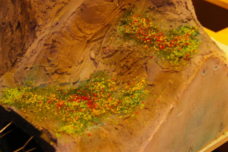

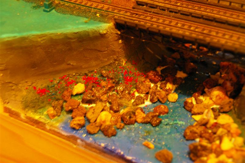

nou vandaag niet aan spuiten toegekomen, ben wat aan het proberen geweest met het gras wat ik in lochem had gekocht samen met de omgebouwde vliegenmepper die ik vriend heb gekocht.
ook kwam ik erachter dat ik nog een paar zakken met steentjes in de kelder had liggen dus meteen de bedding van het riviertje een beetje vorm gegeven.
wordt vervolgd
groetjes henry

Dat gras maken valt mij nog erg tegen moet ik eerlijk bekennen, Ben zelf ook even an het klooien op een mini-mini-diorama.
Daar ben ik verscheidene dingen aan het proberen om te kijken hoe scenerybouw een beetje gaat aangezien ik dat nog nooit gedaan heb.
Ga daar toch gauw eens tips over inwinnen! want heb het nog niet door. (maar t "resultaat" kun je zo zien in mn eigen topic.)
ps wil je die schuimrubber balastbed nog niet weggooien als je dat nog niet gedaan had, dat spul komt me nog wel van pas denk.
ps mooi werk weer allemaal! kom gauw de kato weer terug brengen. PS hij heeft even een mooie pose genomen op het diorama.

Hoi Henry.
Zo :o
De eerste bloemetjes hebben al hun plekje gevonden op de nog kale bergen.
De rivier ziet er echt al goed uit, nog wat struiken en wat een beetje twijfelende overhellende bomen,
En wat grove rotspartijen langs de oevers, dat maakt het nog net wat spannender.
Oja ik heb trouwens wel heel erg hoge verwachtingen van het eind resultaat van jou.
Daar ik weet dat jij het in je hebt, collega, doe je best, maak er iets moois van.
Het begin is er. :D

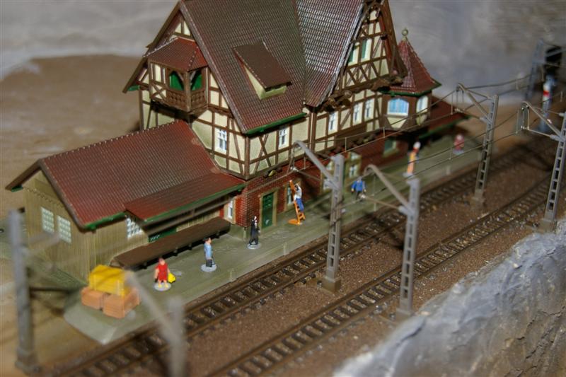

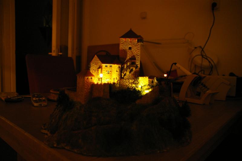

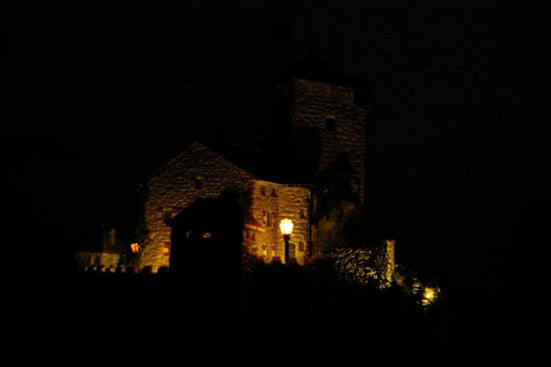

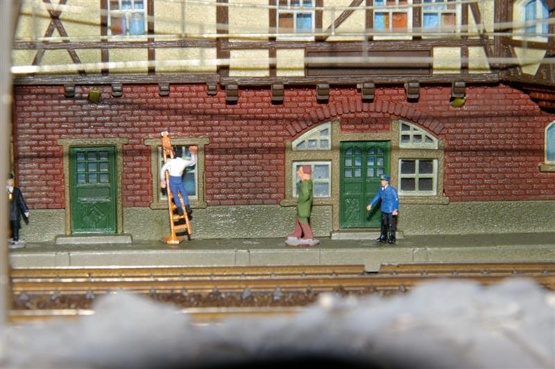

vanavond begonnen met het solderen van draad en weerstanden zodat het kasteel en station konden worden geplaatst
het station heeft zijn bestemming gekregen en de eerste gasten zijn geariveerd.
ook het traject met airbrush verbeterd en de groene verf verwijdert.
het station is ook geweathert.
ik heb met smd leds een soort schijnwerpers gemaakt zodat het kasteel van buiten af wordt verlicht
hoop dat het goed te zien is op de foto.
wordt vervolgd
groetjes henry

Wauw, mooi hoor! Vooral die laatste foto is heel 'echt'! Super! :D
Leuke aankleding ook, die ramenlapper bijvoorbeeld!

Hi Henry.
Dat is al leuk aangekleed.
Alleen het kritische oog ziet helaas ook alles, ik weet het ;) .
Zou het komen dat ik ontzettend geintereseert ben, ik weet het ook niet. :o
Op foto nr 546 en 549 viel mijn oog helaas ook op enorme openingen tussen de rails.
Ik weet dat er aan scheidingen moet worden gedaan voor de baan sectie,s.
Maar moeten die bij Dynamo zo groot zijn, ik weet niet, daar ik daar geen verstand van heb.
Dit is veel :o , ik schat al gauw 3a4 mm, als het niet meer is.
Daarom heb ik zelf, bij indeling van de blokken en sectie,s lekker gekozen voor isolatie lasjes.
En bij de flex railzen door geslepen met de multitool, vervolgens ook weer isolatie lasjes er tussen, dus isoleren en toch netjes onzichtbaar voor het oog.
Het kan best zo zijn dat het zo hoort.
Martin de Deugd.
Nota:
Het verfspuiten is nu wel erg mooi gedaan.
Doe zo alle sporen bewerken, zeer realistiesch :o
Goed zo. ;)

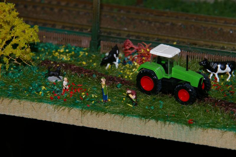

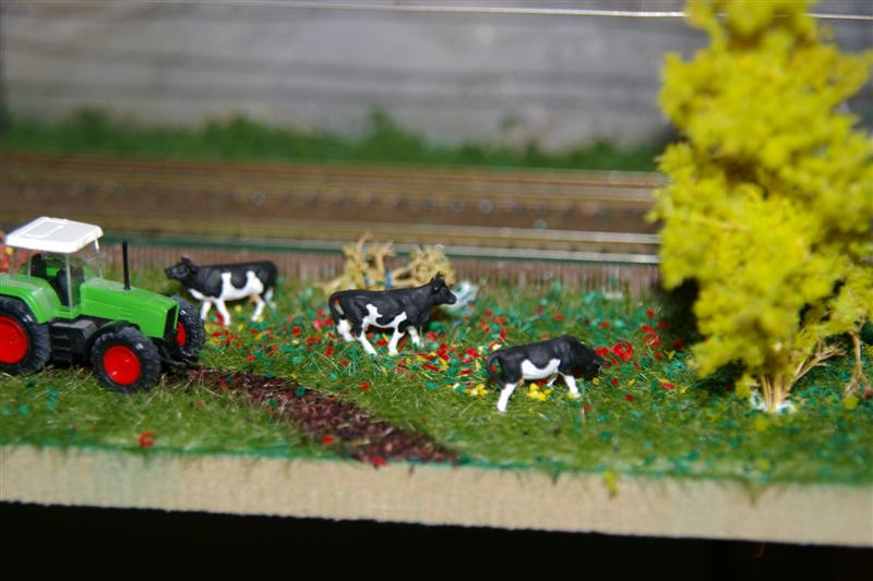

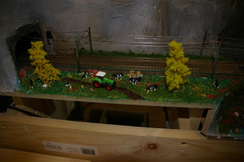

vanmorgen maar eens een stukje natuur gemaakt langs de baan.
de boer en zijn knecht zijn aan het werk en de kleine is met de hond aan het spelen.
de koeien zijn nieuwschierig naar wat ze aan het doen zijn.
wordt vervolgd
groetjes henry

Bericht door matthew »
Ziet er goed uit! Op dat kleine stukje toch een groot verhaal weten te plaatsen, top hoor.

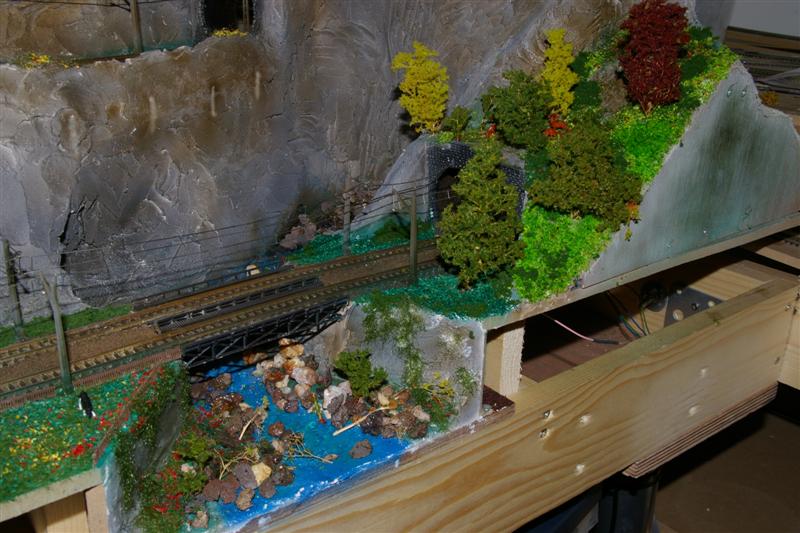

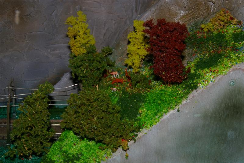

nu ook aan de andere kant van het bruggetje en de rivier meer aangekleed, kwam ook nog een roedel herten tegen
wordt vervolgd
groetjes henry

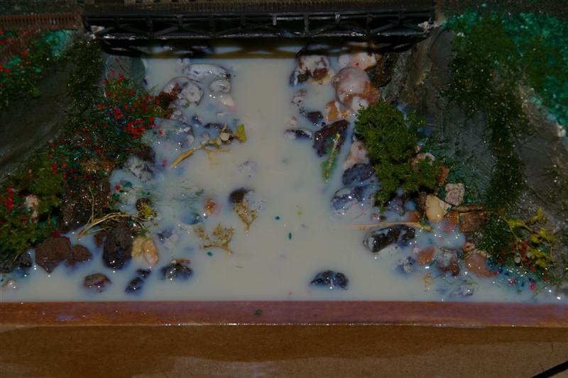

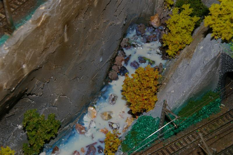

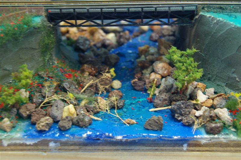

vanmiddag wat aankleding gemaakt en net het water in de rivier laten stromen.
ik heb botenlak gebruikt en ik wacht nu het resultaat af, best wel spannend
wordt vervolgd
groetjes henry

Henry,
Je bent leuk bezig. Misschien een tip:
meng je strooimateriaal eens door elkaar en probeer dit eens op een klein stukje.
Vergelijk dit met wat je nu aan het strooien bent.
gr. Ron.

Hoi Henry.
Zo :o
Da,s schrikken voor mij.
Jou baan gaat er nu ook echt op lijken zeg :o
Die rivier wordt als het droog is erg mooi.
Een tip, laat het rustig uitharden.
Dan krijg je het aller mooiste resultaat.
En durf het strooisel inderdaad te mengen.
Ik ben op mijn baan nu ook begonnen met, jawel het landschap.
Nu heb ik alleen nog even groen gebruikt, tja ik heb nog niets anders in bezit.
Maar ik ga dat ook beslist doen, geen felle kleuren gebruiken, neutrale tinten.

he richard,
de lak was aan het drogen en kromp ook een stuk dus heb ik vanmiddag een nieuwe laag aangebracht en die moet ook drogen.
duurt erg lang en zoals je weet heb ik weinig gedult dus ben ik begonnen met de andere tafel.
niet veel gedaan maar de tunnelportalen geplaatst.

Boot lak moet je altijd dun aanbrengen en de tweede laag pas aan brengen als de eerst goed is uitgehard, zo herhaal je dat steets en krijg je het beste resultaat.
Had maar giethars gebruikt dat is blijvend flexibel, en mag dikker aangebracht worden.
Geen geduld is begrijpelijk, je wilt immers snel resultaat, maar bij somige dingen kan het niet gehaast te werk gaan, dat straft zich direct af.
Even een tip , mischien heb je er wat aan.

Een beetje sturen kan geen kwaad, probeer het maar eens. ;)
Iets gepaste neutralere kleur combie,s te dozeren.
Niet alleen maar die donker groene met te veel bonte lente kleuren, waar je nu mee werkt.
De natuur kent meer kleuren als alleen donker en felle kleuren.
Seisoens gebonden, lente, zomer, herfst, winter, en wat daar nog tussen overloopt.
Donkere en felle kleuren met neutralere soorten dus gepast te combineren, met soorten daar tussen in, samenspel.
Voorbeeld op jou baan.
Neem even dat grasveldje als voorbeeld,
Dat heeft nooit alleen maar die donker kleur en lang gras, meestal lichtgroen middellang tot kort, met her en der wat onkruit.
Dat kun je dan weer het beste met dat donkere groen uitbeelden, zo her en der een polletje.
Probeer eens zoveel mogelijk voor jezelf rust op de baan te krijgen, dat is zo belangrijk.
Nu wordt het zicht ook te veel naar de felle bonte kleuren getrokken, dat leid nu juist af.
En werkt vermoeiend, als je lang met je modelbaan aan het spelen bent.
De overgang is te groot.
Tip:
Probeer maar eens een 20x20 cm proefstukje zo te maken, met dat grasveldje even als de basis.
Licht groen= grasveld
Donkergroen = wat polletjes onkruid langs de randen en her en den op dat veldje
Zet dan daar dan van een foto naast dat veldje wat je nu al hebt.
Dan begrijp je wat ik bedoel. ;)

he martin, dank voor je advies,
ik was even druk met wat anders maar heb ondertussen de juiste kleur bijgekocht.
had een vraacht staan maar nu dus ook de juiste kleur
groetjes henry
