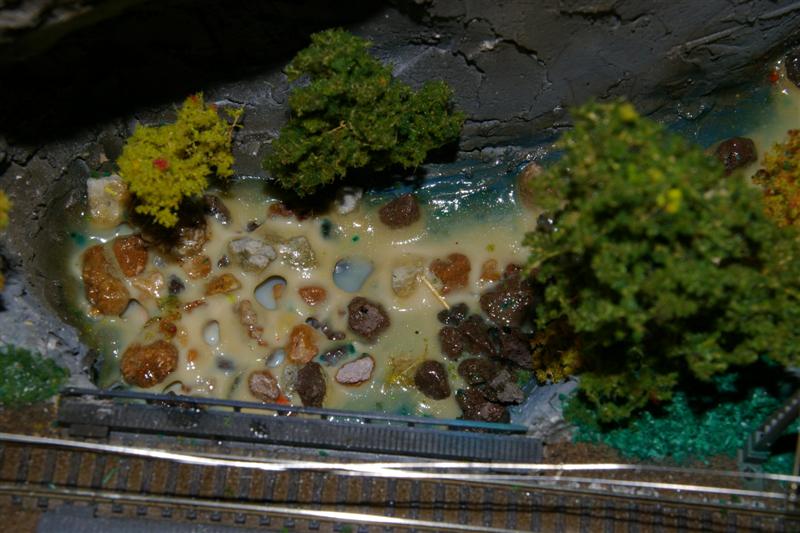

ik zie het al de ideeeen komen over tafel.
ben dit weekend op beurzen geweest en toen ik terugkwam de resultaten van de rivier bekeken.
was al behoorlijk aan het drogen maar toch zijn er op diverse plaatsen kraters in de lak ontstaan.
zal morgen actie ondernemen.
en een foto plaatsen.

Ik wil je niet verontrusten maar ik heb het zelfde probleem gehad met m'n vijver. Des te meer lagen ik er op smeerde des te erger werd het. Ik heb het tenslotte maar zo gelaten.
Een volgende keer ga ik denk ik toch maar kunsthars gebruiken, kijken hoe dat uitpakt.

Henry, ik heb het gevonden wat de oorzaak is.
Veel te dik in eens opgebracht, dat is de oorzaak.
Lak mag nooit zo veel in eens worden aangebracht.
Ik denk dat je dit niet meer goed zal krijgen door nog meer aan te brengen.
Daarmee ver erger je de boel.
Dun opsmeren met de kwast, ruime droogtijd, weer dun opbrengen, ruime droogtijd, enzo...
Nooit ineens zo,n enorme laag.
Gelijk matige droging is juist zo belangrijk bij lak.
Door het te dik aanbrengen droogt het nooit egaal op.
Daardoor krijg je krimpscheuren als gevolg van ongelijkmatige indroging, daardoor ontstaat trekspanning op de bovenste gedroogde laag lak.
Met putten en kuilen en scheuren als resultaat.
Vergelijking
Denk maar aan door zon gedroogde aarde, na hevige regen.
Die slaat de grond dicht tot een plaat, waardoor water niet kan uitdampen
De zon droogt de bovenste laag sterk op, wat krijg je dan, scheuren die langs de rande omhoog bollen, vervolgend droogt de volgende laag op, die krimpt en zakt in.

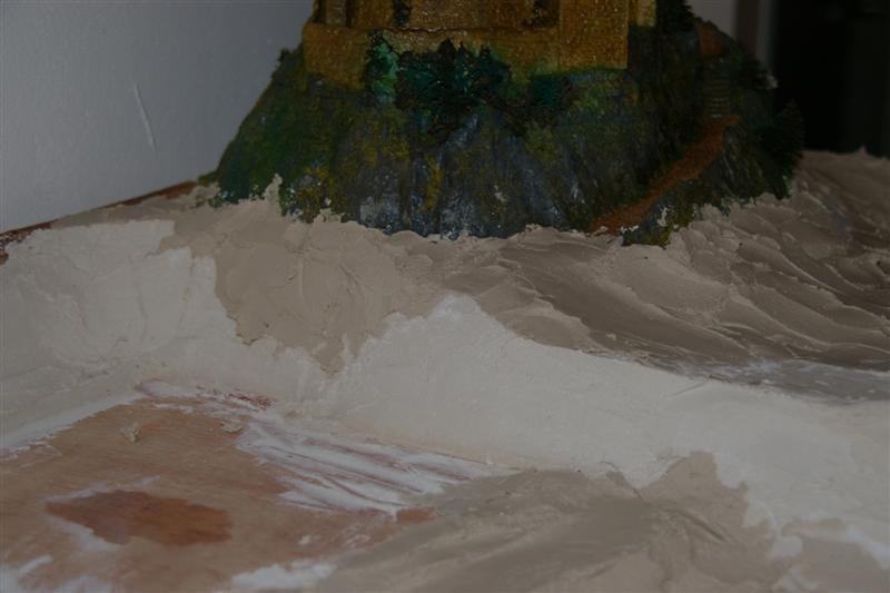

mede door het verhaal van martin heb ik besloten het geheel eerst volledig te laten drogen om de schade goed te kunnen overzien.
kan voorlopig nog verder met tafel 3 waar ook de bergen doorlopen.
weet iemand trouwens waar je de bomen van jordan kan kopen?
wordt vervolgd
groetjes henry

Hoi Henry.
Het heeft wel een beetje weg van griesmeelpap met vruchtjes.
Je kan er altijd nog wat roestende vaten neer gooien, geef je hun gewoon de schult.
Dat de preisertjes niet konden wachten, tot het beekje droog was
Dat stelletje bakboord criminelen
Die draaien er niet voor terug een milieu ramp meer of minder.
Laat je daardoor niet tegenhouden, jij gaat lekker.
Milieu schandaal 1 zet de politie erbij die slingert ze op de bon.

Tja niet zwaar inzien,
foutje bedankt
Ik wil eerlijkheids geschreven wel een helder beekje bij jou zien, in plaats deze gifpoel van jolheit.
Een remedie, niet de makkelijkste helaas, om dit deel weer op de juist bedoelde proportie te krijgen = You got work to do on it.
Ctrl-Alt-Delite, ofwel op z,n "boern klompkes" gezegt: wieberen en gipsen.
Dus de boel even dicht smeren uit laten harden en de rivier opnieuw vorm en kleuren boven op op de aangesmeerde laag.
Ofwel opnieuw op bouwen, wat het riviertje betreft.
Of je moet de poel de verderfs voor lief nemen, helder krijg je m niet.
Rede de hars in de lak vergumt door verdroging.

Heren, wat denkt u van de volgende verklaring:
Het heeft in de bergen geregend en nu zijn alle stroompjes stroomafwaarts troebel geworden door de weggespoelde sedimenten.
Ik ben het echter met Martin eens als je het er goed wil laten uitzien dan wordt het weghalen/verdonkeremanen en overnieuw beginnen, helaas

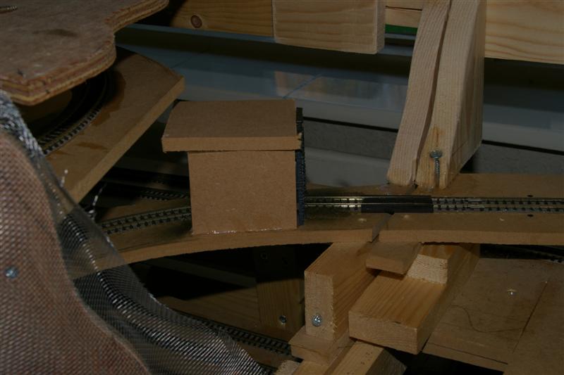

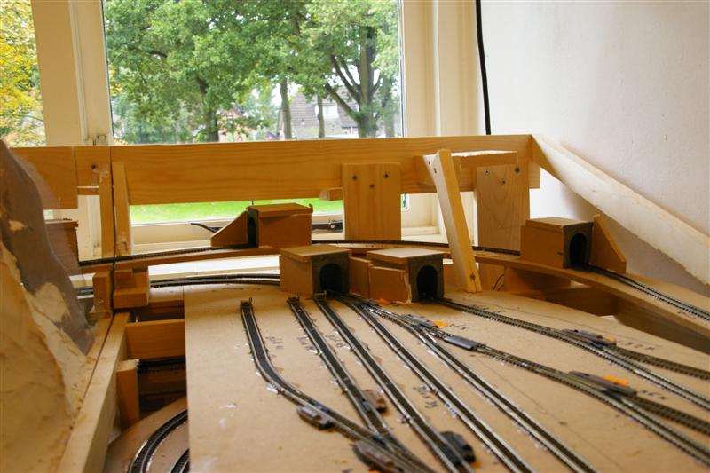

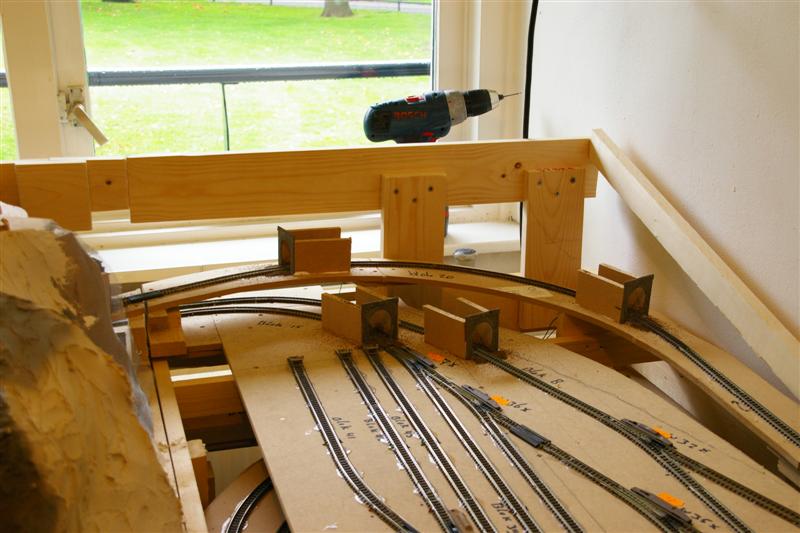

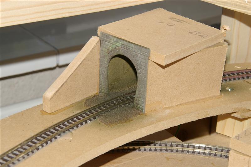

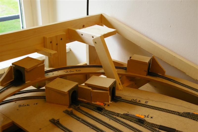

Re: henry's nieuwe baan

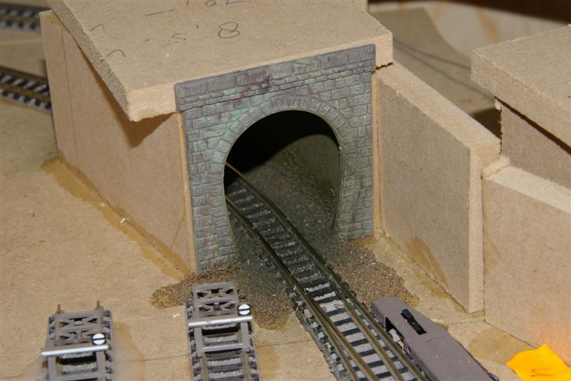

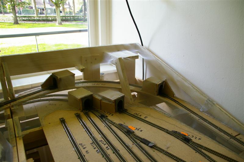

ja frans ik zou er een modderbak na slecht weer van kunnen maken maar om dat telkens te moeten uitleggen is niet de leukste klus.
ik laat het eerst volledig uitharden en dan zie ik wel verder.
heb vandaag de ruwbouw klaargemaakt voor de aansluitende tafel zodat ik hier ook met gaas en roodband aan de gang kan.
te tunnelingangen heb ik al helemaal klaar met ballast en kleur.
wordt vervolgd
groetjes henry
Kun je niet een foto maken met het stuk met de tunnelportalen en iets meer zicht van de berg aan de linkerzijde?
ik zal morgen van de andere kant een foto maken.
dit is alleen een overzicht van wat ik vandaag heb gedaan.
leg even uit wat precies je wens is.
groetjes henry
groetjes henry
Neem foto 2. Kijk dan of je wat meer van de linkerkant van het geheel erbij kan fotograferen.
oke ik snap je, zal dat morgen proberen omdat ik dan over de baan moet gaan hangen
groetjes henry

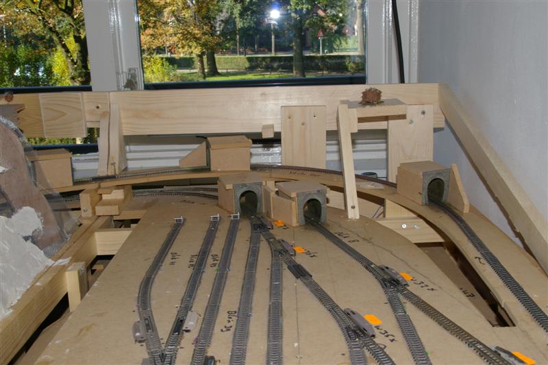

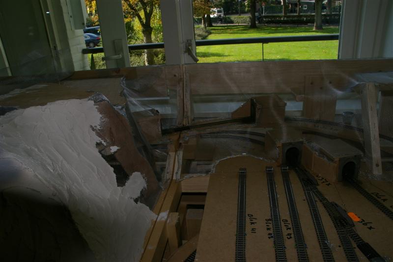

zoals beloofd de foto's van de achterkant.
ben ondertussen al weer wat verder
wordt vervolgd
groetjes henry

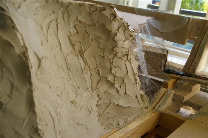

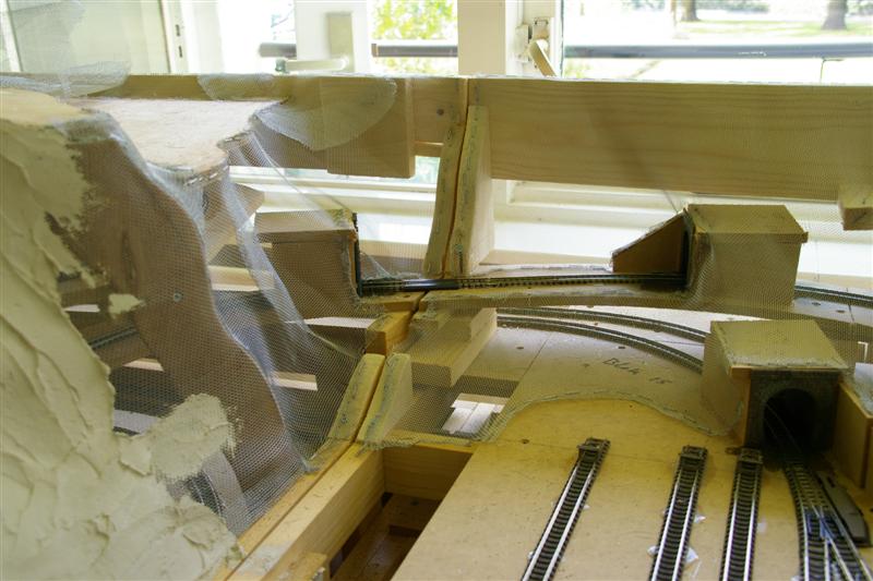

zo het gaas zit er aan.
ben ondertussen al aan het gipsen geslagen en het begint een mooi resultaat te geven.
wordt vervolgd
groetjes henry
wordt vervolgd
groetjes henry

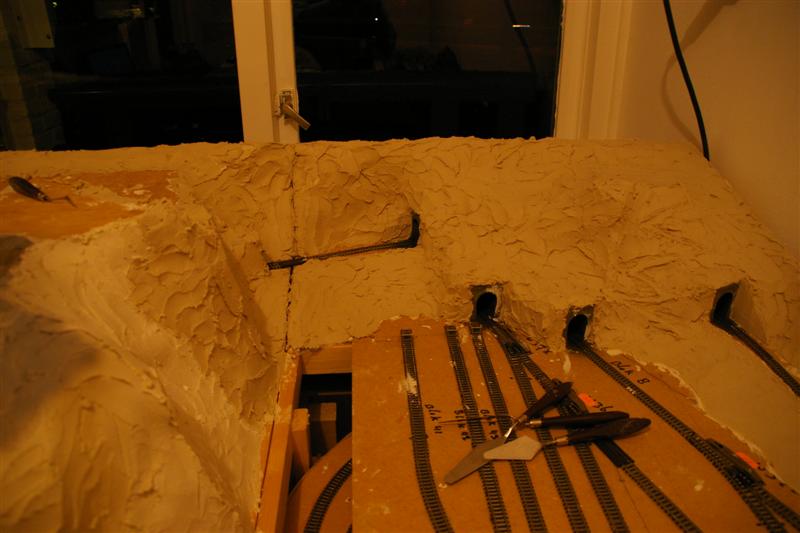

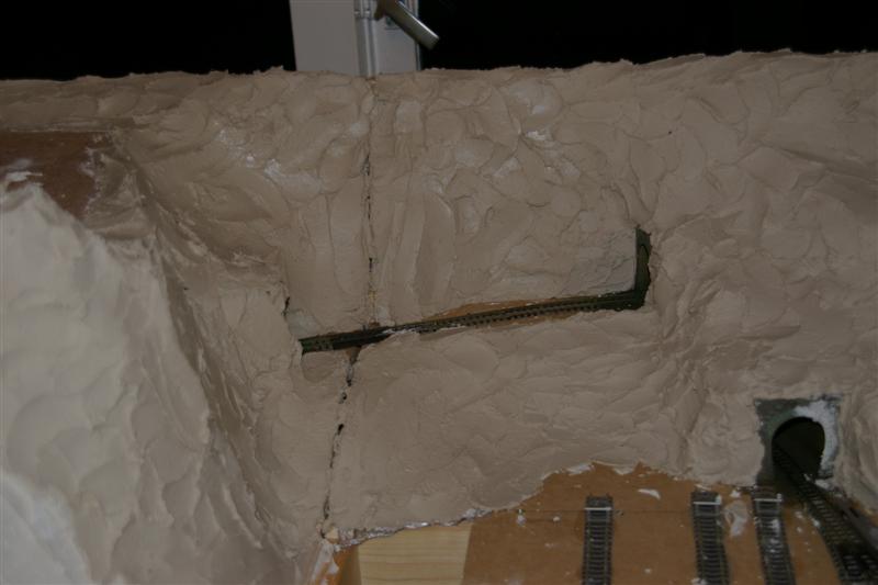

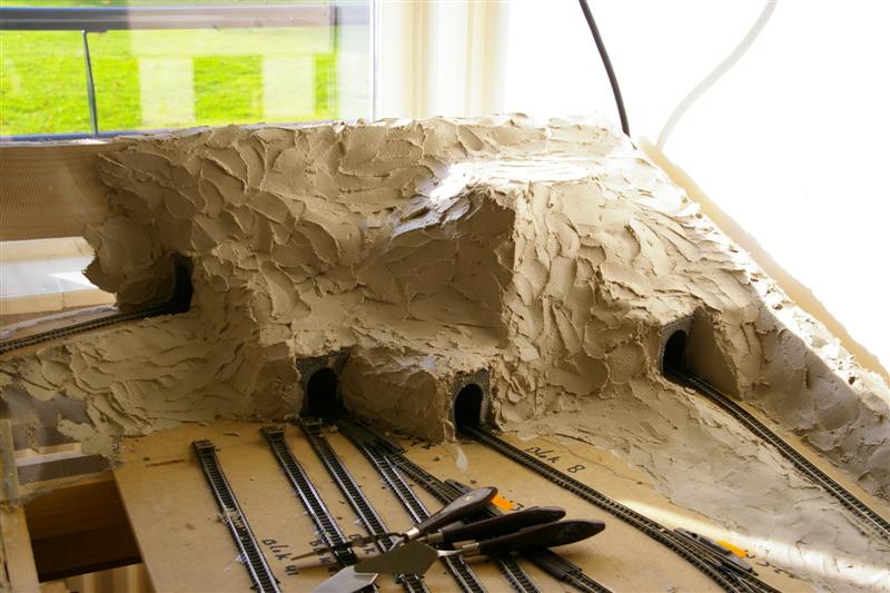

zo vanavond al het gipswerk afgerond aan beide tafels
moet zeggen dat de alpen aardig gestalte hebben gekregen waarbij straks de pendel bergbaan mooi door tunneltjes zal gaan rijden.
wordt vervolgd eerst drogen
groetjes henry

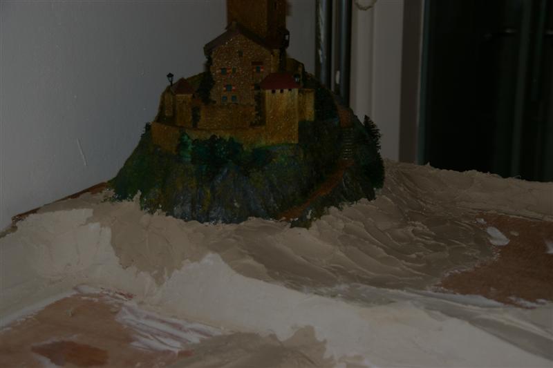

heb ook het kasteel 1 gemaakt met de berg.
de verlichting is af en het geheel is ingebouwd.
wordt vervolgd
groetjes henry
