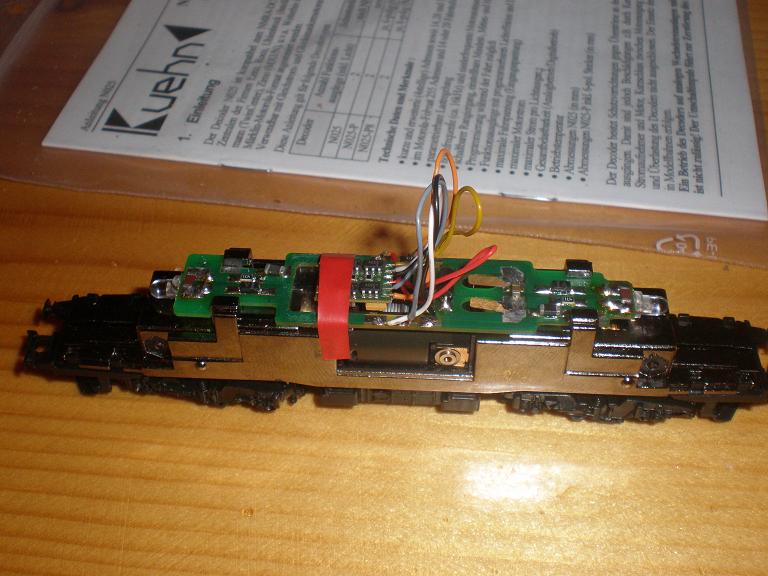

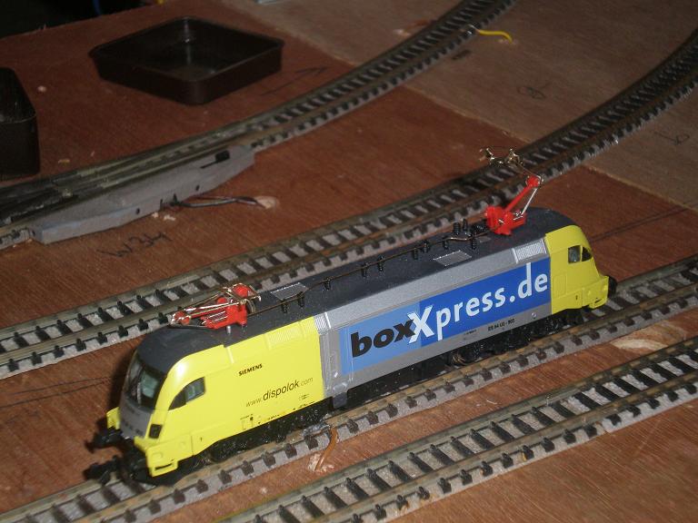

De foto's. Eerst een buitenkant-foto van de booswicht, daarna de ingewanden.
- P3220010.JPG (80.26 KiB) 2826 keer bekeken
- P3220013.JPG (77.71 KiB) 2826 keer bekeken

Re: Hobbytrains die stotteren
Beetje van boven aub kan het niet goed zien
Is dit beter?
- P3220015.JPG (60.21 KiB) 3056 keer bekeken
- Berichten: 3450
- Locatie: Middelburg
Deze in de rode cirkel.
Niet weggooien!! want eventueel kan je hem nog terug plaatsenGrtzz Rob
OK, thanx, ik ga het proberen!
Hey Shoven,
Mss een beetje laat (en nutteloos), maar dat knipperen met dat ledjes/lampje, dat heb ik ook met mijn beide br110en van hobbytrain, dus ik denk dat het wel normaal is...
Hopelijk ben je er nog iets aan?
Nou, ik heb dus de condensator eruit gesoldeerd maar dat hielp niets. Samen met Rob heb ik de patiënt eens nader bekeken en het lijkt erop alsof de contactstrips uit de draaistellen niet goed aandrukken op de koperen strips in het chassis. Dus de patiënt gaat ontleed worden en hopelijk brei ik het dan recht. Er zit in elk geval geen vuil tussen en ook de motor doet het goed. Wordt vervolgd.
En dat knipperen is dus een contactprobleem. Ik zie het bij meer locs, even de baan reinigen en/of de wielen en het is voorbij (maar niet bij deze locs dus).
