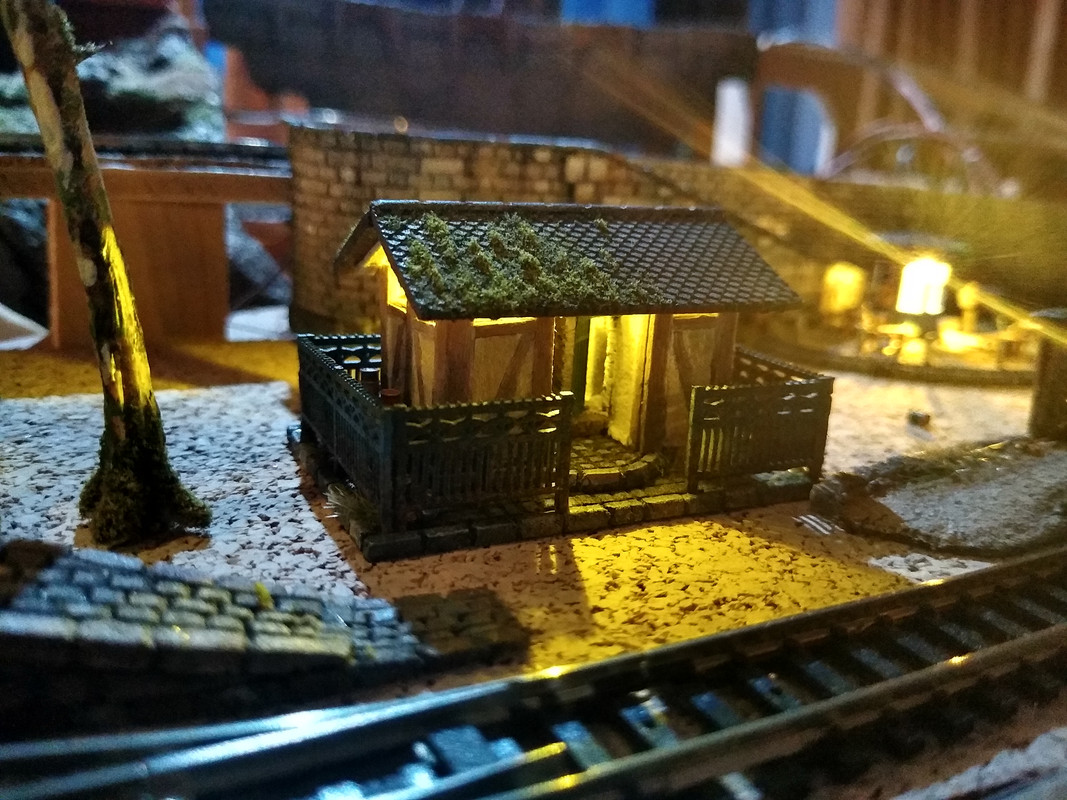

Intussen is het licht (de lampen) aangepast. Ik heb staan wikken en wegen in de winkel: neem ik bright yellow of golden yellow. In al mijn wijsheid en onder het mom van "bij twijfel neem allebei" heb ik ze beiden gekocht.
Dit was een goed besluit want het digikeijs witte ledjes was zo blauw dat het samen met bright yellow, u raad het al.., groen werd... Na een laagje golden werd het dan bijgaand resultaat. En met de bright yellow heb ik inmiddels gebruikt om de kleur van het ledje in de kiosk wat minder wit te maken...
Ik heb al heel wat (Artitec ) paarden karren die staan te trappelen om in bedrijf genomen te worden.
