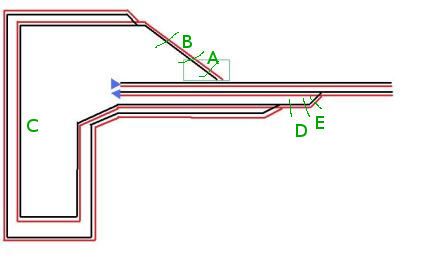

Die baan van jou begint er behoorlijk indrukwekkend uit te zien!. Ik vroeg me af hoe breed de baan is, en of je gemakkelijk bij het midden kunt.
Over de keerlus, ik denk dat je het zoals in onderstaande schets kunt doen. Dan heb je secties A, B, D en E in het enkelspoor stukje (deze hoeven elk maar 5cm lang te zijn) en sectie C dubbelspoor + wissels.
Een mogelijk nadeel van deze oplossing is dat je niet met 2 treinen tegelijkertijd van beide kanten de keerlus in kunt rijden. Als je dat wel wilt, dan kun je beter 2 keerlus modules gebruiken, één voor elk spoor van de dubbelspoor sectie.

Re: baan trois-frontieres
Stijn,
Dat gaat niet goed komen zoals Edwin het getekend heeft. Als je 2 modules gebruikt moet A-B-C-D-E tussen de wissels liggen naar en van het dubbelspoor waar C is getekend.
Als AB langer is als je langste trein kan die ook daar geplaatst worden maar ben bang dat dat niet zo is naar aanleiding wat ik al gezien heb van je.

ik heb idd de versie van edwin bekeken, praktisch nogal moeilijk haalbaar aangezien alle wissels aan elkaar liggen.
ik heb volgende dan bedacht en hoop het zo juist te hebben:
hoe lang moeten sectie A en B, D en E zijn?
groeten
stijn

R Fongers schreef: Dat gaat niet goed komen zoals Edwin het getekend heeft. Als je 2 modules gebruikt moet A-B-C-D-E tussen de wissels liggen naar en van het dubbelspoor waar C is getekend.
Rob, waarom kan het niet vlgs de tekening met 1 keerlusmodule?
Ik ben het met je eens dat het beter is om tussen de wissels elk spoor een eigen keerlusmodule te geven, maar als je persé 1 keerlusmodule wilt gebruiken, dan werkt vlgs mij mijn schets wel (C is het gehele dubbelspoorstuk + de 2 wissels!).
Stijn,
A, B, D en E hoeven maar 5 cm lang te zijn, mag ook langer, is niet kritisch. C moet langer zijn dan je langste trein.
Dit is mijn eerste N baan
Edwin,
Wat doe je in het geval dat er een trein binnenkomt en aan de andere kant vertrekt. Dan maak je kortsluiting omdat ze allebei om willen polen en zijn je relais naar de knoppen.
@Stijn,
Juist ;)

Rob,
OK, dan zijn we het eens. Zoals ik in mijn 1e mail zei:
evo schreef:Een mogelijk nadeel van deze oplossing is dat je niet met 2 treinen tegelijkertijd van beide kanten de keerlus in kunt rijden. Als je dat wel wilt, dan kun je beter 2 keerlus modules gebruiken, één voor elk spoor van de dubbelspoor sectie.
