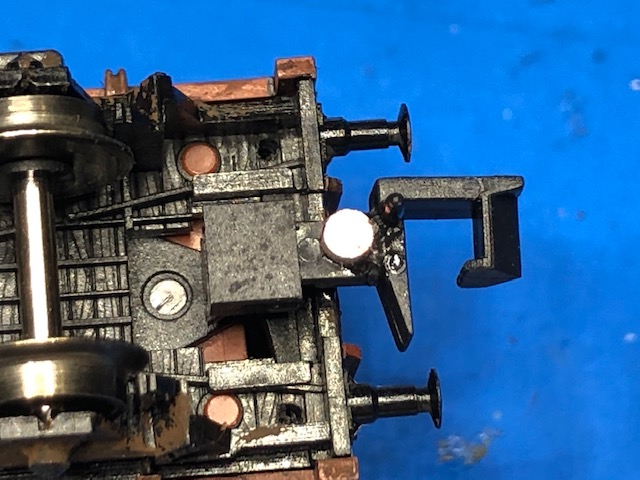

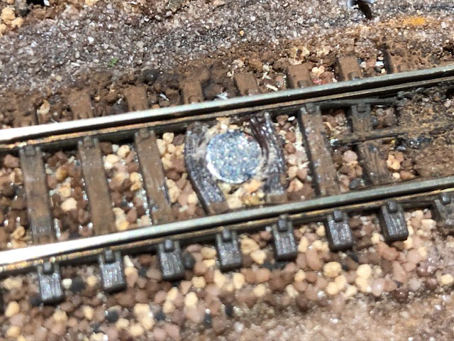

Bjor schreef: 14 aug 2019 12:20 Geniaal! :o
Heb je ook een foto of tekening van de vorm en plaats van de magneet op de koppeling?
Ik ben erg benieuwd hoe en waar precies je die hebt bevestigd.
Nou, nou, nou, zo geniaal is dat nou ook weer niet. Er hebben al meer modelspoorhobbyisten met magneten voor het ontkoppelen geëxperimenteerd.
Het is ook alleen bruikbaar aan het eind van een kopspoor. Een voordeel is wel dat de koppeling omhoog blijft staan boven de magneet tussen de rails.
Hierdoor kun je vanaf de andere kant een lok tegen de wagons laten lopen, aankoppelen en wegrijden zonder dat de 1e loc aan de staart blijft hangen.
De magneet aan de koppeling van de wagon is 2 mm diam., en 1 mm dik. Vastgelijmd met vloeibare secondelijm;
De magneet tussen de rails is 5 mm diam., en 8 mm dik;
Uiteraard zijn de magneten zo gepositioneerd dat ze elkaar afstoten.
Ik heb ze besteld bij www.supermagnete.nl

Gerard,
Bedankt voor de foto's. Netjes uitgevoerd die ontkoppelmethode. Dat ga ik ook zo doen.

Ben,
Eerst testen bij 1 wagon en spelen met de positie van de vaste magneet tussen de rails. Bij mij zit deze ongeveer 1 1/2 loc lengte van het stootblok af. Het werkt alleen met een normale standaard N koppeling. Niet met een verlengde, heb ik ervaren.
Zie foto van de koppeling aan de wagon.

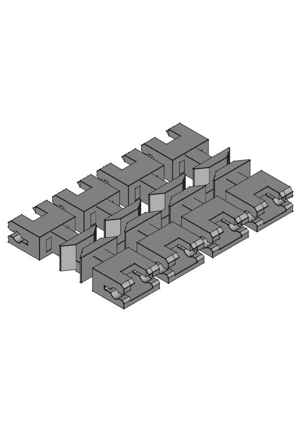

En nu wil ik een NS1100 met botsneus voorzien van een digitale koppeling van SD Modellbau.
De NS1100 met botsneus heeft als basis een 40 jaar oude NS1100 van Minitrix met de prehistorische koppeling houder met een spiraalveer.
De digitale koppeling heeft een NEM 355 koppelingsschacht als opname nodig. Ik heb eerst geprobeerd een adapter van Dapol tegen het verlengde chassis van de NS1100 te lijmen maar het resultaat hiervan was niet bevredigend. Ik kon de positie van de koppeling niet nauwkeurig genoeg krijgen waardoor de wagons nogal eens spontaan ontkoppelende of helemaal niet aan wilden koppelen.
Toen heb ik een 3D model getekend van een adapter tussen de "oude" koppelingsschacht en de tegenwoordig standaard NEM 357 koppeling.
Het voordeel van de verlengde NS1100 is dat deze de ruimte heeft voor een adapter omdat de afstand tussen de draaistellen en de koppeling groter geworden is.
koppeling adapter.jpg (36.91 KiB) 11111 keer bekeken
Het model heb ik bij shapeways laten printen op basis van "print-it-anyway".
Het resultaat ziet er goed uit en ik ben nu met de NS1100 met adapter en standaard koppeling aan het test rijden. Als het goed gaat dan zal ik de digitale koppeling van SD Modellbau op deze lok monteren. Ik heb de koppelingen inmiddels besteld bij Domburg.
De normen voor de schacht en de koppeling heb ik van https://www.mobadaten.info/wiki/MoBaDaten:Hauptseite gehaald,

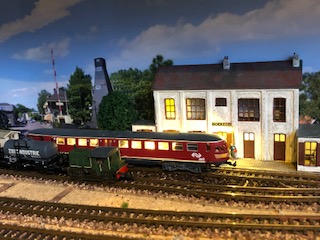

Bdankt voor het compliment,
nog een paar sfeer plaatjes van Elst naar Boekelo
Elst 1965
Elst 1965
Boekelo
Boekelo
rijtjes NS locs
rijtjes NS locs
vishaken op een rijtje

Henk,
De magneet tussen de rails moet redelijk dicht bij de magneet aan de koppeling komen.
Ik heb wel eens een magneet dieper tussen de dwarsliggers geplaatst maar dan werkt het ontkoppelen niet.
Een sterkere magneet is dan een optie maar de magneet is al vrij sterk.

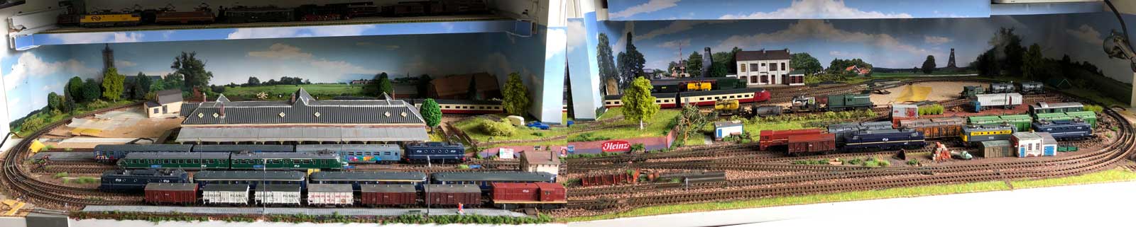

Re: Pr8baan in een kast
Bericht door Hube »
Bij deze een montage foto van de hele kast:
z21, iTrain, Mac Mini M2 Pro
pr8 baan
Nico Essers
Berichten: 1616
Locatie: Bunde, Zuid-Limburg
Bericht door Nico Essers »
Dat ziet er geweldig uit Gerard. Mooi gemaak op zo'n relatief kleine ruimte. Dit laat weer eens goed zien hoeveel mogelijk is met N-spoor ten opzichte van H0

Henk van de Weerdt schreef: 07 feb 2020 15:19 Hallo Gerard en anderen,
Nog een andere vraag, wat doen die magneten met eventuele decoders? Zoals bijv bij de PIKO hondekoppen, en valleilijn treinstellen liggen die erg laag in de trein.
Henk,
De magneten doen niets bijzonders met de decoders. Ze zitten op of onder het nivo van de bielzen dus de treinen kunnen de magneten niet raken.
En elektronische doen de magneten ook niets met de decoders.
Bovendien zitten bij mij de magneten aan het eind van een kopspoor. Tussen magneet en stootblok zit nog ca. 1 1/2 x de lok lengte.
Dus hele treinen rijden er niet overheen.

Hube schreef: 04 jan 2020 15:25 Bdankt voor het compliment,
Hallo Gerard,
Gaaf die Berlijns Blauwe vishaken op een rijtje.
