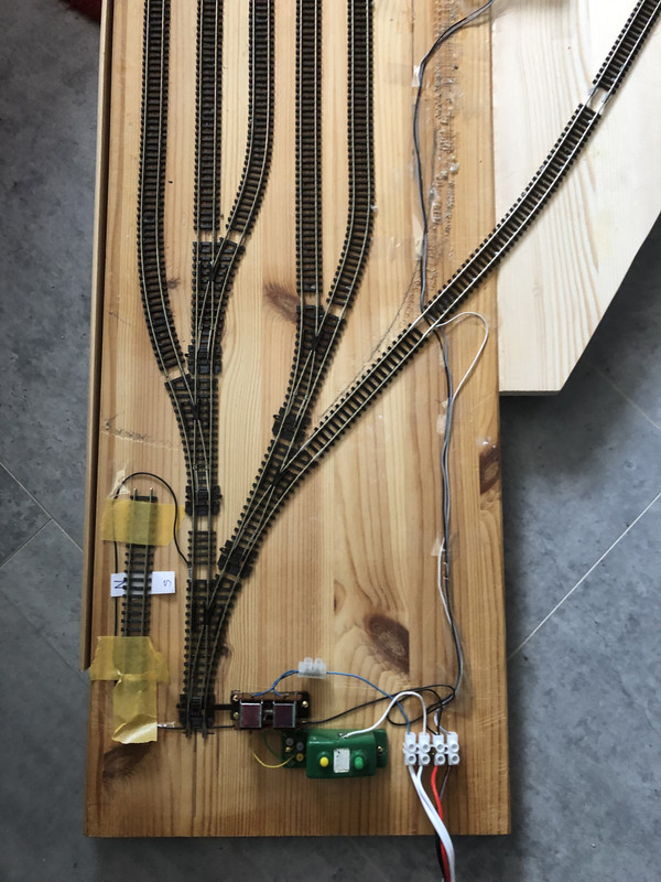

Keerlus maken op de fiddleyard:
Alleen de eerste wissel is electrisch bediend,de rest handbediend.
Keerlus schakeling is met 4 diodes met kroonstenen.
Omdat ik onder de plaat niets kwijt kan is alle bedrading op de plaat.
Bij niet gebruik wordt hij opgeborgen onder de vaste baan.
En klaar om te testen:

Bert vraagje, gewoon uit nieuwschierigheid.
Dat stukje rails naast de wissel onder het plakband, is dat een koppelstukje naar je vaste baan?
En de letters N en S, waar staat dat voor?

8811 schreef: 09 nov 2022 23:00 Bert vraagje, gewoon uit nieuwschierigheid.
Dat is inderdaad een los koppelstuk om de module met het vaste baangedeelte te verbinden.(aan een zijde isolatielassen en aan de andere kant schuifbare raillasjes.
De module is dus electrisch compleet los van de rest van de baan.
Omdat ik analoog rij zijn de + en - van groot belang om kortsluiting te voorkomen.
Om e.e.a. uit elkaar te houden heeft elke hoofdrailaansluiting een N van North en een S van South nummer. Vanuit het kijkpunt is dus de verste rail N en degene vooraan S.
In het Engels omdat de Nederlandse Z en N nog weleens verwisseld kunnen worden.
Omdat dat koppelstuk per rail qua lengte iets verschilde is die ook N en S genoemd.
Een heel verhaal maar ik hoop dat het duidelijk is.

Dank voor je uitleg. Voor mij is het helemaal duidelijk. :Thumb

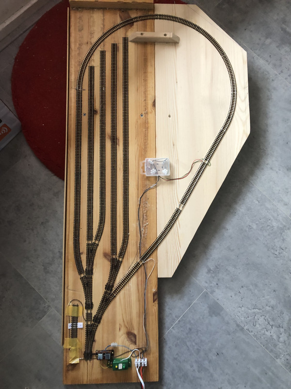

Het testresultaat is positief.
Voorlopig nog even niet verbonden met de vaste baan maar een kort stukje rail gebruikt.
Tussen de rode markeringen moet een lok uiterlijk stoppen en de stroom worden omgepoold.
nu nog even wat fatsoeneren en klaar is Bert

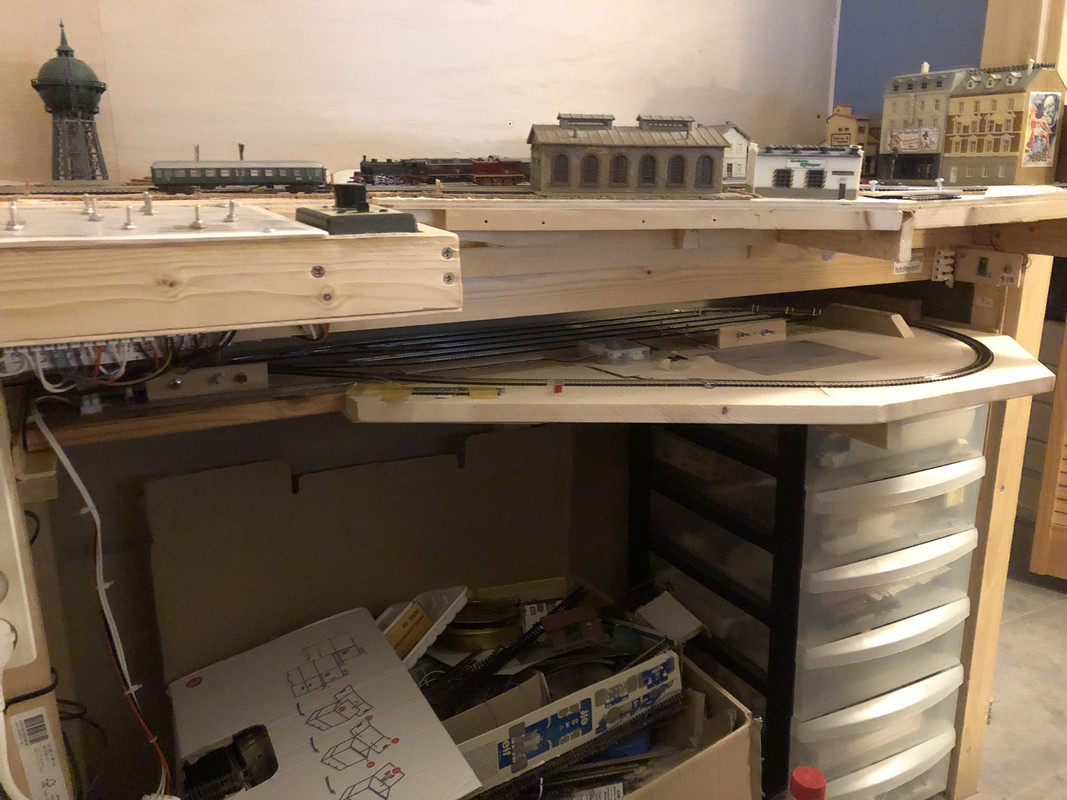

Dit is het uiteindelijk geworden.
De oude trix-schakelaar gaf toch wat problemen en is vervangen door drukknoppen.
Verder kabels beschermd met kabelgootjes van karton.
Nu aan het testrijden.
Dit gedeelte werkt prima.
Een stoomloc BR011 (fleischmann 7170) met 5 TEE-rijtuigen rijdt er prima doorheen.
Er waren wel wat kleine dingetjes in het vaste gedeelte (draadjes niet goed gesoldeerd e.d.) die ik nu aan het herstellen ben.
De reeds bestaande keerlus gaf kortsluiting.
Ik ben er wel achter gekomen dat al dat handgeschakel een bezighouder is tijdens het rijden.
en zo wordt hij opgeborgen na het gebruik

Ziet er mooi uit Bert met goede ideeën.
Heb je nog overwogen om de lay-out van de keerlus/ fiddle yard zo te maken zodat je het “keerlus-” wissel zou kunnen open rijden?
Scheelt weer een keer knoppen drukken en ook wat bedrading.
Blijf foto’s posten. Ik lees jouw draadje graag.
Re: BertemmeN
Geplaatst: 26 nov 2022 11:57
door bpieters
Dat openrijden heb ik overwogen alleen dan kan de keerlusschakeling met diodes niet omdat die maar in 1 rijrichting werkt.
De wissel schakelt nu met de wisselstand een gedeelte stroomloos en dat stopmoment gebruik ik dan weer om de trafo om te polen (de trein rijdt immers na de lus de andere kant op) en wissel om te zetten.
Dat ompolen van de rijrichting gaat bij de Gaugemaster Combi trafo trouwens simpel met een schuifschakelaar.
Je moet alleen onthouden dat je eerst ompoolt en dan pas de wissel omzet om kortsluiting te voorkomen.
