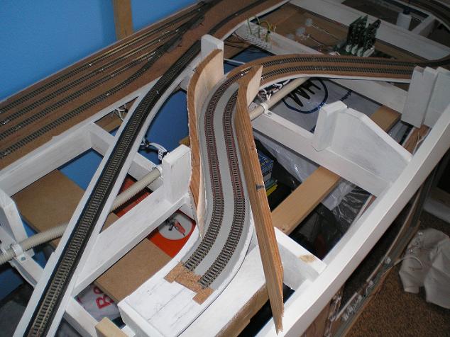

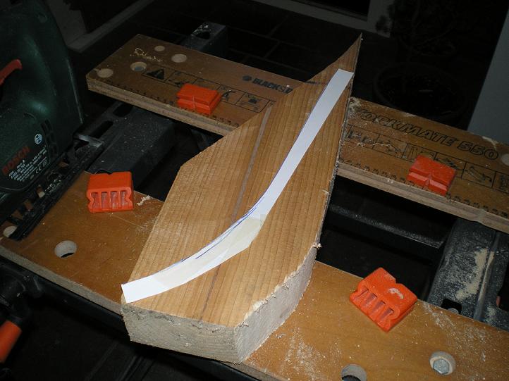

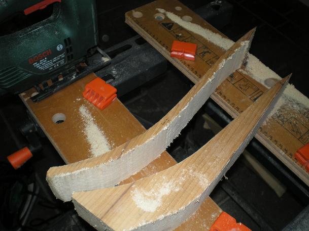

Omdat de treinen eindelijk rijden is het tijd om verder te gaan met bouwen.
Na een eerste poging met piepschuim en plamuur - wat niet het gewenste resultaat tot gevolg had - gaan we eens iets anders proberen. Voor deze poging hebben we de werkbank in de garage gesloopt, waarna er een aantal mooie grote balken te voorschijn kwamen. En deze gaan we dus mooi gebruiken om tunnels van te maken.
Omdat de sporen al liggen zijn deze met pen en papier mooi te volgen, vervolgens knippen we langs deze lijn en zetten deze vorm over op de balk. Daarna met de zaag langs deze lijn (2x :de 2e anderhalve centimeter verder) en je krijgt een mooi begin van iets dat dus op een 'muur' lijkt.
Omdat foto's meer zeggen dan woorden hier onder het idee:
44 - 'mal'.jpg (64.36 KiB) 5296 keer bekeken
45 - Na het zagen.jpg (51.82 KiB) 5296 keer bekeken
46 - Het resultaat op de baan.jpg (68.03 KiB) 5296 keer bekeken
Uiteraard moet er nog e.e.a. aan gedaan worden, zoals het op maat maken, voordat er met klei een stenen muurtje van gemaakt kan worden.
Maar een eerste begin is er: een tunnel die netjes langs het spoor gaat.

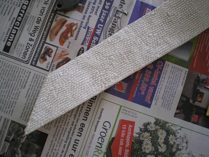

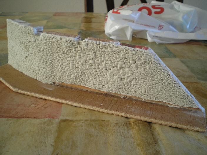

Het heeft even geduurd maar het is voor elkaar: het eerste muurtje is gemetseld.
En ik moet zeggen, ik ben niet ontevreden over het resultaat:
48 - Muurtje 01.jpg (66.95 KiB) 4925 keer bekeken
49 - Muurtje 02.jpg (66.41 KiB) 4925 keer bekeken
De steentjes zijn in de klei gedrukt met de 'fitting' van een lampje.
Deze was van de kerstverlichting en door deze te slopen ontstaat een steentje.
Nu laten drogen en daarna schilderen.
In de tussentijd nog wat meer muurtjes 'metselen' en lekker rijden.
William

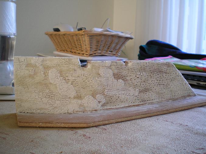

En hier even een nieuwe update.
Momenteel druk met/midden in een verbouwing, dus helaas wat weinig tijd voor de treinbaan.

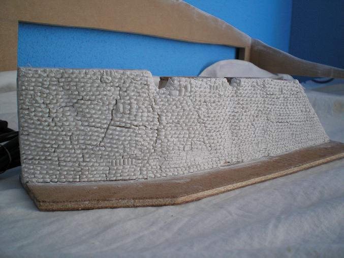

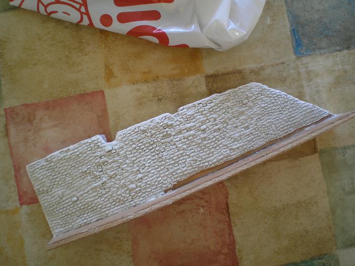

Het eerste muurtje (zie ook: http://www.n-spoorforum.nl/viewtopic.php?f=18&t=2810) is - ondanks de positieve reakties - niet meer. De scheuren die er in zaten waren niet naar het zin.
Nu weet ik wel dat het maar voor in een tunnel is en je het meeste toch niet ziet, maar toch ...
Muurtje dus nog maar een keer gemaakt alleen nu de klei iets dunner. Echter na drogen was dit op sommige plekken weer te dun. Veel te dun zoals wel blijkt.
51 - Tweede poging.jpg (66.63 KiB) 4783 keer bekeken
Dit was het dus ook niet.
Ondertussen werd een tweede muurtje gemaakt. En dit zag er goed uit (voldoende lijm en niet te dikke klei).
52 - De tweede muur.jpg (85.87 KiB) 4783 keer bekeken

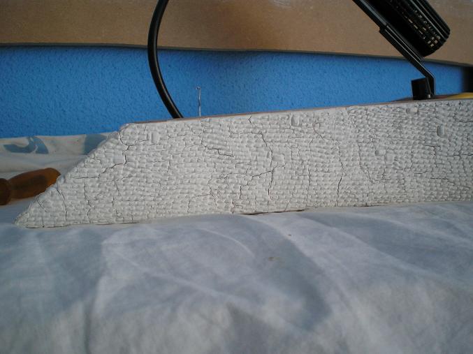

Het eerste muurtje werd dus nogmaals opnieuw gemaakt. Voldoende lijm en de klei niet te dik.
Echter na ruim een week drogen toch steeds groter worden scheuren.
Ben er nog niet uit wat we hier nu aan gaan doen: restaureren, zo laten of toch maar DAS-klei proberen.
53 - Na een week drogen.jpg (57.37 KiB) 4783 keer bekeken
54 - Toch weer scheuren.jpg (52.16 KiB) 4783 keer bekeken
William

Ik zou voor de DAS optie gaan. Hier blijf je je aan ergeren.

Gips is ook een oplossing, en erg prijs-voordelig. ;)

Ik zou persoonlijk ook een keer de DAS-klei proberen voor de bouw van de muurtje.
Het werkt erg goed en droogt heel langzaam zonder de vervelende schuren.
Zelf heb ik er ook een muurtje en een compleet viadukt meegemaakt.

En Chris, ik ga het inderdaad ook eens proberen met DAS-klei.
De boetseerklei droogt waarschijnlijk toch nog te snel, waardoor er scheuren onstaan (ook al zie je die niet op de voorbeelden).

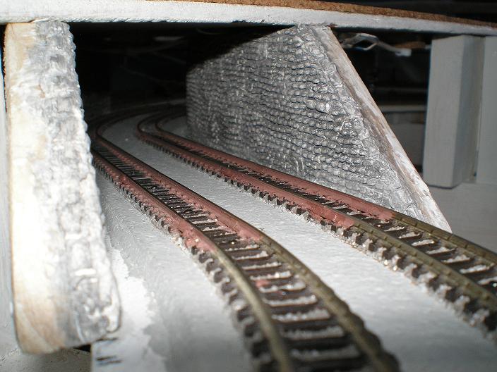

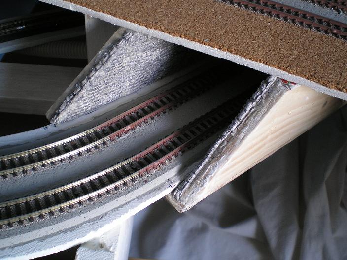

Blijkbaar is er hier in de buurt geen vraag naar DAS-klei, want ik kan het nergens krijgen.
Dus maar een poging gedaan om mijn muurtjes te restaureren. Dit hebben we gedaan met lakplamuur.
Dit is bijzonder goed bevallen, zodat - na schilderen - de eerste tunnel nu gereed is.

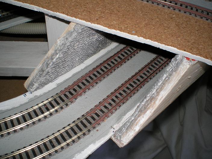

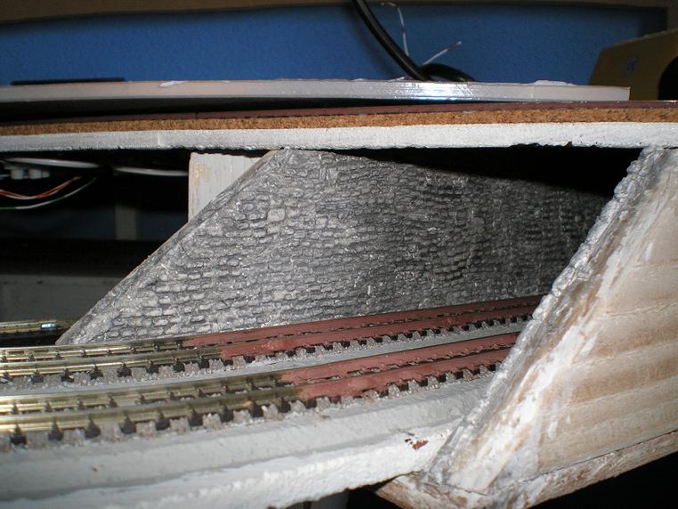

Plaatjes zeggen meestal meer dan woorden dus bij deze:
54 - Tunnel.jpg (87.6 KiB) 5380 keer bekeken
55 - Doorkijk.jpg (73.89 KiB) 5380 keer bekeken
56 - Vogelvlucht.jpg (81.95 KiB) 5380 keer bekeken
57 - Vogelvlucht_02.jpg (90.47 KiB) 5380 keer bekeken

Hoi william als je aan das klei kunt komen dan zou ik een laag klei aanbrengen met houtlijm.
Goed laten drogen daarna vlak schuren met grof schuurpapier en daarna steentjes gaan krassen.
Dan krijg je mooiere stenen vind ik :roll:
Al ziet het er zo met een kleurtje ook niet slecht uit hoor vind.
