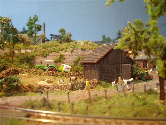

Het begint al knap warm te worden op zolder, dus maar lekker op de boerderij aan de gang gegaan.
gr. Ron.

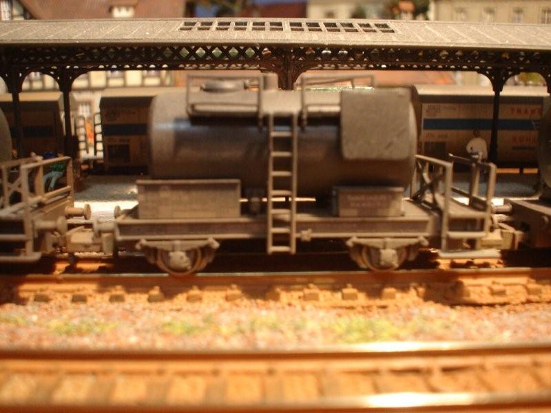

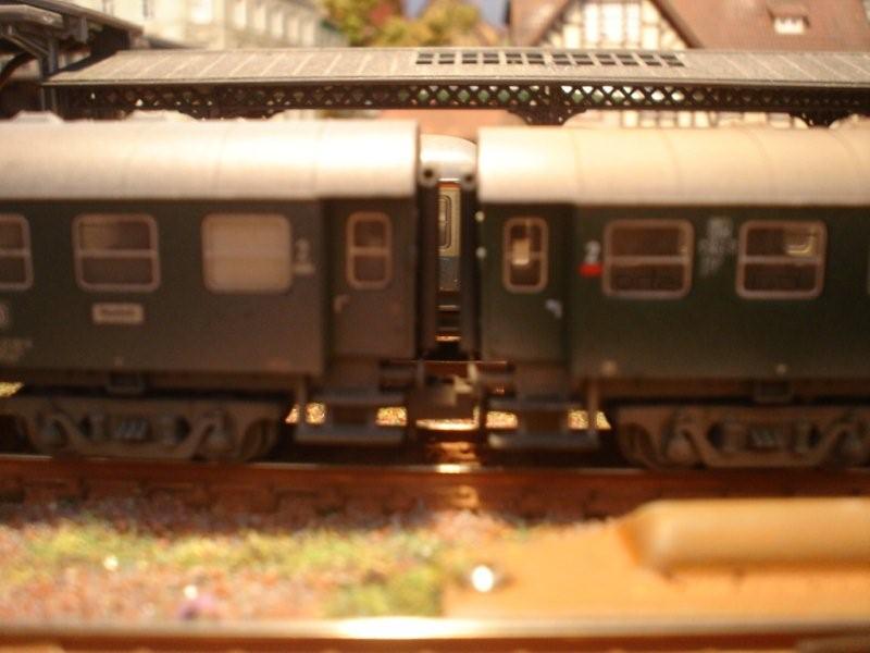

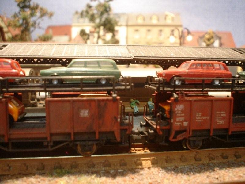

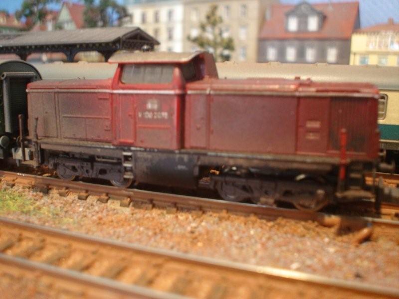

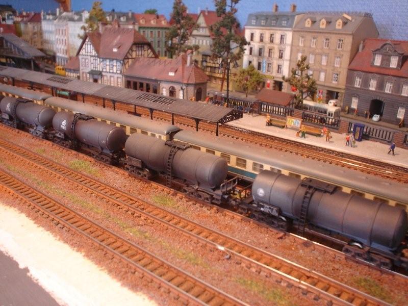

Ik had een nieuwe airbrushset van revell aangeschaft, maar kwam er al snel achter dat je beter een wat duurdere airbrush kon aanschaffen.
Dus naar Almere en een beter exemplaar gehaald.
Na wat oefenen de stoute schoenen aangetrokken en wat wagons en een lok behandeld.
Ik vond het leuk om te doen maar!
Als iemand op of aanmerkingen heeft, ik sta voor alles open.
gr. Ron.

de waggons zien er mooi uit zo maar als ik de foto van de lok zie dan lijkt het of je de raampjes mee hebt gespoten.
mischien kun je een stukje van de ramen schoonmaken zodat de ruitenwissers hebben gewerkt.
verder top man, met de airbrush kun je ook mooi de soldeerpunten aan je rails camoufleren
groetjes henry

Henry,henry schreef:de waggons zien er mooi uit zo maar als ik de foto van de lok zie dan lijkt het of je de raampjes mee hebt gespoten.
groetjes henry
Ik heb de ramen van de lok inmiddels schoongemaakt en inderdaad ga ik met de airbrush verder mijn rails spuiten. Vroeger deed ik dit met een kwast , maar ik vind dit veel mooier, makkelijker en veel leuker.
Bedankt voor je commentaar.
gr. Ron.

volgende keer gewoon de ramen er uit halen voor het spuiten is de beste optie.
pas op dat je de kleur van de verf bij de rails niet te rood maakt, dan lijkt het teveel op meni.
gewoon wat donkergroen bij je bruin in en de verf iets meer verdunnen dan normaal dan wordt het effect het mmoist en lijkt het natuurgetrouw
groetjes henry
ps welke spuit heb je in almere opgehaald.

Wat je misschien ook kunt doen voor de raampjes is een klein stukje afplakband in de vorm van het pad van de ruitewissers erop plakken.

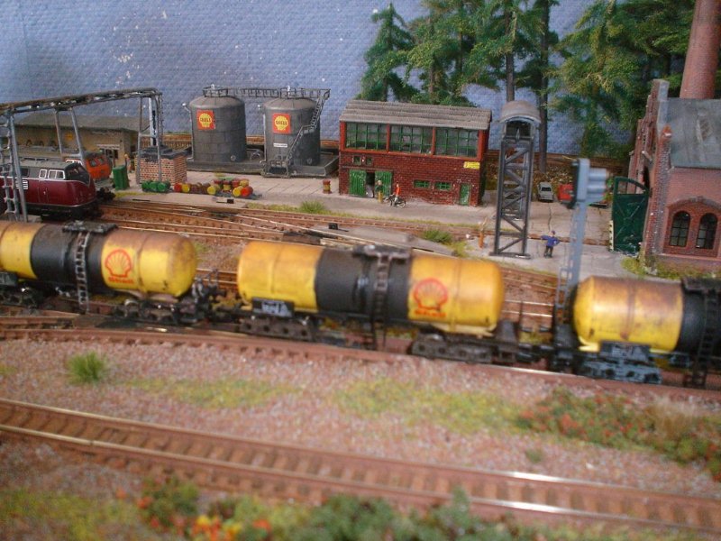

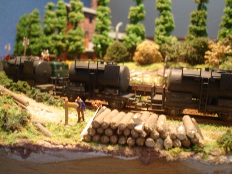

Bij het wheateren heb je snel het gevoel dat je te veel doet. Dus bij het kunnen laten zien van de foto's, op dit leuke forum, weet je, gezien de reacties, dat het best goed ging.
Daarom allen bedankt voor de reacties.
Henry,
Ik heb een Evolution van Harder & Steenbeck in Almere gehaald.
Deze werd mij aangeraden voor hetgeen ik ermee wilde doen.

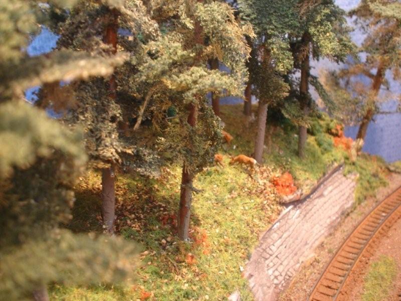

De Shell ketelwagens op onderstaande foto, heb ik ooit eens met een kwast gedaan. Maar krijgen eerdaags ook een airbrush behandeling.
Gr. Ron.
PS. Wat vinden jullie eigenlijk van de zelfgemaakte dennnen op de achtergrond.

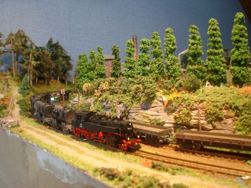

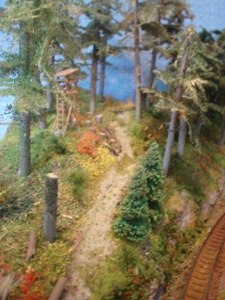

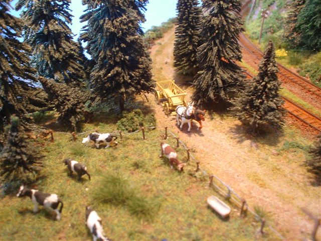

Hallo Wim,
En ik maar denken dat ik al het een en ander aan het uitleggen was. Maar zoals je op onderstaande foto kunt zien, is mijn baan nog lang niet af. Als ik verder ga bouwen zal ik dit natuurlijk met tekst en foto's op dit forum zetten.
Maar op het ogenblik ben ik nog steeds met mijn stad en postperron bezig Omdat onze hobby lekker veelzijdig is gaat het bouwen wel traag, want zo ben je een huisje aan het bouwen, dan ben je weer met electra bezig en ga zo maar door.
Vanochtend heb ik mijn bospad moeten repareren. (was iets te lomp bezig) De bomen zijn gemaakt van balsahout met sprietjes van een plant erin geplakt. (Kan even niet op de naam van de plant komen) en komen goed natuurgetrouw over.
Op vakantie fiets en wandel ik veel en kijk dan naar de paden en vegetatie en dat probeer ik na te bouwen. Kijk bv. eens naar een echte boom in de omgeving en zie hoe hoog hij is bv. bij een gebouw van 4 verdiepingen. De stam is eigenlijk ook nooit echt bruin, maar er zitten tinten van grijs groen en bruin in.
Gr. Ron.

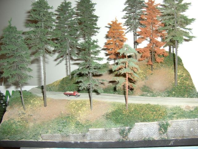

Hallo Ron,
Bedoel je deze soort bomen als aankleding van je mooie baan, namelijk
de Abies en de Grove Den gemaakt door Grove Den (Jos Geurts).
Fantastische mooie bomen maakt Jos.

Hallo Marc,
Bedankt voor de link. Deze zijn wel heel Mooi.
Ik maak de bomen iets eenvoudiger. nl. van rond balsahout in diverse maten. Deze taps toe slijpen, schilderen en dan met een dremelboortje kleine gaatjes erin boren. Dan plak je met houtlijm takjes van het plantje Asperagus setacaeus, oftewel sierasperge erin. Daarna spuitlijm en heel fijne vlokken erover. (heb dit ooit eens gelezen in een modelspoor tijdschrift)
Het is een rotklusje, maar in een weekend heb je toch al een behoorlijk bos. Soms breekt het balsahout, maar deze kan je weer neerzetten als zijnde gekapte bomen.
gr. Ron.

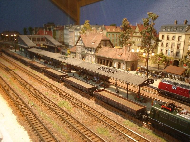

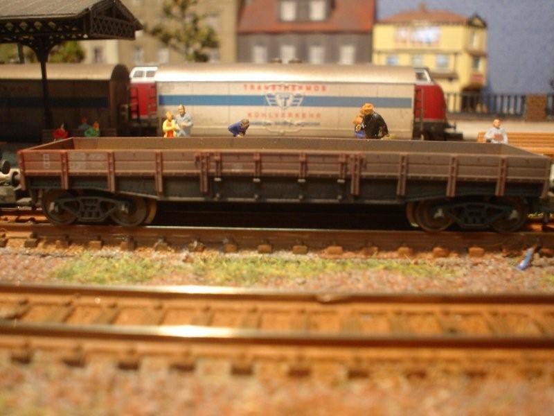

Met het mooie weer afgelopen week weinig gedaan op zolder. Het was veel te warm daar.
Wel van het weekend wat wagons verouderd met de airbrush.
Ben begonnen met wagens die ik al een tijd niet meer op de baan had dit qua eenvoudigheid, maar nu ik ze een behandeling heb gegeven rijden ze gewoon weer rond. Ik had er in totaal 8 en nu ze verouderd zijn is het toch een leuk stammetje geworden.
Zoek alleen nog een passende lading. Misschien heeft iemand suggesties? Ook had ik nog van die simpele tankwagentjes van Fleischmann in diverse kleuren. Zoals ze nu zijn vind ik ze veel leuker vooral achter een kleine stoomlok, zoals de BR86. De volgende stap zijn de lokomotieven, Die glimmen me nu teveel. Denk dat ik dat toch eerst met poeders ga proberen.

Voor de lading van de platte wagens, zou je een uitzonderlijk museumvervoer kunnen voorzien, met een hoop houten kisten, maar ook een liggende obelix, een standbeeld van Ra in segmenten, en een hoop keurig gezaagde zandstenen met een granieten pyramidetop. 't Is maar een idee.

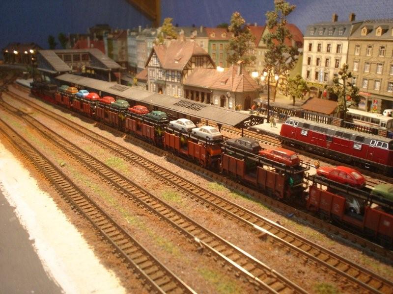

Michiel,
bedankt voor je antwoord, maar dit wordt me wat te ingewikkeld.
Vandaag de laatste vw variantjes ontvangen en heb eindelijk mijn autotrein af.
De lelijke golfjes heb ik onderin geplaatst, deze zie je eigenlijk toch niet en de variantje en coupeetjes bovenop.
Wieldopjes en lampjes geschilderd en het zit er meteen anders uit en het is perfect voor periode 4. Hier nog wat preisertjes die de weg kwijt zijn en wel een hoop treingeratel achter zich horen.
(Aan het gefluister thuis te horen krijg ik met vaderdag een nieuwe camera, hoop dan betere foto's te maken)
gr. Ron

Ron,
Weer prachtige foto`s, mooi om jouw werk te bekijken, ja zelfs nu je het nog met jouw huidige camera moet doen
de autotrein ziet er ook goed uit, maar om heel eerlijk te zijn, ik persoonlijk zou echt die golfjes in het kanaal drukken, en ook onder kiezen voor type VW`s uit de zelfde jaargangen. dat zal de details echt ten goede komen. zeker naar al jouw mooie details naast de baan.
