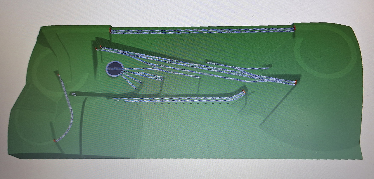

Re: Mijn eerste baanplan op N spoor
Geplaatst: 26 jan 2025 21:28
door Lu19c65as
Ik ben toch nog even bezig geweest met ontwerpen. Ben nog steeds aanpassingen aan het doen. De oppervlakte die ik kan gebruiken is 315 cm × 100 cm.
Dit vind ik zelf ook wel mooi baanplan. Graag een mening en advies voor dit plan
Geplaatst: 27 jan 2025 14:12
door tv_man
In ieder geval een heleboel spoor om op te rijden! Wat betreft mening: het is een traditioneel baanplan, geen problemen mee, misschien een paar overbodige wissels rond het station (ik zou misschien een paar overloopwissels weglaten, je hoeft in principe niet van iedere opstelspoor rechtstreeks naar beide hoofdsporen te komen, een spoorwegmaatschappij let tenslotte ook op de centen en wissels zijn niet goedkoop (en nemen ruimte in beslag) Of iets vervangen door een Engels wissel zodat je minder s-bochten hebt en een beetje ruimte bespaart.
Geplaatst: 04 feb 2025 23:31
door bpieters
Een prima baanplan.
Bij de draaischijf een ringvormige lokloods zou nog kunnen.
(Dan heb je gelijk ook meer sporen met een opstelfunctie voor loks)

door Lu19c65as
Dank je wel Bert! Ga ik zeker overwegen, heb er inderdaad ruimte voor 👍
Ben ook erg tevreden over baanplan. De afmeting is 315 × 100 cm
En totale raillengte bijna 49 meter

Geplaatst: 06 mei 2025 18:16
door Lu19c65as
Dit is nieuwe ontwerp geworden na lange tijd wat veranderen en weer veranderen en aanpassen. Nu ben ik wel tevreden met mijn plan. Alleen heb ik twee varianten ontworpen voor het station. 1 spoor minder en locdepot iets aangepast. Adviezen en suggesties zijn van harte welkom, vooral over de stations emplacementen met locdepot

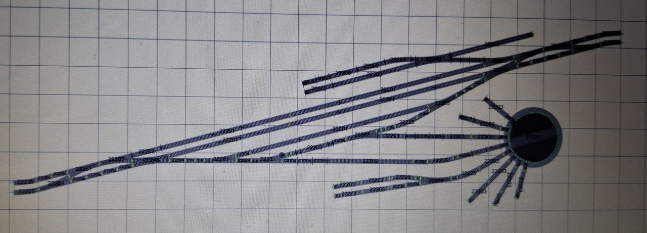

Geplaatst: 06 mei 2025 18:17
door Lu19c65as
Dit zijn de twee varianten voor het station eventueel
