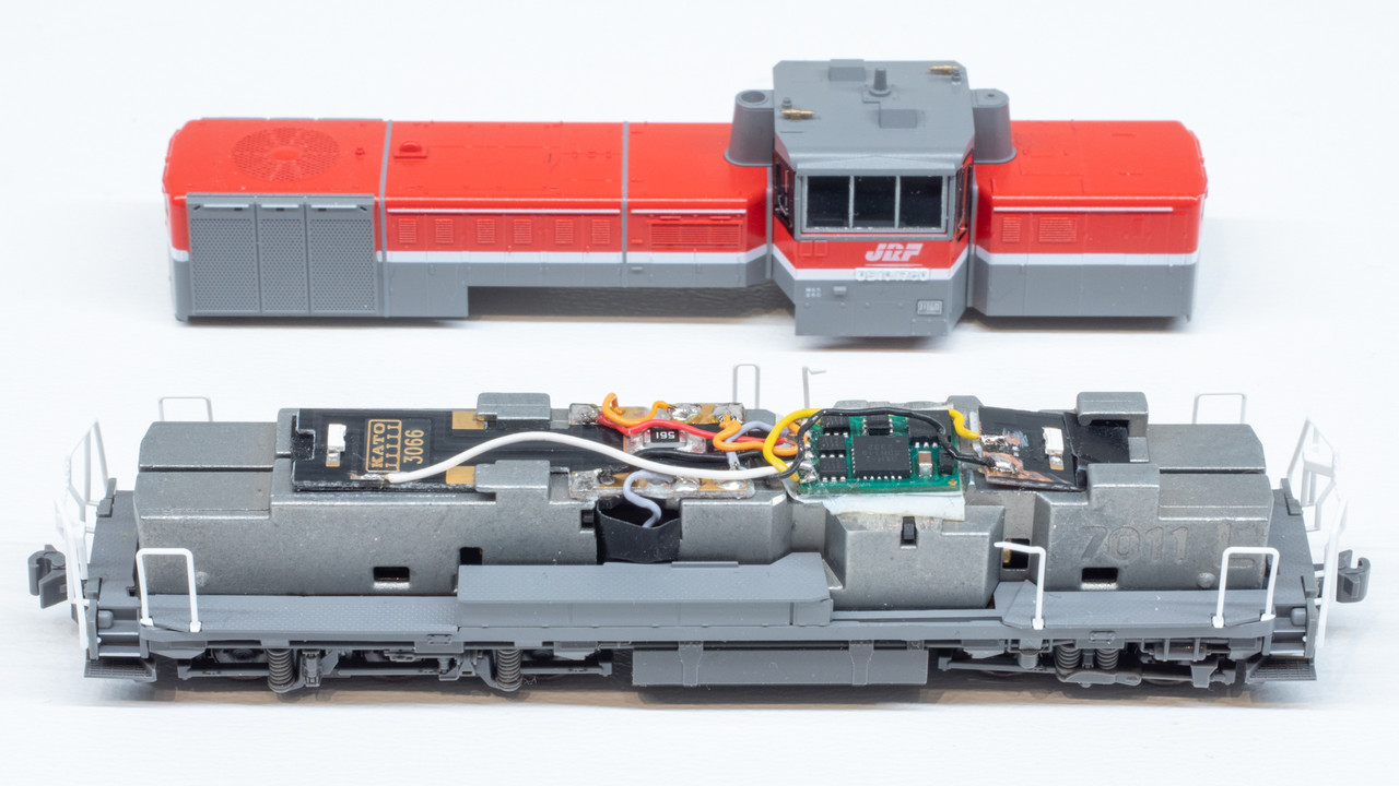

Zoals beloofd een paar plaatjes van de DE10 diesellok met ingebouwde decoder.
De Digitrax decoder is inderdaad even groot als het originele printplaatje dus dat zou geen probleem moeten zijn.
Behalve dat de isolatie van de motoraansluitingen wel extra aandacht nodig heeft.
Hieronder is te zien dat een stuk van het printje afgeknipt is om ruimte te maken voor de decoder.
Ook heb ik een paar mm weggefreesd van het frame onder de decoder omdat het anders wel erg krap wordt.
De kap gaat er als één deel (incl cabine) vanaf dus niet zoals bij zijn grotere broer de DD51 waar je eerste de cabine moet verwijderen.
En niet vergeten eerst het witte hekwerk voorzichtig los te maken van de cabine.
Hier is ook goed te zien dat ik met zwarte tape de motoraansluitingen extra geïsoleerd heb.

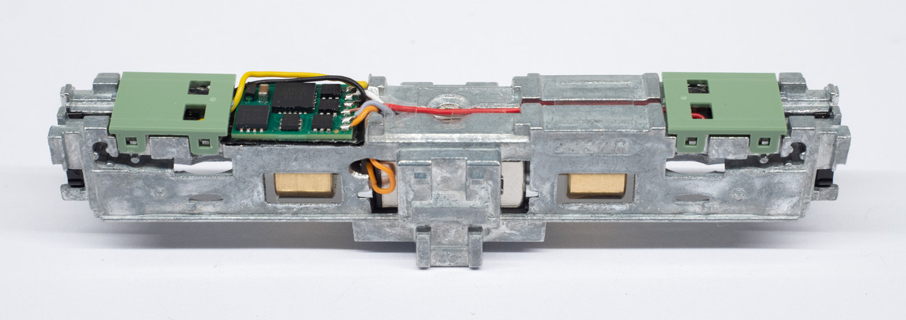

En nu een best wel lange update over het digitaliseren van een klein lokje.
In bovenstaand filmpje is te zien hoe makkelijk het hele ding uit elkaar te halen is.
De dcc-decoder moet natuurlijk een plekje krijgen en het liefst uit het zicht.
Heb een mooi plekje gevonden, hier moet alleen een stukje van het chassis worden verwijderd.
Na veel gedremel en gevijl ziet het er nu zo uit.
Het lijkt meer dan het is, er is maar max 3mm verwijderd maar het is allemaal zó klein.
Sterker nog, het hele chassis is daar maar 9mm breed. Net iets meer dan het decodertje.
Ook moest er wat aan de zijkant worden verwijderd om de draadjes bij de motoraansluitingen te kunnen krijgen.

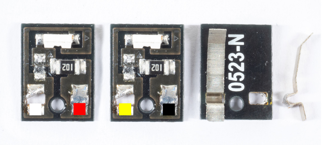

Dit zijn de 2 lichtunits. Deze hebben verende contacten aan de achterkant en worden dmv het groene kunststof kapje stevig op het chassis gedrukt.
Dit is het "hele" schema met de leds, voorschakelweerstand en een diode antiparallel over de led ter bescherming van de led wanneer de lok de andere kant op rijdt en de plus en min omdraaid.
Wat mij wel opgevallen is dat deze diode niet altijd wordt toegepast bij Kato en Tomix maar het moet ook gewoon werken zonder.
Ben tot nu toe ook bij geen enkele locomotief de hier gebruikelijke ontstoringsspoeltjes en condensators tegengekomen.
Voor de dcc toepassing zijn de 2 lichtunits een beetje verbouwd.
Aan de achterzijde is het linkse verende contact verwijderd zodat alleen de rechterkant contact maakt met het frame.
De diode (het kleine zwarte blokje) is ook verwijderd en nu ze er zo uit:
Het filmpje in het vorige berichtje laat zien dat de motor en ledjes al aan de decoder gesoldeerd zijn en na het testen als één geheel in het frame gepriegeld kunnen worden.
Alles is nu aangesloten volgens dit schema met de juiste draadkleuren (doe ik ook niet altijd :P ).
Hier zit alles netjes op z'n plek en alle draadjes lopen soepel door/langs het frame.
Moest wel goed oppassen om niets af te knellen maar het is gelukt.
Er is ook nog een kleine stukje van de groene kapjes afgevijld aan de onderkant om wat meer ruimte te maken voor de draadjes.
Nog een laatste test en dan kan het weer in omgekeerde volgorde in elkaar gezet worden.

Ik zie nog niet goed hoe de aansluitingen aan de motor vastzitten, maar dat wijst zich wel denk ik….
Weet jij zo welke cv’s je hebt veranderd voor de verlichting en max snelheid ??
Hartelijk dank weer voor deze geweldige instructie…. Dat maakt het voor beginnelingen zoals ik een stuk eenvoudiger 👍👍👍

Hi Tom,
Dat wegfrezen heb ik heel rustig aan gedaan en elke keer een klein beetje.
Ben ook wel een paar uurtjes bezig geweest (verspreid over een paar avondjes) met de decoder inbouw.
Het meest lastige was nog om een goede route te vinden voor de motordraadjes en ook om zeker te zijn dat er nergens contact met het frame wordt gemaakt.
Op één van de foto's hierboven zijn de aansluitingen van de motor te zien, hier zijn de draadjes aan gesoldeerd.
Dit was ook weer een precisie klusje, het is echt zo klein allemaal.
De max snelheid is altijd instelbaar met cv5, staat bij de D&H PD10MU decoder standaard op 92.
Ik heb hem op 25 gezet en zo is ie ook veel mooier regelbaar.
De lichtsterkte kan bij deze decoder met cv52 worden ingesteld, 31 is 100% en hier is ie ingesteld op 10.
