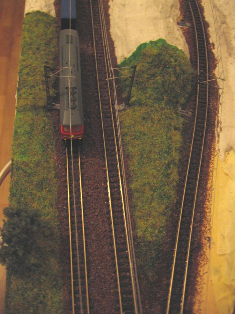

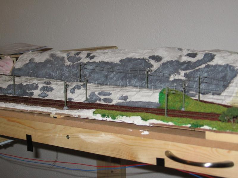

ziet er mooi uit
de boven leiding ziet er strak uit alleen de mast zou ik aan de buiten kant
van de rails plaatsen
Gr andy
WimC
Berichten: 1422
Re: Rothenburg (spoor N)
Bericht door WimC »
Bedankt allemaal.
Ik had al zo'n vermoeden dat dat niet echt kon, zo'n mast in het midden van de rails. Maar het kwam zou uit.
Voorlopig blijft het even zo staan, later ga ik dat nog wel veranderen.
Groeten, Wim
Ik bouw aan Rothenburg.
Berichten: 4012
Die mast hoort daar inderdaad niet. Wat je het best kunt doen, en wat realistisch is, is zo'n mast plaatsen met dubbele uitlegger. Eén draad voor rechtdoor, en die van je afbuigende spoortje komt maak je een mast verder vast aan een afspaninrichting......

Het eerste gras is gezaaid. De ondergrond groen geverfd, en in de natte verf graszaad (vezels dus) gestrooid, daarna met de stofzuiger (met panty) eroverheen zodat het overtollige weg is en de overblijvende wat rechtop gaan staan.
Sorry voor de wat matige foto's. Met flits zag het er niet uit en zonder flits werd het wat donker.
Wim
Groeten, Wim
gek op stoom
Berichten: 1933
Locatie: swifterbant
Bericht door gek op stoom »
dat ziet er strak uit
zelfs op een matige foto :D
Gr andy

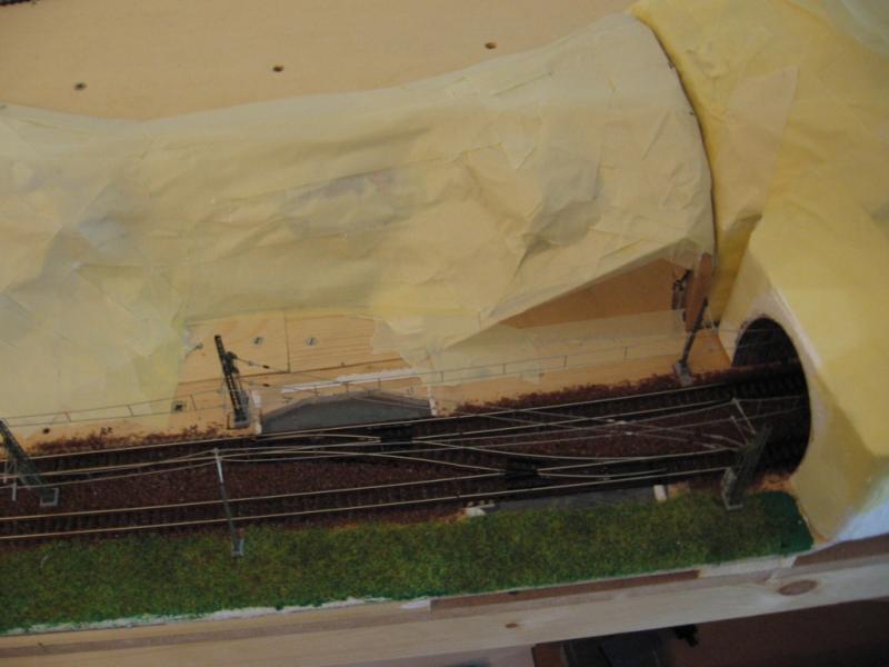

Vandaag wat rotsen geschilderd. Waar het gips nog wit is, daar moet gras/begroeiing komen. Op een paar plekken heb ik wat teveel gedrybrushed, waardoor het daar wat licht is geworden. Dat komt ten eerste omdat het de eerste keer was dat ik drybrushte en de kwast soms niet droog genoeg was. Ten tweede omdat de rotskleur eigenlijk iets donkerder was geworden dan ik wilde en op sommige plekken wat overgecompenseerd heb:
Tunnelportaal (sorry niet scherp). Deze is van Faller schuimplaat. Mooi spul en makkelijk te verwerken:
En aan de andere kant ook een tunnelportaal. Deze is nog niet afgewerkt:

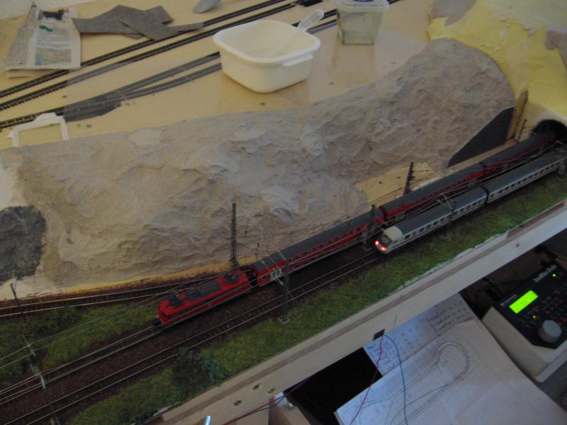

Het gras groeit snel met dit weer:
Nu heb ik andere verf gebruikt. En met een strooibusje (van tuinkruiden) strooit het ook een stuk gemakkelijker.

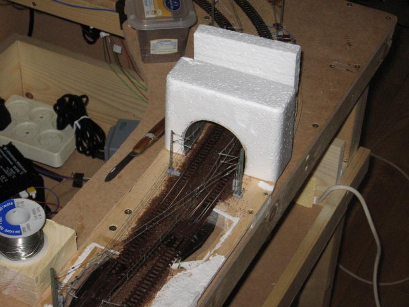

Vanavond nog verder geknutseld aan de berg die aan de rechterkant moet komen. Van piepschuim gemaakt. De berg is afneembaar gemaakt.
Oorspronkelijk wilde ik dit gewoon een berg maken met begroeiing, maar toen ik bezig was bedacht ik me dat het ook mogelijk is om er nog wat huisjes, een restaurantje of een boerderijtje (bedenk ik me nu) neer te zetten. Daarom heb ik de bovenkant vlak gemaakt. Voorlopig ga ik de bovenkant nog niet afwerken, zodat ik nog rusitg kan nadenken wat ik daar ga maken.

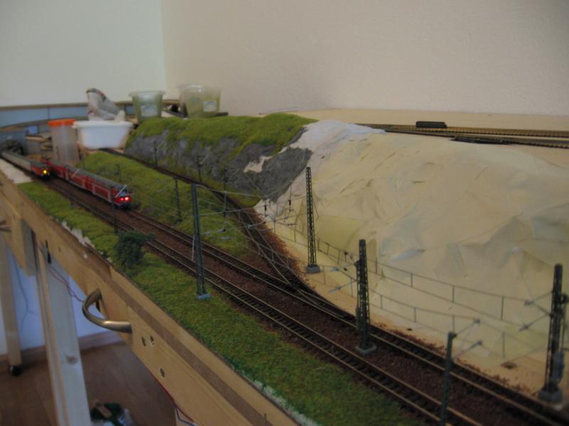

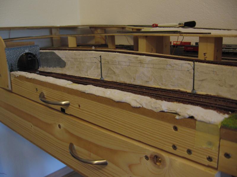

Vandaag de grondvesten voor een stuk bergwand gelegd:
In de achtergrond zie je ook dat ik bij het station een wandje heb geplaatst om te voorkomen dat treinen de afgrond induiken. Het plankje sluit tevens de tunnel aan de achterkant af, zodat er van die kant geen licht inkomt:
Bij de tunnelingang is ruimte voor een seinhuisje:
Vanavond gipsen, maar ik ga eerst een stukje fietsen :P

Verder gegipst:. Ook een steunmuurtje geplaatst:
Aan de andere kant ook al aan het gipsen geweest:

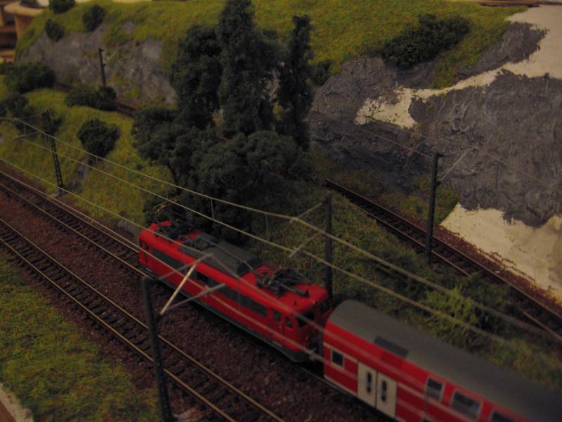

Er zijn ook al wat bomen en struiken uit de grond geschoten:

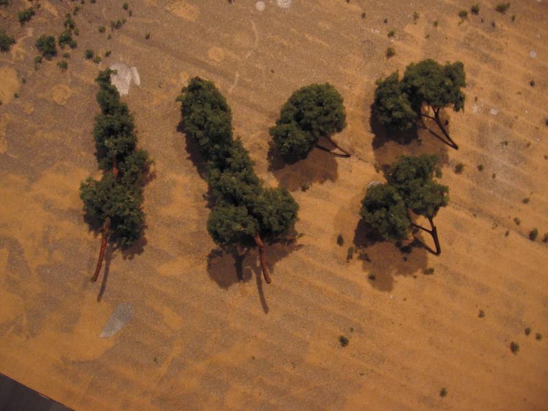

De stuiken zijn van IJslands mos met wat turf van Woodland bestrooid. De bomen zijn zelfgemaakt (van Hortensiabloemen bestrooid met vlokken). Als je van gedroogde Hortensiabloemen de blaadjes afknipt, dan blijft er een soort boompje over. De Hortensiabloemen kun je gewoon laten drogen terwijl ze nog aan de struik zitten en dan in december (of later) kun je de bloemen eraf knippen en boompjes maken. Lang niet alle bloemen hebben de goede vorm om er een echt mooie grote boom van te maken, maar wat kleinere boompjes gaat vaak wel goed (als je een deel van de bloem gebruikt).

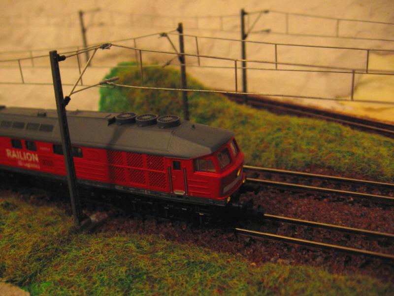

Ik heb nog een paar boompjes gemaakt:
De linker twee die zijn gemaakt van druiven, of althans: de stam ;D Die is afkomstig van een druiventrosje.

Mooie foto,s wim.
Als het groen word gaat het er meteen heel anders uitzien mooier :D
Je zelfgemaakte bomen zien er ook goed uit, daar moet ik ook maar eens aan beginnen voor mijn modulebaantje.
Al vind ik je bomen wat aan de kleine kant of is dat gezichtsbedrog?
Succes verder groetjes marco

Hoi Marcp,
De meeste zijn inderdaad wat aan de kleine kant. Dat komt omdat van de meeste Hortensia bloemen de vorm niet goed is om grotere bomen van te maken.
Op de plek waar ik ze geplaatst heb, ziet het er goed uit. Maar het zijn inderdaad geen bomen om op een dorpsplein te plaatsen.
Wim
