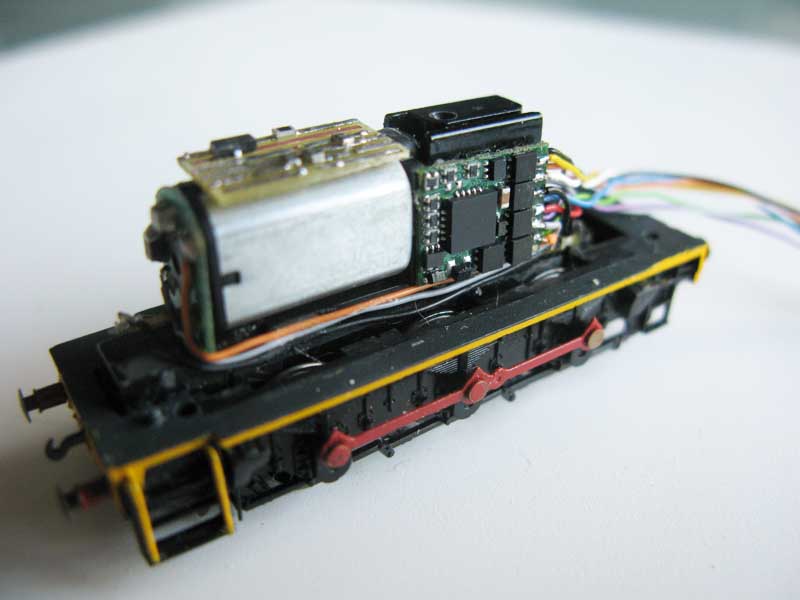

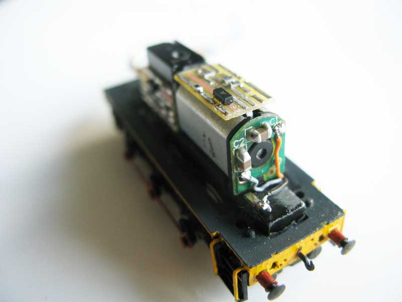

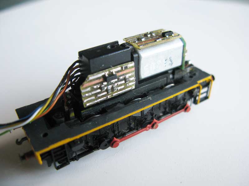

Leuke vorderingen gemaakt met de electronica voor de verlichting. In een ander topic al eea besproken mbt het inzetten van de 2 'verborgen' extra functieuitgangen op de Kuehn N45. De hippel krijgt op deze manier dus omgekeerd A sein voor en achter, sluitverlichting voor en achter, alles onafhankelijk schakelbaar. Tevens rangeerverlichting, apart schakelbaar, en een rood zwaailicht als kers op de taart
de laatste 2 zaken worden dus mbv 2 transistors geschakeld, zodat er 6 functies zijn.
De hippel krijgt van binnen een decoder, en 2 printjes. Decoder en de print voor de achterzijdeverlichting/zwaailicht komen aan weerszijden van de tandwielkast, de 3e print voor de front verlichting komt bovenop de motor. Past allemaal nét
als de metalen kap er overheen gaat, komt er nog wel een stukje dunne folie over de printjes.
De decoder is inmiddels aangesloten en de hippel huppelt al lekker over de baan
kan ook heel fraai kruipen.
Volgende stap is de printjes onderling bedraden, en dan nog wat plaatjes maken om de diverse led's op te plakken.

Dat ziet er heel strak uit allemaal! ook die gesoldeerde printjes en bekabeling ligt er behoorlijk strak in! Mooi man!
Re: NS Hippel, Bakkie 500/600/700 van een Graham Farish Clas
Er is heel weinig ruimte dus alles moet superstrak liggen
als de bekabeling naar en tussen de printjes er in zit, en alle leds (met 0.1mm lakdraad) dan wordt het alsnog een aardig spinneweb
