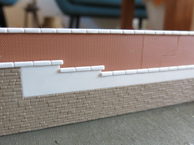

Qua scenery is de steunmuur die de achtergrond van het baantje vormt een van de belangrijkste items. Ik vond dat ik er daarom wat meer werk van moest maken dan een kant-en-klaar boogmuurtje uit de verpakking trekken. De inspiratie vormde deze muurbij het voormalige station Birkenhead Woodside (vlakbij Liverpool, net over het water). Door de mix van natuur- en baksteen het verschil in niveaus geeft de muur een mooi diepte-effect vind ik. Hier en daar zit een reparatie van beton of baksteen. Ik heb het ontwerp wel wat moeten aanpassen omdat de bovenzijde van mijn baantje recht moet zijn i.v.m. inklappen. Materialen zijn Evergreen stipjes en Slaters platen. Nu nog een verfje erop en dan kan ik verder met de brug over het spoor die tevens de scharnieren verbergt.

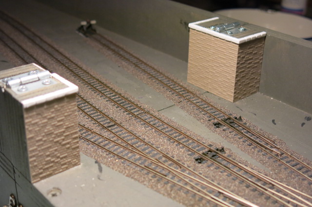

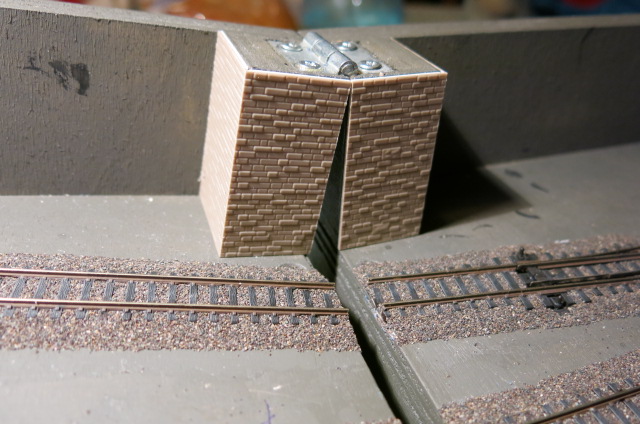

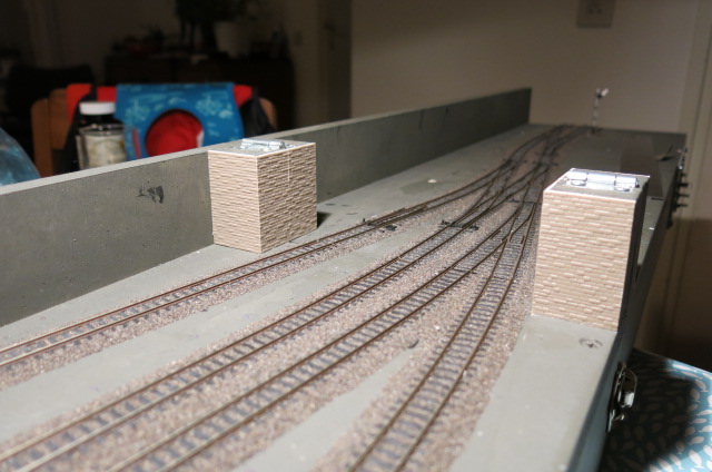

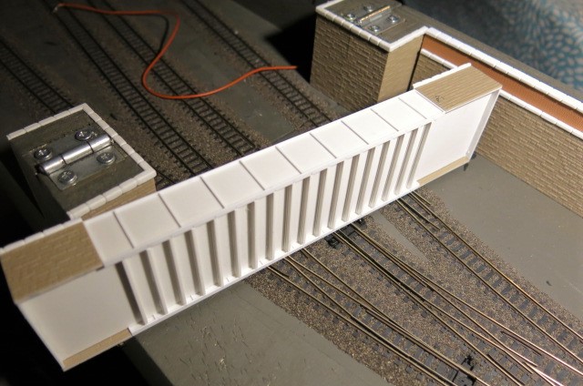

De blokjes hout met de scharnieren heb ik bekleed met natuursteenplaat van Slaters. Dit worden de twee brughoofden waar het autoverkeer straks overheen het spoor kan oversteken. Bijkomend voordeel is dat de (afneembare) brug straks de scharnieren verbergt voor het oog.
Uiteraard scharniert het allemaal mee, loopt het motief mooi door...

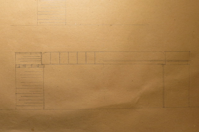

... en dit is een schets van hoe ik de brug bedacht heb (rechterkant doorsnede). Het hele gedeelte boven de verbrede bovenrand van de landhoofden wordt afneembaar. Ook de overgang tussen het baantje en het schaduwstation wordt later met een soortgelijke brug verborgen.
met vriendelijke groet, Jesse

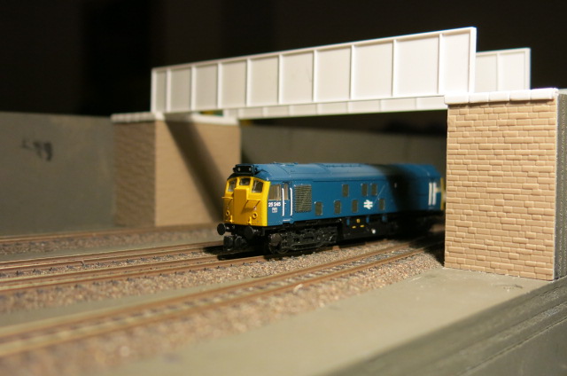

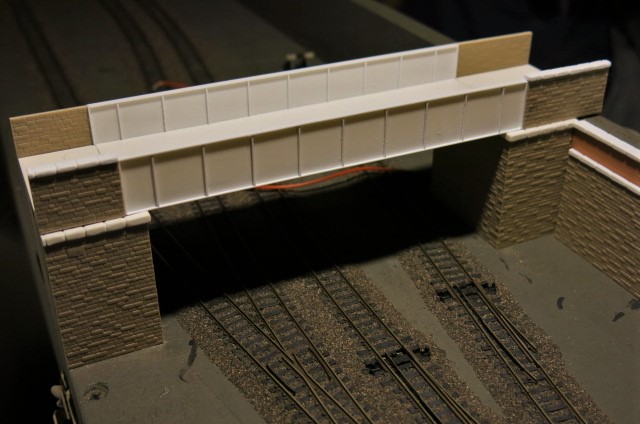

Alweer een stukje verder met de brug. In eerste instantie had ik hem iets te kort gemaakt, waardoor het er uit zag alsof ie net op het randje van de bruggenhoofden balanceerde. Vanavond versie 2 gemaakt; stukken beter. :)

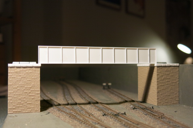

En zo goed als klaar. Toch aardig weggewerkt, dat scharnier :)
