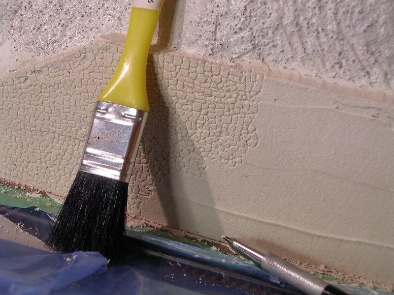

Nou, eindelijk ben ik dan weer aan het gipsen geweest. Iets nieuws deze keer, ik heb een muurtje gekrast. Het is ondertussen klaar, maar de fotos hieronder zijn van ongeveer halverwege. Het muurtje is ongeveer 40x10cm en ik ben een hele middag aan het krassen geweest :cry: Maar goed, ik hoop dat het er met wat verf erop de moeite wordt...
Het krassen heb ik trouwens met een gehard stalen kraspen gedaan en ik heb het gips aangelengd met PVA lijm, waardoor het blijkbaar langer zacht blijft. Bij het krassen komt er gruis rondom de voegen te zitten, waardoor je niet ziet wat je doet, dus elke paar stenen veeg ik het schoon met de kwast.

Pfff, wat een monnikenwerk :D
Maar het ziet er goed uit hoor.

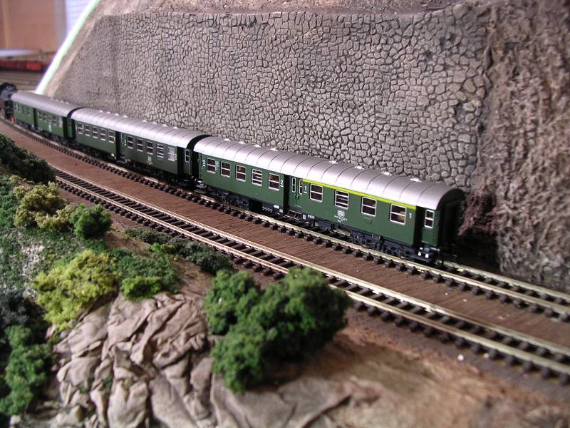

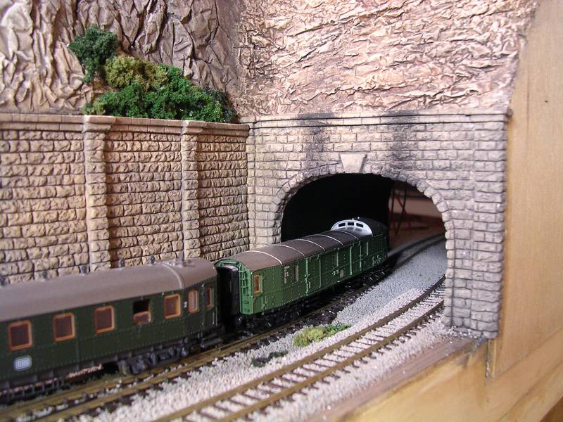

Ik moest natuurlijk zo snel mogelijk wat verf op die muur smeren, omdat ik wat resultaat wilde zien. Nou, hier issie dan. Ik ben er niet helemaal ongelukkig over. Hij is misschien wat aan de donkere kant, maar dat komt met wat wit/lichtgrijs drybrushen nog wel goed.
2155 muur_ombouwers.JPG (112.2 KiB) 5278 keer bekeken

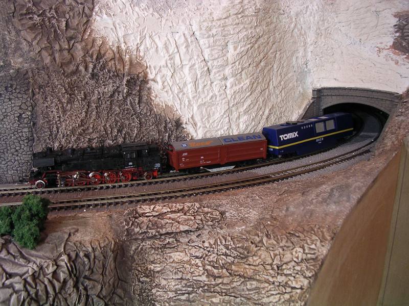

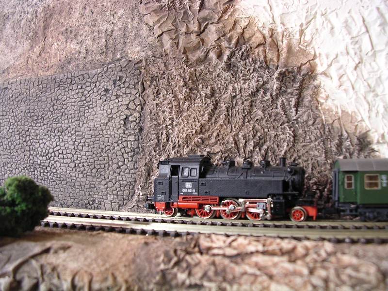

Vanwege de bedenkelijke kwaliteit van de plastic-zakken rotsen van de vorige keer, ben ik wat aan het experimenteren geweest met andere methoden. Het eerste experiment is met gekreukeld aluminium folie waar ik daarna in heb zitten te hakken met een hobbymesje. Ik beschouw dit experiment als mislukt. Het zag er prachtig uit in het wit en toen ik er wat verf op smeerde en de details zichtbaar werden, vond ik het niks meer (zie rotswand achter de BR64).
2156 muur BR64.JPG (115.87 KiB) 5278 keer bekeken
Ergens anders had ik een klodder gips weggelegd en met een spatel grofweg in vorm gebracht. Toen heb ik een uur zitten te kloten met een kraspen en een hobbymes. Ik dacht dat het niks werd, maar met wat verf werd ik toch redelijk tevreden (dit is de bovenste rots op de onderstaande foto).
2159 rots.JPG (113.96 KiB) 5278 keer bekeken
Hier nog een foto van het zelfde stuk, maar dan van een afstandje. Persoonlijk vind ik het stukje rots onder, naast de tunnelingang nog het beste gelukt. Dit heb ik toch weer met alu folie gemaakt, meer details volgen.
2158 rots BR50.JPG (113.35 KiB) 5278 keer bekeken

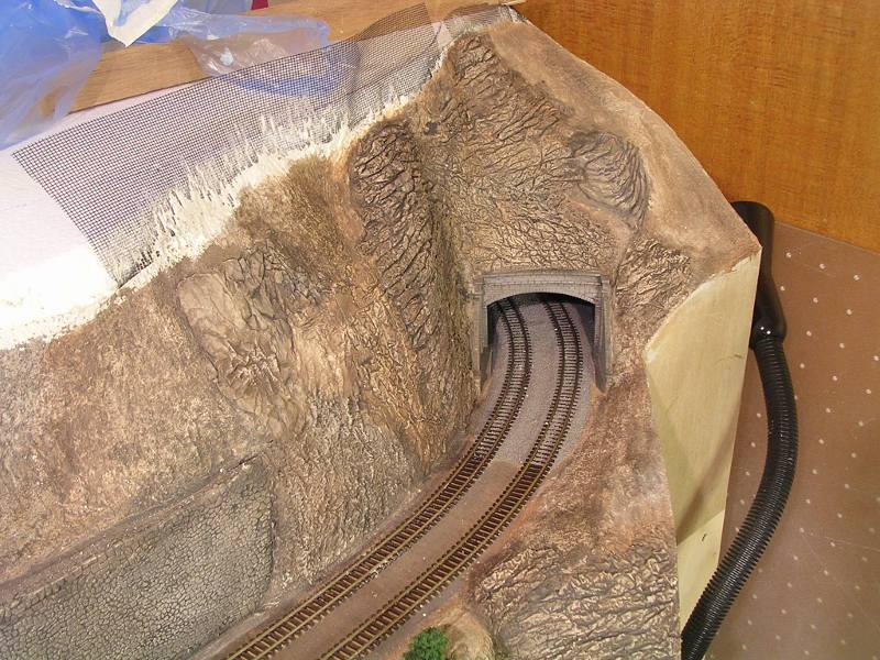

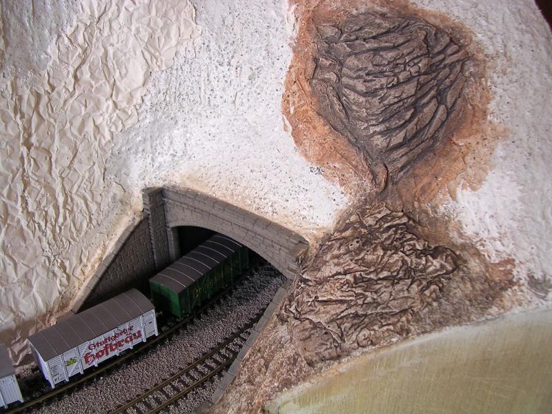

Ik was nog even een paar foto's aan het maken van mijn laatste experimenten met rotsen, toen er net wat hechtwagens langs kwamen denderen. Dit vind ik nog steeds de mooiste wagens, een van de redenen dat ik met tijdperk III ben gestart.
2153 tunnelingang hecht.JPG (113.63 KiB) 5276 keer bekeken
Maar goed, nu over de rotsen. Ik heb nog eens goed naar mijn eerdere probeersels met plastic zakken en alu folie gekeken en ik denk dat er het volgene mee mis was:
  • gebrek aan rechte lijnen en haakse vlakjes
  • te weinig kleine details
  • afwezigheid van de laagjes structuur die je vaak in rotsen ziet
  • luchtbellen tussen het folie en het gips werden onnatuurlijke ronde gaten
Afgezien hiervan, vond ik het alu folie erg goed werken, dus ik heb besloten nog een poging te wagen. Wat ik deze keer heb gedaan is eerst het folie erg fijn verkreukeld in alle richtingen, toen heb ik het weer enigszins vlak getrokken. Daarna heb ik besloten hoe het folie tegen de wand gaat en in de (ongeveer) horizontale richting grove kreukels (plooien) aangebracht. Toen was de "mal" klaar en heb ik gips tegen de wand gesmeerd, maar deze keer ook in de mal om luchtbellen te voorkomen. Omdat het gips vrij langzaam uithardt heb je meer dan genoeg tijd om het folie aan te brengen en overal goed aan te drukken en in vorm te boetseren.
Het eindresultaat is in onderstaande foto te zien, boven de tunnelingang. Het enige wat ik na het erafhalen van de folie heb gedaan is de randen met een mesje een beetje in de rest van het landschap laten overlopen, en natuurlijk wat verf erop gesmeerd. Het is nog lang niet klaar, maar ik ben hier tot nu toe nog het meest gelukkig over en ik ga zeker nog wat meer stukken zo doen.
2154 tunnel ingang detail rots.JPG (114.68 KiB) 5276 keer bekeken

Inderdaad, dat boven die tunnel ziet er beter uit.
Persoonljk vond ik dat stukje dat je met de kraspen had gedaan ook mooi. Het is wat groffer, maar als je gaat "planten" is een en ander goed te verwerken.
Je muur is trouwens ook heel mooi geworden. Misschien kan je nog met wat waterig lichtbruin erovergaan en daarna met heel erg verdund zwart.
Foto's zijn ook mooi geworden. Het is toch altijd leuker als de treinen door een stukje landschap rijden.

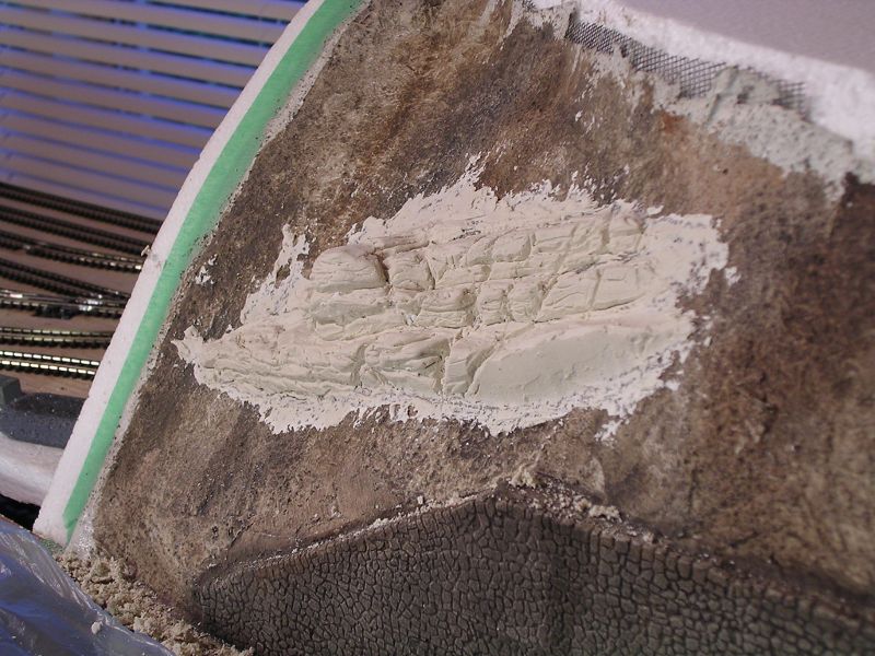

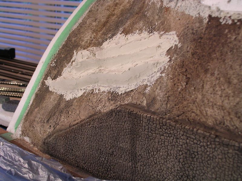

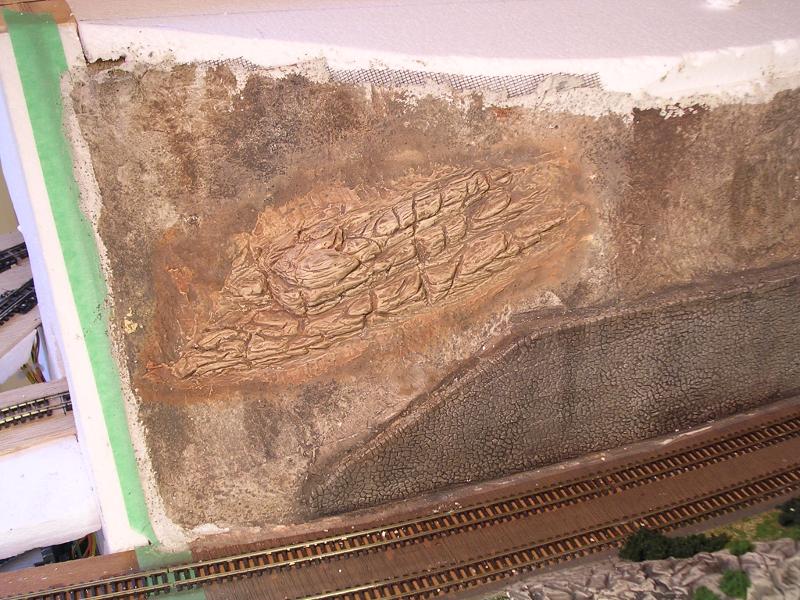

Na Jeroens aanmoediging, ben ik toch maar rotsen gaan krassen. Hier het eerste resultaat.
Eerst wat gips over een stuk piepschuim gesmeerd met een plamuurmes:
2171 rots.JPG (112.66 KiB) 5410 keer bekeken
Toen er grofweg wat vorm in gekrast met een klein hobbymes:
2172 rots.JPG (115.63 KiB) 5410 keer bekeken
En daarna wat fijnere details met de kraspen:
2173 rots.JPG (114.91 KiB) 5410 keer bekeken
Als het droog is wat verf erop om te kijken of het wat geworden is. Tot nu toe is mijn ervaring dat je pas ziet of het krassen gelukt is, met wat verf.

Goed, ondertussen heb ik wat verf op de rotsen gesmeerd. Naar een eerste laag verdunde oker/bruintinten zag het er zo uit:
2180 rots1.JPG (115.75 KiB) 5076 keer bekeken
Daarna ben ik er met wat grijs en donkerbruintinten overheen gegaan, weer sterk verdund:
2181 rots2.JPG (116.75 KiB) 5076 keer bekeken
