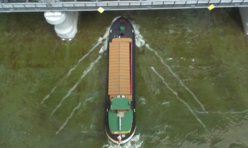

Ad, het valt wel mee om golven te maken zie foto.Ad_M schreef:Super Ron, sfeer, water
Vooral het water vind ik heel erg goed gelukt
Ga je ook nog boeggolfjes e.d. bij de Rijnaken maken, of is dat net een stap te ver? (niet dat ik het zou durven...)
Mvg,Ad
Het is net als je een waterval wilt maken met lange slierten die vallende water moet voorstellen.
Als je op een plastic deksel of plaat met houtlijm verschillende V-vormen maakt en
diverse lange slierten en uitgesmeerd dotten lijm in verschillende grote.
Nadat het droog is kan je het zo van de plastic plaat of deksel eraf halen en dan de
V-vorm tegen de voorkant en verschillende slierten schuin vanaf de voorkant naar links en rechts leggen
en de uitgesmeerde dotten achter de boot leggen en beetje natuurgetrouw schikken.
Je kan het vastlijmen en met wat een beetje witte verf de golven kopjes aan tippen.
Succes, Ron het ziet er fantastisch uit het water van je rivier, alá Jeroen zo heb ik het ook gedaan.
Trouwens die Spits van Artitec ziet er ook mooi uit,
Mvg, Marc

@ Ad,
Zoals Marc het perfect beschrijft, had ik een beetje in gedachte.
Met houtlijm kan je prima boeg en hekgolfjes maken.

Trouwens het water rond de boot van Marc ziet er schitterend uit.
