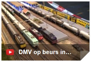

Ja daar is hij dan, de overzichts film van de DMV op de beurs in Bleiswijk, afgemonteerd met treinmuziek! Met dank aan Wim voor het beeldwerk en montage!
http://www.youtube.com/watch?v=yqD6Dyog ... load_owner
Veel kijk plezier!

Geinig hoor! Wel mooi dat jullie bezig zijn om de baan naar Dinamo om te bouwen, dat zal er veel mooier uitzien dan de treinen in het filmpje die wel erg snel stoppen en optrekken.
