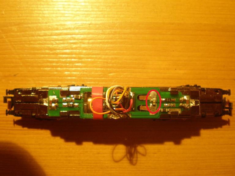

Is dit beter?

Deze in de rode cirkel.
Niet weggooien!! want eventueel kan je hem nog terug plaatsenGrtzz Rob
Re: Hobbytrains die stotteren
OK, thanx, ik ga het proberen!
Nou, ik heb dus de condensator eruit gesoldeerd maar dat hielp niets. Samen met Rob heb ik de patiënt eens nader bekeken en het lijkt erop alsof de contactstrips uit de draaistellen niet goed aandrukken op de koperen strips in het chassis. Dus de patiënt gaat ontleed worden en hopelijk brei ik het dan recht. Er zit in elk geval geen vuil tussen en ook de motor doet het goed. Wordt vervolgd.
