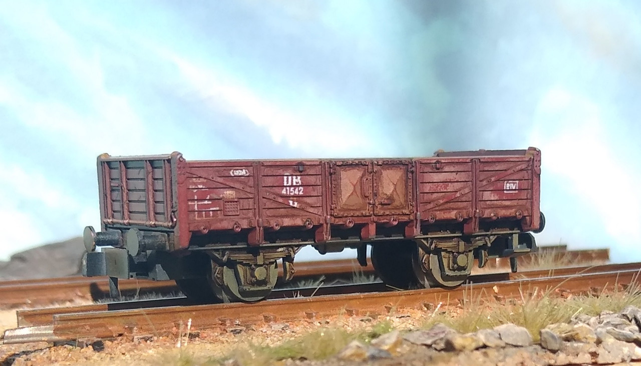

...en toen waren er twee SBB Type Es Open Wagons aan de beurt...
Op de referentie foto's die ik van Google heb, lijkt het roest nog wat meer oranje, dus wellicht dat ik nog eens een potje oranje inkt koop, voor een nog wat roestiger effect...

Hoi Folkert.
Ziet er goed uit, ik zou ze zo laten.

Weer mooi gelukt hoor. Die roestige deurtjes zijn echt schitterend!

Je maakt ze wel natuurgetrouw zo ze in werkelijkheid zijn die wagon's Folkert :Thumb
