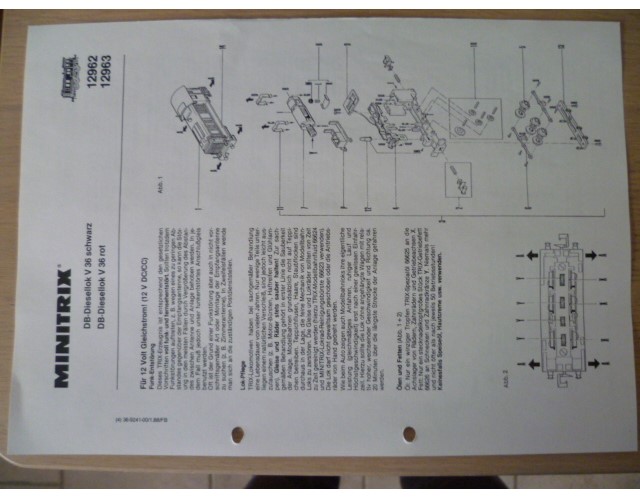

Zie foto misschien heb je daar wat aan.
Ik heb ook onderdelen liggen,laat maar weten wat je zoekt.
