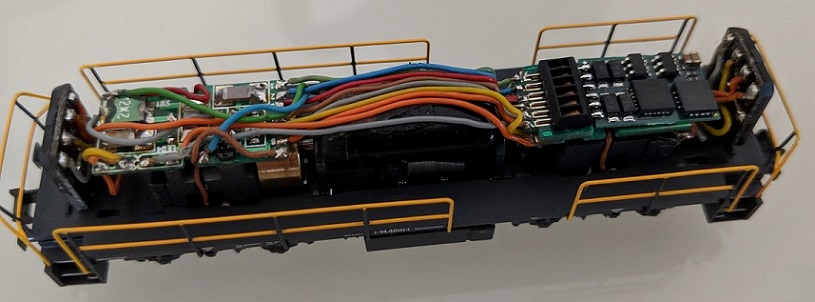

ik probeer een Minitrix 12517 (Mak 6400 - digitaal voorbereid), digitaal te maken.
Ik heb een DH10C decoder aangeschaft, de draden op de goede lengte geknipt en de decoder er netjes ingestopt (tot dusver kan een kind de was doen).
Vervolgens naar mijn Z21 App gegaan om de lok te gaan programmeren.
Daar kom ik vervolgens vast te zitten. De lok staat op het programmeer spoor. Als ik probeer de lok uit te lezen krijg ik melding dat er geen lok geidentificeerd word (maar je ziet dat hij probeert de lok uit te lezen. Nu is het natuurlijk een nieuwe decoder, dus dan maar proberen manuel de CV waardes in te voeren. Maar ik zal wel iets helemaal fout doen, want ik krijg telkens de melding "CV address can not be read".

Heb je de decoder er toevallig verkeerdom inzitten?

Hoi Freddy,
volgens mij wel (zie foto).
- IMG_20190422_155710.jpg (126.54 KiB) 3809 keer bekeken
Re: DCC programmeren - beginnersvraag
Op de decoder staat naast 1 van de pinnen een stipje of een kleine 1, dit staat ook bij de aansluiting in de loc, die moeten dus bij elkaar,
maar je kunt ook gewoon ff de decoder omdraaien, als dan de juiste pinnen op de goede plek zitten zou het gelijk goed moeten zijn en je hem moeten kunnen programeren.

Bedankt Freddy,
decoder zit er echt correct in. Stipje en 1 zitten bij elkaar (handige tip, daar had ik niet naar gekeken). Andersom gebeurde er echt niets.
Volgens de handleiding van de decoder zou standard address ook 3 moeten zijn, maar wederom krijg ik niets uitgelezen (ik probeer de "read CV") of geprogrammeerd....
Kan het aan de decoder liggen?

De stekkers waar de decoder in moet zijn vaak drama bij minitrix, ze maken soms geen goed contact. Vast solderen zou een optie kunnen zijn.
Je hoeft een decoder niet per se te programmeren. Gelijk uit de doos staan de meeste decoders op adres 3, je zou de lok dus gelijk kunnen laten rijden met adres 3.
Probeer het laatste eens?

ik weet niet zo veel over de z21 app, maar als je probeerd de decoder uit te lezen, hoor je dan het motortje wel "tikken" alsof hij kleine schokjes maakt?
Als je dat tikkende geluid niet hoordt dan heb je denk ik ergens een slecht contact.
ik heb zelf ook een DH10 c decoders in gebruik en eigenlijk nooit problemen mee gehad met uitlezen. is het een nieuwe decoder?
Probeer anders cv 8 volgens de handleiding via pom te resetten als het niet lukt via je programeerspoor. Dan reset je de decoder. kan wellicht helpen.

ja, als ik hem probeer uit te lezen dan hoor je het motortje inderdaad tikken.
De decoder is ook helemaal nieuw.
Ondertussen een andere minitrix (een stoomer die ook digitaal was voorbereid) digitaal gemaakt door eenzelfde decoder erin te zetten, en dit werkte in 1 keer!
Moet dus concluderen dat het dan aan de decoder moet liggen...

En als je via pom de decoder probeerdt te resetten?

ondertussen de decoder ge-reset. Hij leest hem nu wel, maar nu doet de motor verder niets. De andere lok reed zo weg, maar deze wil niet (terwijl hij analoog prachtig reed). Er is geen rook geweest, dus ergens zit er nog altijd wat mis. Kan dat aan de slechte kontakten liggen?
Overigens tikt de motor nu niet meer wanneer ik hem probeer uit te lezen...
hm wel bijzonder dit. Resetten via pom werkt dus blijkbaar wel. De Dh10c zou standaard ook analoog moeten werken. Als je de loc op een analoog stukje baan zet rijd hij dan wel? Het zou best een contact probleem kunnen zijn . Zelf soldeer ik de draadjes altijd vast op de decoder net zoals Guus aangeeft.
Probeer dat eens. Maar het kan natuurlijk ook aan de decoder liggen. Als hij nieuw is dan gewoon garantie claimen

Heb je de decoders al eens omgewisseld. Kijk dan even of het probleem mee verhuist. Zo ja dan zou je decoder wel eens defekt kunnen zijn. Gewoon retourneren onder garantie en je krijgt een nieuwe.

Op de DH10C decoder staat een + teken, dat is normaal gesproken de oranje draad die naar een kant van de motor gaat.
Dus
pin1 Oranje - Motor Plus + (is de aansluiting bij het + Teken)
pin2 Grijs - Motor Min -
pin3 Rood - Voeding/Spoor Plus +
pin4 Zwart - Voeding/Spoor Min -
pin5 Wit - Verlichting voor
pin6 Geel - Verlichting achter
Ik ken de electronische layout van het lokje niet maar de draad die van de DH10C komt bij het plusteken moet normaal
een oranje draad zijn die naar de plus van de motor loopt.
Er hoeft natuurlijk maar een draadje andersom te zitten het het zaakje werkt niet goed.
Gevoelsmatig zou ik zeggen dat de decoder verkeerd om in connector gestoken zit, want aan de + kant van de decoder
zit nu een groene draad aan de lok zijde.
En zoals anderen hier ook al aangaven. De DH10C is aansluiten en gelijk rijden op adres 3. Je hoeft in beginsel niets te programmeren
en hij moet het meteen doen.
Heb je ook deze link al bekeken https://www.1zu160.net/digital/einbaubs ... ak1206.php
Wellicht staat hier wat je precies moet doen, want het zou zo maar kunnen dat het analoge gedeelte niet
geschikt is om daar direct je dcc decoder op aan te sluiten en dat je her en der toch wat moet verbouwen/verwijderen.
Hier nog een link van hier op het forum https://www.n-spoorforum.nl/viewtopic.php?f=26&t=1034
Mocht je besluiten het analoge gedeelte helemaal weg te slopen, dan krijg je nog wel een uitdaging om de verlichting weer netjes te
laten werken zoals in analoge situatie.

goede info! maar tegelijkertijd erg verontrustend! Het lijkt erop dat bij deze lok "digitaal voorbereid" wat vergezocht is. En dat veel mensen problemen hebben deze lok aan de praat te krijgen.....
Zal maar eens kijken of ik me eraan ga wagen (ben niet zo kundig met solderen. Voor rails geen probleem, maar met loks mogelijk wel....)

Dat groene blokje op de linker printplaat moet je ook even overbruggen. We staat 3x3 op of iets vergelijkbaars. Gewoon even een los dun draadje vertinnen en er overheen solderen.
Wat betreft je decoder. Doe hier eens zonder uitlezen het adres programmeren. Dus cv1 en dit kan niet via pom. Misschien helpt dat de decoder begrijpen dat hij dcc moet verstaan.
