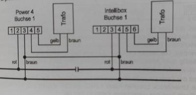

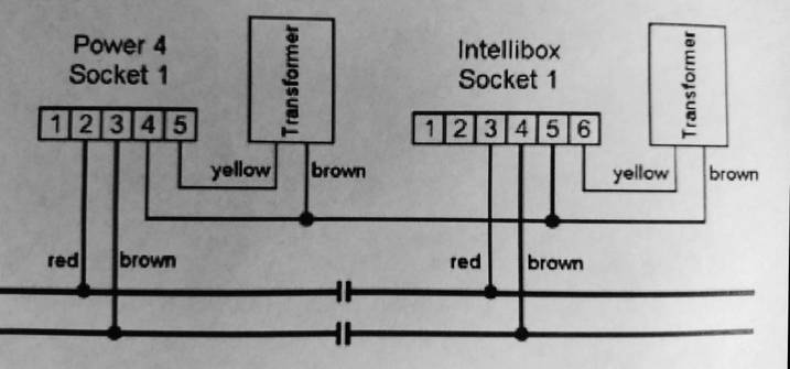

Re: Uhlenbrock power 4 - Ervaringen?
De plaatjes bij mijn praatjes;
Bij deze wordt Bruin van de rails onderling verbonden: Bij deze wordt de Bruin van de trafo's onderling verbonden: Hoe het een en ander aangesloten moet worden op welke pin in duidelijk, alleen het bovenstaande niet. Staat op pagina 7 van de handleiding.
Vanuit de handleiding van internet (plaatje 2)
Safety Note: If the Power 4 is used with an Intellibox or a Märklin center the ground
wires from all transformers that feed boosters and the center must be connected
together.
If this is not done the booster output of the Intellibox can be destroyed if the track
sections which are fed by Intellibox and boosters are mutually cross wired and the
separating isolation is bridged.
- Elektronica/Commercieel
- Berichten: 4945
- Locatie: Ermelo
Volg heel simpel exact hoe het hier staat, De reden dat de bruine aan elkaar zitten is omdat dit de Nul (massa) is van de bijde trafo's. De massa's moet je altijd aan elkaar hangen om potentiaalverschillen te voorkomen.
Verder gewoon exact zo aansluiten, simpeler dan dit word het niet. Oftewel niet teveel erover nadenken, gewoon zo doen. bij twijfel zorg dan dat je bestaande veranderd in deze situatie. En de loconet verbinding tussen de booster en de IB niet vergeten. Als het niet zo is aangesloten krijg je polariteit verschil tussen de secties en dat geeft sluiting.

Oke, helder! Raar dat de handleidingen van hetzelfde product toch 2 manieren van aansluiten geeft.
Ik ga het dan volgens de internet handleiding aansluiten, bruin van de trafo's aan elkaar en niet bruin van de rails. Bloksecties 100% gescheiden van elkaar. (Plaatje 2)
Bedankt!
Bedankt!
Nee, het is niet vreemd beide manieren zijn hetzelfde.
Het is namelijk een Common-Ground systeem, en daar is altijd 1 pool altijd met elkaar verbonden, vanaf de trafo's.
Dus het bovenste plaatje is gelijk aan het onderste.
Of je nu een isolatie aanbreng in de massa Braun aansluiting in je rails of niet, die is overbrugt door de verbinding tussen de beide 4 naar 3.
Kwestie van het aansluitschema goed lezen en dan begrijpen.
Groetjes.
Groetjes.
Zit voor mij toch echt verschil in de 2 schema's, vandaar de vraag welke de juiste is of dat het niet uitmaakt welke van de 2 gebruikt wordt.
- Berichten: 4945
- Locatie: Ermelo
Wat Wim zegt klopt, om dat te begrijpen zal je eerst electrotechnische kennis moeten vergaren over de werking hiervan.
Beide plaatjes zijn gewoon goed. En als je de techische achtergrond snapt ook begrijpelijk en logisch.
Heel veel electrotechnische kennis heb ik niet, vandaar..
Nu is het geheel duidelijk! Het maakt dus niet uit welke handleiding ik volg, als ik het maar goed aansluit..
Beste Wouter,
Op de Intellibox zitten de aansluitingen 4 en 5 keihard aan elkaar, meet het maar even met een Ohm meter.
Op de Power 4 zitten de aansluitingen 3 en 4 keihard aan elkaar.
Hoe je het aansluit maakt niet uit Braun zit altijd overal aan elkaar. Gemeenschappelijk massa (Common-Ground).
Groetjes.
Groetjes.
