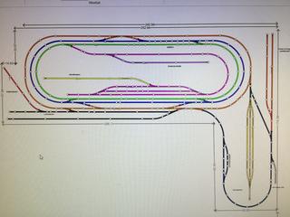

Hallo allemaal,
hier wil ik graag met jullie de bouw van mijn allereerste modelbaan delen.
Ik zal proberen zoveel mogelijk updates te plaatsen over de vorderingen van de bouw.
Na flink wat pogingen op de pc met anyrail spreekt dit baanontwerp me het meest aan.

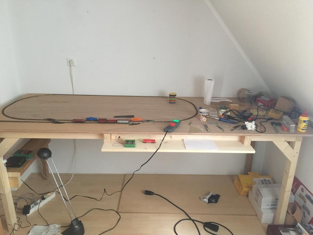

Het idee is om digitaal te gaan rijden en de wissels analoog te gaan bedienen. Het wordt een Nederlands landschap dus hoogteverschillen
zullen er niet voorkomen, alles wordt aangelegd op een plaat multiplex.
Op dit moment ben ik al zo ver dat de tafel staat (afmeting is 244x92cm) en de onderlaag van kurk ligt met daarop het spoor.

Hoi, inderdaad ja dat klopt ik had er in eerste instantie geen rekening mee gehouden.
Ik heb nu een ovaal liggen van ongeveer 160x80 cm met 4 wissels en een zijspoor, echter de wissels liggen vlak
onder mijn neus dus daar heb ik prima overzicht. Heb nu zelf dus ondervonden dat het lastiger gaat worden
om de stand van de wissels achterin te zien, nog even over brainstormen.
Wellicht kan ik iets d.m.v. een signaal de stand v/d wissels gaan bepalen?
En Erik wat bedoel je precies met kortsluiting door verkeerde wisselstanden? Ik hoop het niet mee te maken
en hoe kan ik dat het best voorkomen?

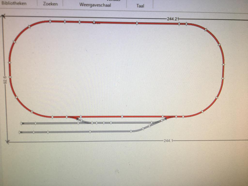

Voor de duidelijkheid, met dit baantje ben ik nu begonnen:
Van hieruit is het idee om verder te gaan bouwen, te beginnen met een kolenlaadinstallatie.
Als die gerealiseerd is moet er iets gaan komen om kolen of cokes naartoe te vervoeren zodat ik geen treinen doelloos in een rondje laat rijden.
Ik zat zelf te denken aan een kolencentrale of hoogoven, ook zal er nog spoor bijkomen dan.
Bij de laadinstallatie komt er een haven(deel) waar schepen kolen/cokes kunnen lossen.
Ik houd jullie op de hoogte,
groetjes, Niels

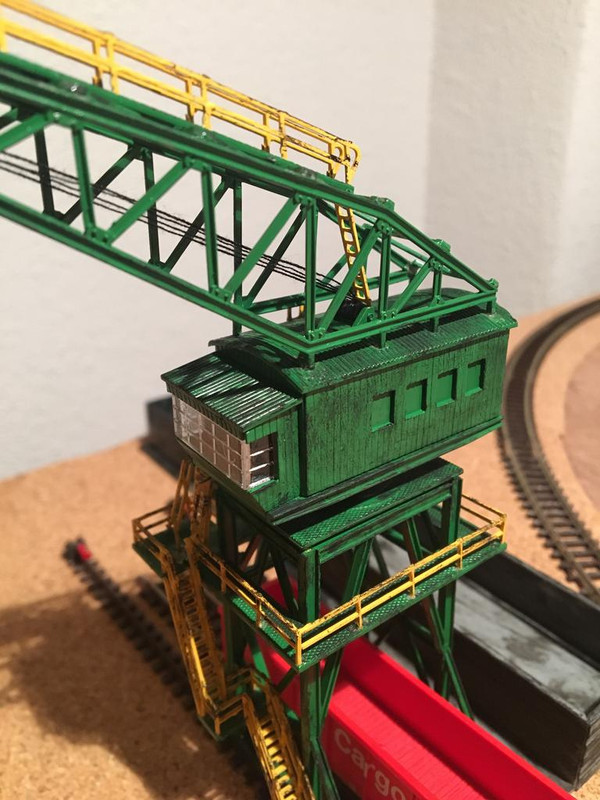

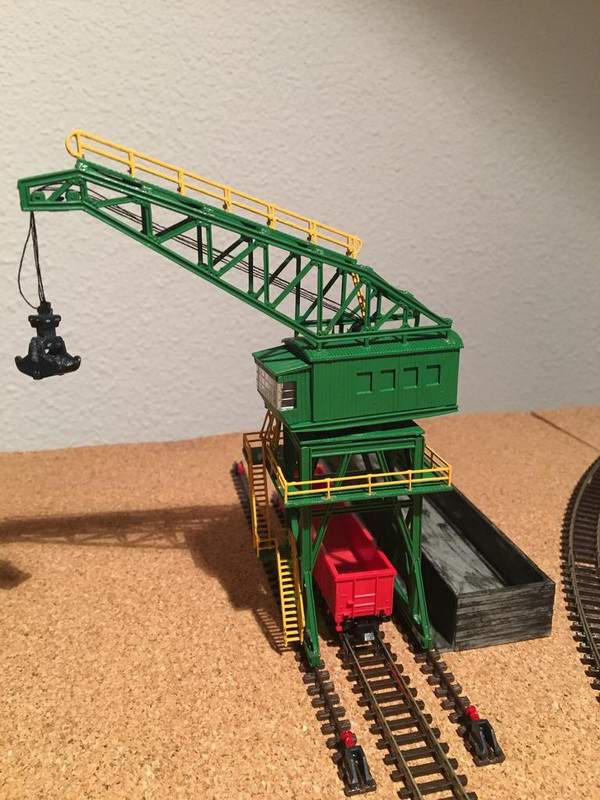

Geplaatst: 08 sep 2019 08:30
door N_iels
De kraan is nu zover klaar hierbij een foto van het resultaat.
Ook heb ik hem al een beetje geweatherd, hij staat toch te draaien in de kolen dus heb er wat zwart op aangebracht.
Ook de trappen en trapleuningen voorzien van zwarte vegen.
Ik ben er nog niet helemaal uit wat ik ga doen onder de kraan en de kolensilo, ballasten of een betonnen vloer aanleggen zodat er ook (vracht)auto's kunnen rijden. Als ik de vloer leg moet ik nog even bedenken hoe ik dit ga doen misschien met klei o.i.d.
Intussen ook al begonnen met het schilderen van de spoorstaven.
Dit is wel een monnikenwerkje en zal wat tijd vergen maar het resultaat zal er wel zijn denk ik.

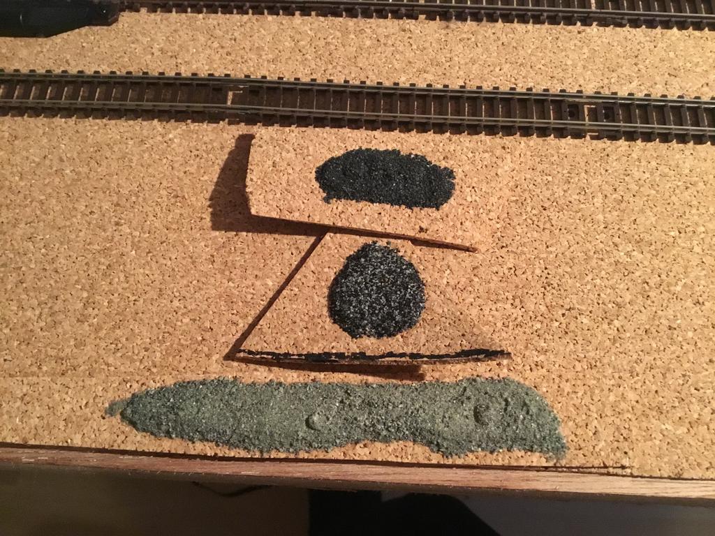

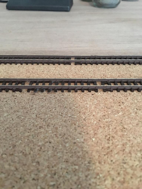

Het werk aan de spoorbaan heeft de laatste tijd wat stilgelegen, iedereen hier weet dat we best een prijzige hobby hebben en aangezien ik pas dit jaar ben begonnen moest alles (en nog steeds) gekocht worden. Zo had ik nog niks van gereedschappen zoals, penselen, pincetten, hobbymesjes, snijmat en ga zo maar door. Hetgene wat ik wel heb gedaan is voornamelijk brainstormen over de baan, hoe ik het wil, wat ik wil en vooral hoe ik het ga doen.
Nu weet ik natuurlijk wel wat het scenario gaat worden en in grote lijnen wat waar moet komen maar nu wordt het vooral kijken naar hoe een idee er in de praktijk gaat uitzien. In ieder geval is de kolenlaadinstallatie helemaal, op alleen de kolenbunker nog wat weatheren na, af.
Hiervan wat foto's...
Ook ben ik begonnen met te ballasten op wat stukjes kurk om te kijken hoe het uitvalt, hiervan 3 voorbeelden;
De bovenste is basalt, die vind ik zelf nogal donker uitvallen. Midden is graniet en vind ik ook nog donker... De onderste vind ik wel wat hebben en lijkt mij meer op ballast dat al een tijdje ligt door weer en wind aangetast (geweatherd) dus..
Verder wil ik onder de kolenbunker en kraan een betonvloer realiseren en ik denk aan muurpleister om dit te gaan doen, als er iemand goede of slechte ervaringen mee heeft hoor ik het graag :)

Re: modelbaan industriespoor
Geplaatst: 19 okt 2019 09:54
door Hoontje
Mooie weathering! In mijn draadjes (zie handtekening) beschrijf ik het gebruik van Alabastine muur/grote gatenvuller. Dat vind ik erg goed werken.
Je moet het wel goed uitkrabben tussen de railsstaven, anders dan lopen je treinen niet goed.
Verder erg tevreden met dat materiaal.

Nog een tegenvaller te melden; op de kolenlosplaats al rails geschilderd en vastgelijmd:o tja vergeten om ontkoppelrails te plaatsen. Nu heb ik al een
repa ontkoppelaar maar op 2 sporen kan ik die niet plaatsen omdat de steunbalk van de tafel er pal onder ligt, dus moet ik de originele ontkoppelaars gebruiken met de spoel bovenop... Ik heb hier niet zo'n probleem mee maar in mijn enthousiasme vergeten te plaatsen:( oef ..... Nu eerst de lijm weer oplossen en meteen ontkoppelaars bestellen.. En zo blijven we lekker bezig :)
